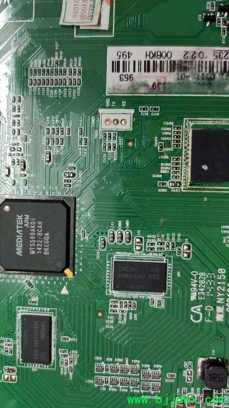

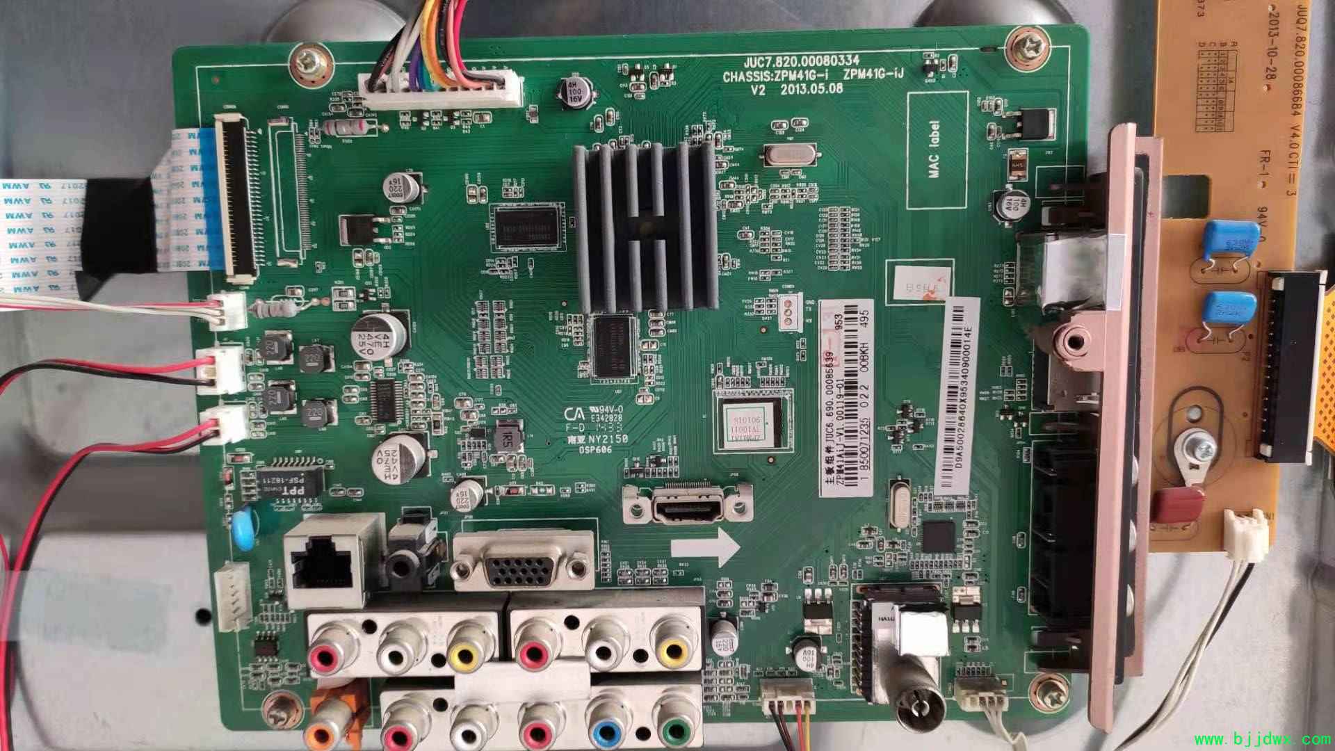

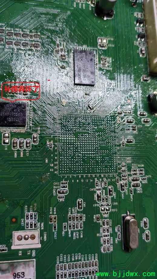

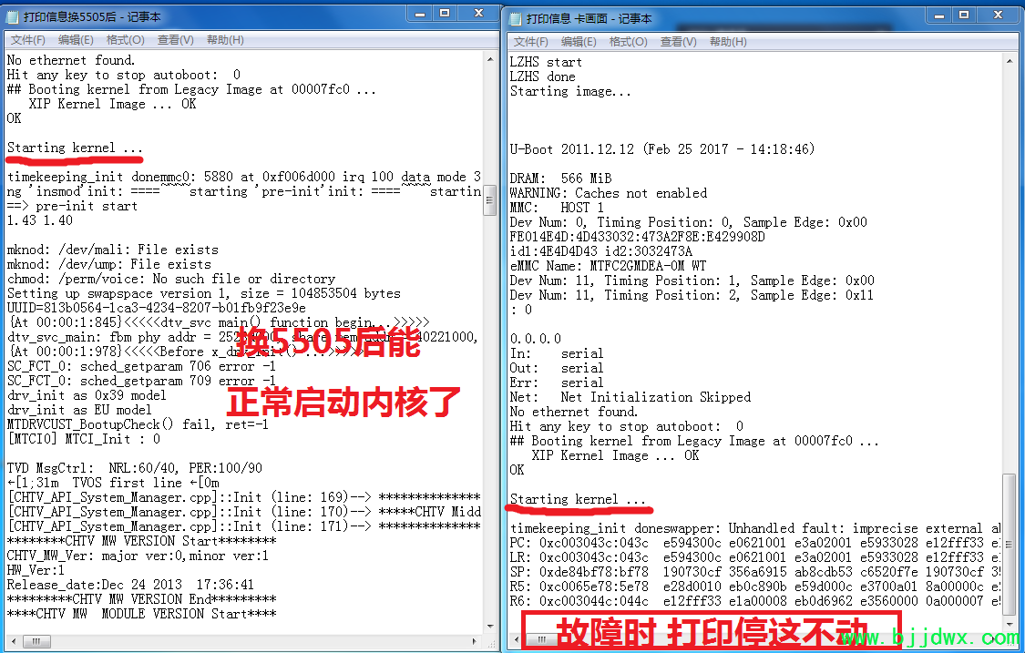

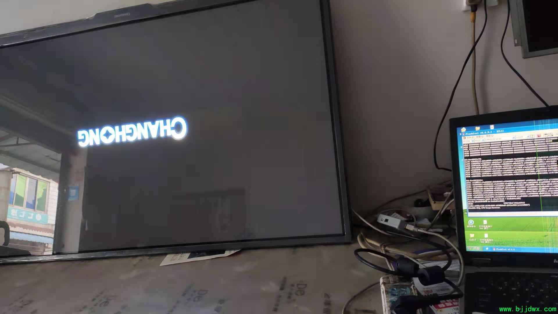

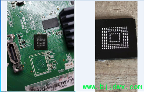

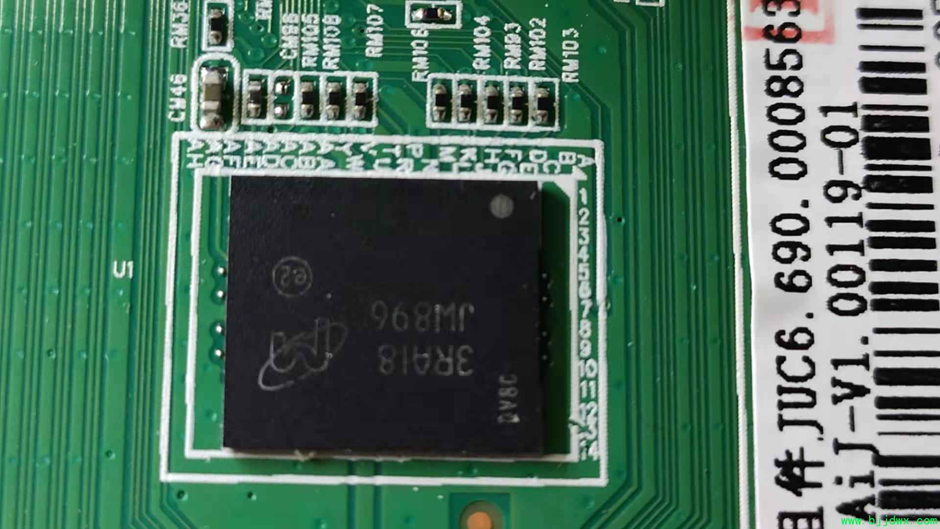

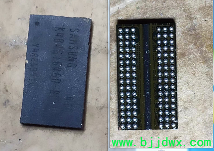

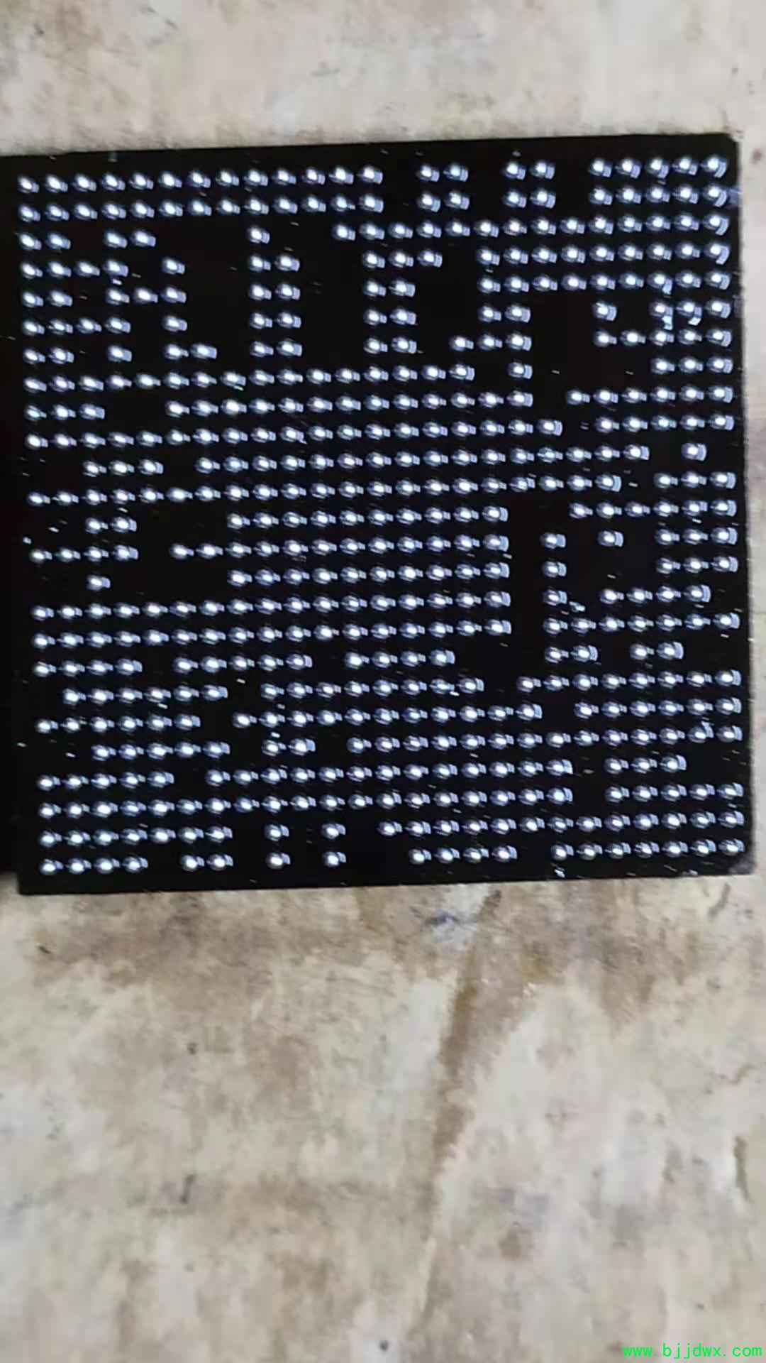

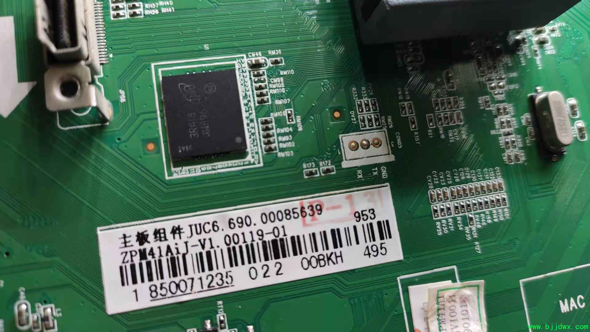

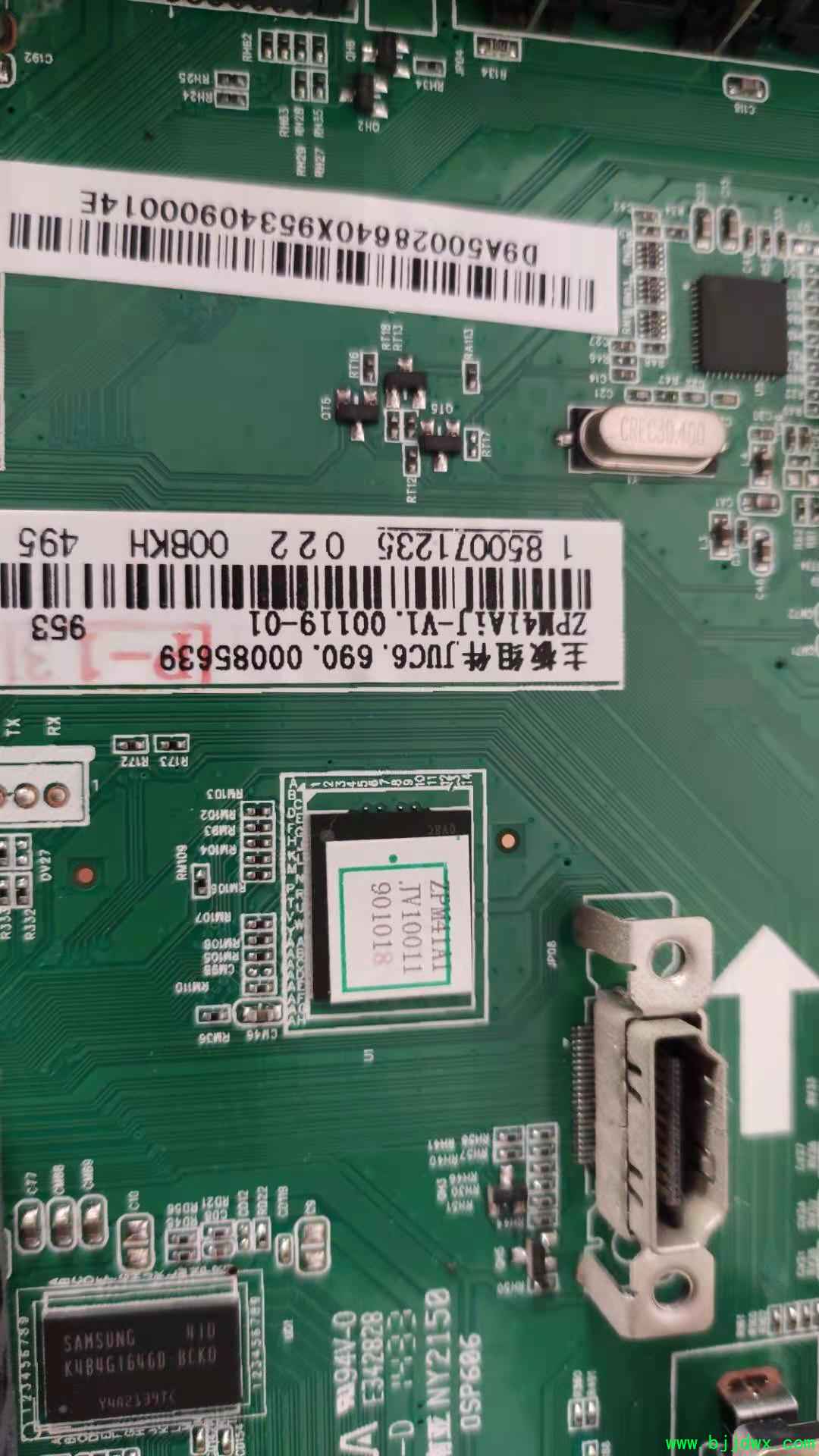

长虹3D51C1080i等离子开机卡住LOGO  按照惯例要升级主程序或换EMMC.  主板印号JUC7.820.00080334 ZPM41G-1 ZPM41G-iJ 主板JUC6.690.00085639  ZPZPM41AiJ-V1.00119  原机emmc是2G美光JW896 4.41版本,用4G的4.41版JW857代换仍旧卡画面。中途补焊ddr(k4b4g164d-bck0 256Mx16)时弄坏了一片三星颗粒。最后用尾号BKD1代换原机尾号AKD1主芯片成功.

补充内容 (2021-3-8 10:56):
但是升级主程序无果。
