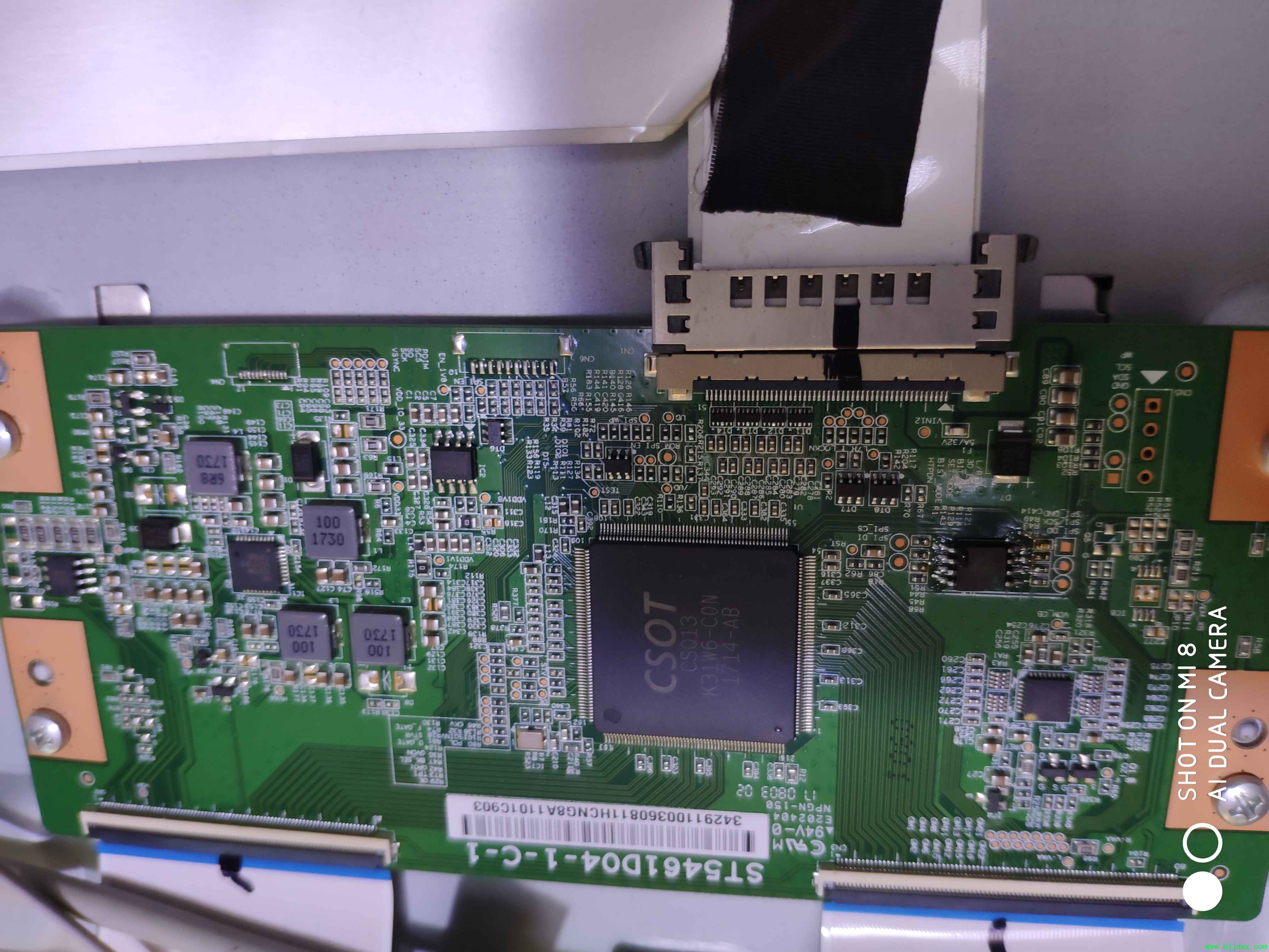

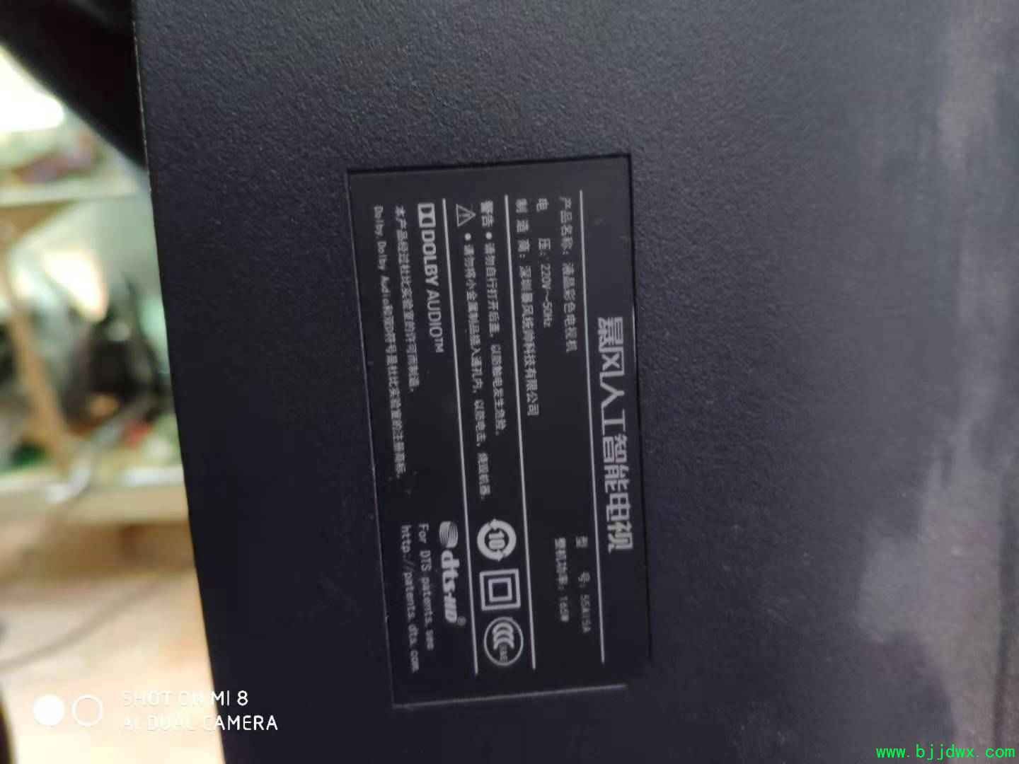

风暴55AI5A屏幕修复,谈谈这种华星屏幕维修的一点经验:

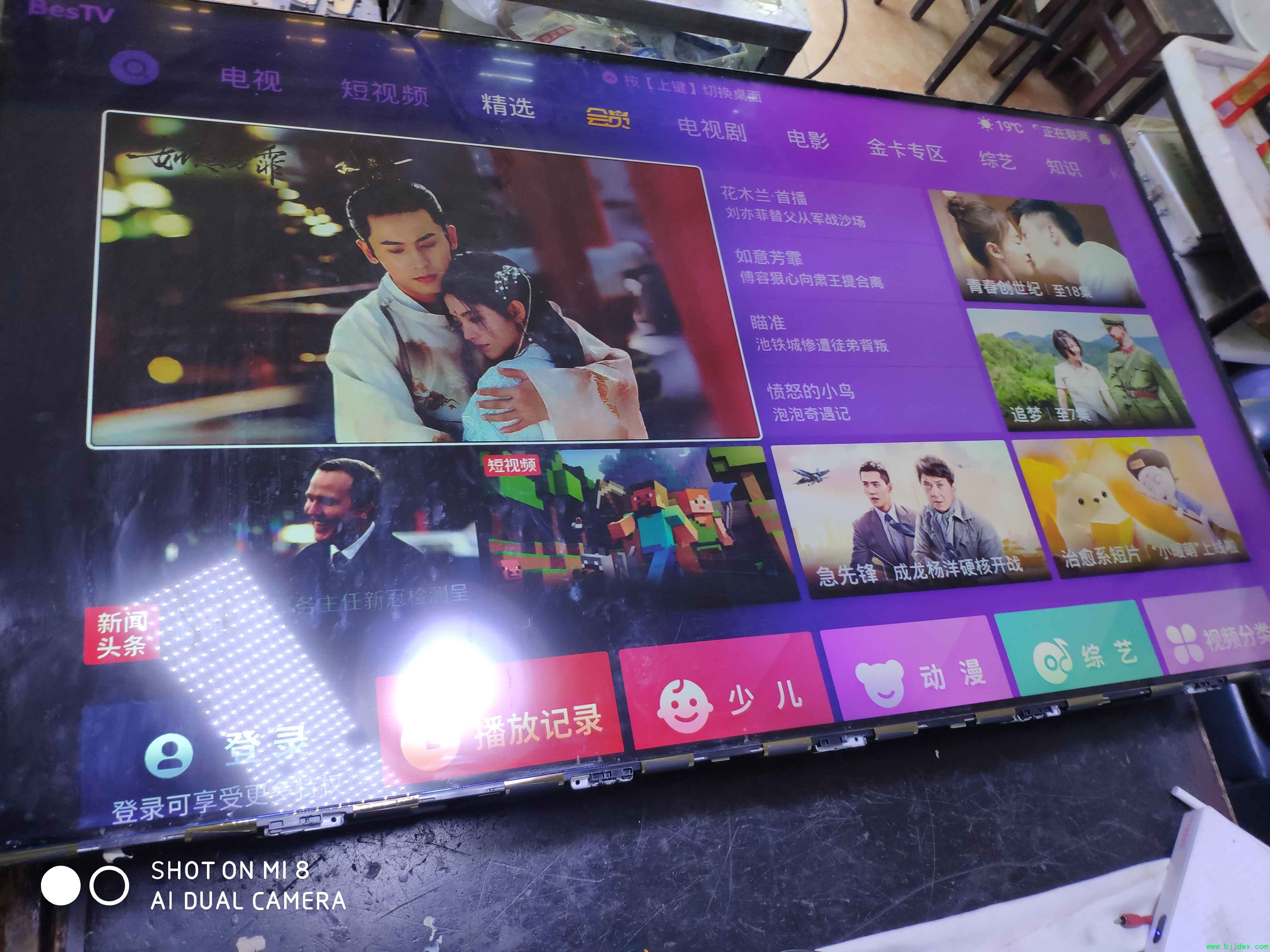

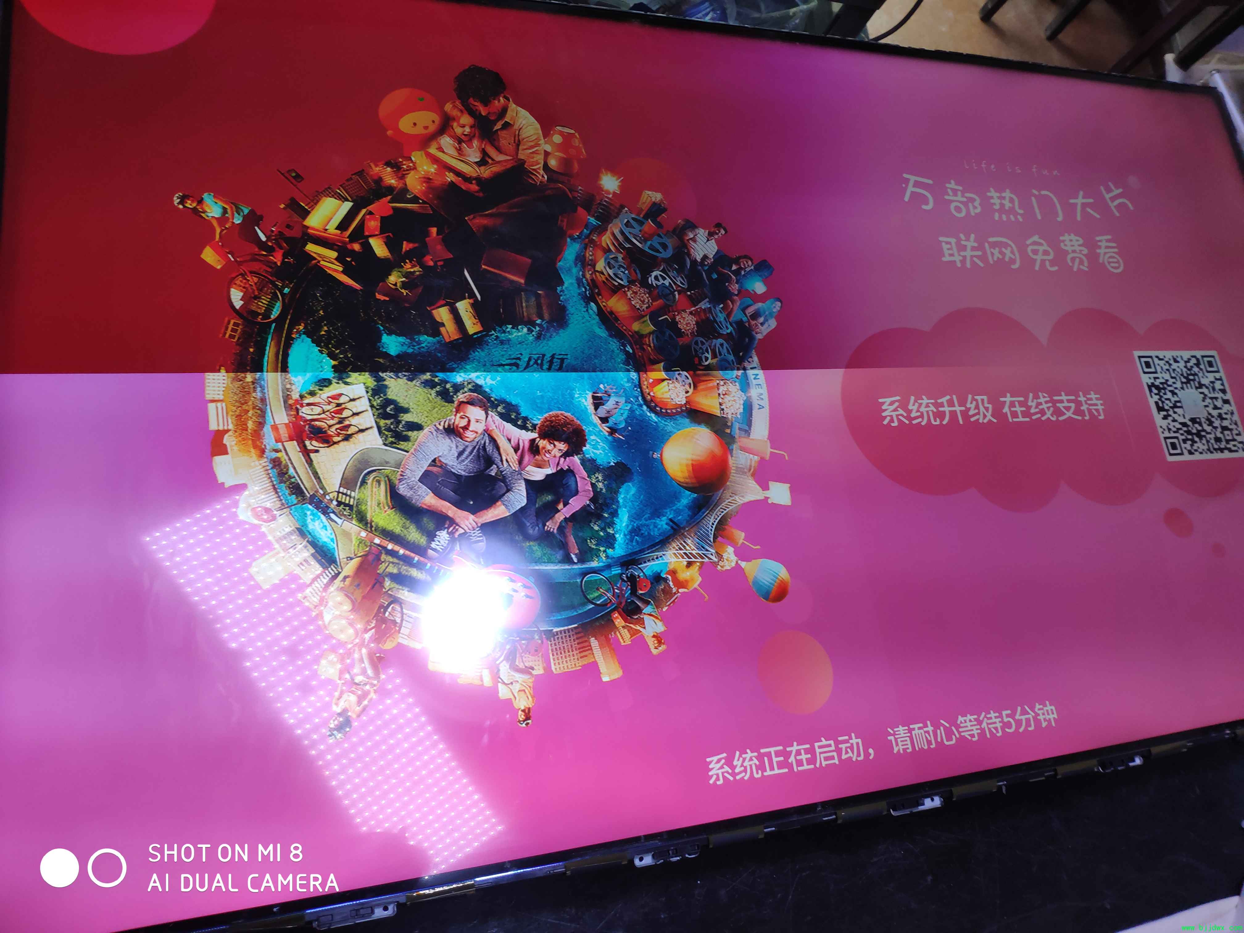

风暴55AI5A屏幕原机故障是屏幕左边暗淡拖影,这种华星屏幕我这是第三台遇到了,第一次tcl维修缺乏经验,比较曲折。第二台有了第一台的经验维修顺利一点,那是一台长虹电视机,但是在撕掉耳朵时候遇到麻烦,图像多出出现横线干扰,后来处理后基本交差,那台长虹电视机主要是液晶屏幕有一个框框压条压在框框里面的,去掉小耳朵太麻烦,一旦处理不好就要出现横线干扰,昨天这台风暴55AI5A自己想创意一下不去掉耳朵,直接屏蔽逻辑板左面好像是16,17,18三根线,这三根线是VGH18v电压,不过屏蔽掉后左面图像要暗淡一点,只是不拖影了,后来写过数据还是一样的,当时我真的不明白去掉小耳朵和切断Y供电有和区别,于是还是去掉了小耳朵,电视机完美修复,为了避免电视机由于小耳朵短路烧坏的玻璃部位今后再出现故障,后来又断开了VGH电源,这个在边板左面有标注,本人觉得最好VGL也一起切断,这个VGH和VGL在cof玻璃上面往往是一起走线,所以一旦COF电流过大就会出现发热,而后烧坏走线电路板,这个是我修多台康佳32寸屏幕坏了,发现的故障点规律。根据这三台华星屏幕维修经验,我现在总结修这个华星屏幕,第一先断VGH找出故障原因,一旦拖影解决,然后断开故障那边VGH【尽量VGL一起断掉】,还有就是最好从逻辑板到边板位置断掉,这样可以避免边板烧坏地方出现新的故障,第二这种屏幕从几台修好的看小耳朵还是必须去掉,第三撕掉小耳朵一定慢慢撕掉,最好加热慢慢来,这样可以保证一次成功撕掉一个看一下效果,个人感觉这样踏实一点,撕掉小耳朵地方本人觉得应该用胶密封,本人使用的是705感觉还不错,705绝缘有透明,这次我再把逻辑板数据上传一次,因为我这次有逻辑板型号。
