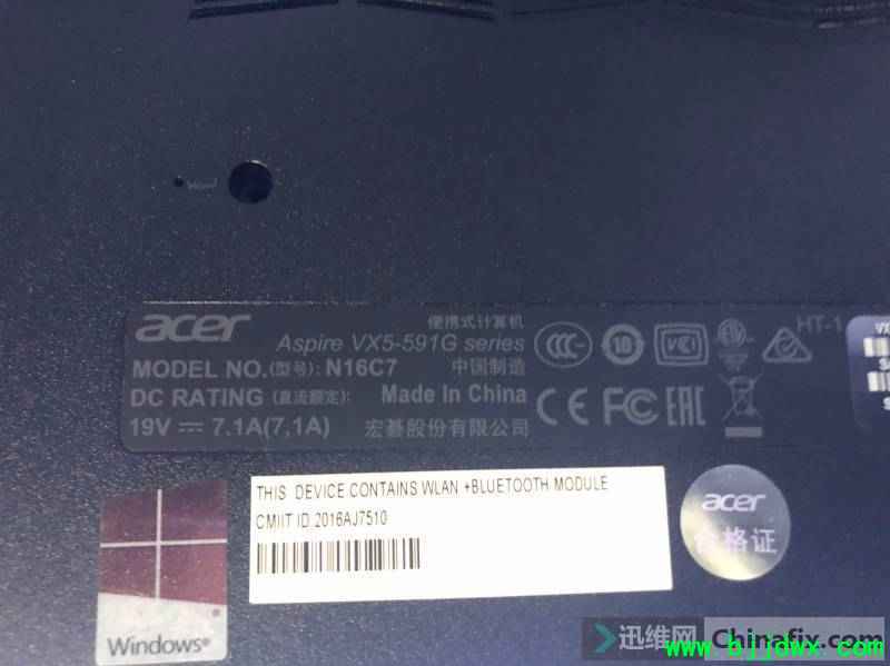

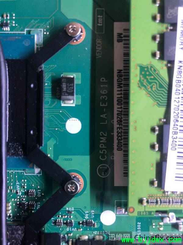

LA-E361P主板 宏基VX5-591G 不触发的维修:
今天一早刚开门,来了个女孩儿,拿了个笔记本过来,说放一晚上就开不了机了,接过手,插上电源,确实不开机,跟她说要拆机检测,让她搁凳子上坐着等会儿先,她说要不这样,你先检测,我留个电话给你,我有事儿,得先走,到时候你给我打电话就行。哈哈,我就喜欢这样直接的客户。OK,拆机!看看是个什么鸟!
型号:VX5-591G
故障:不触发

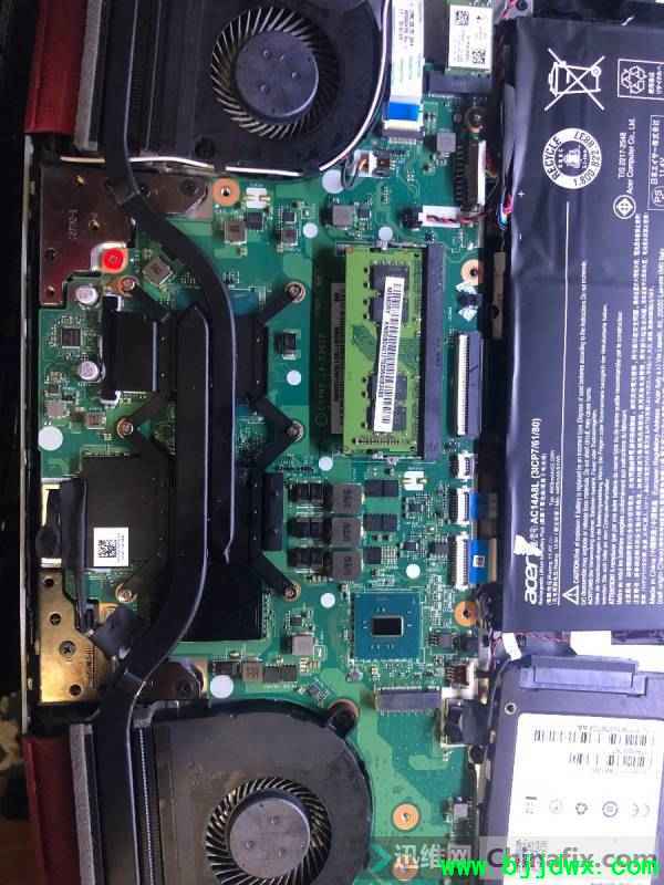

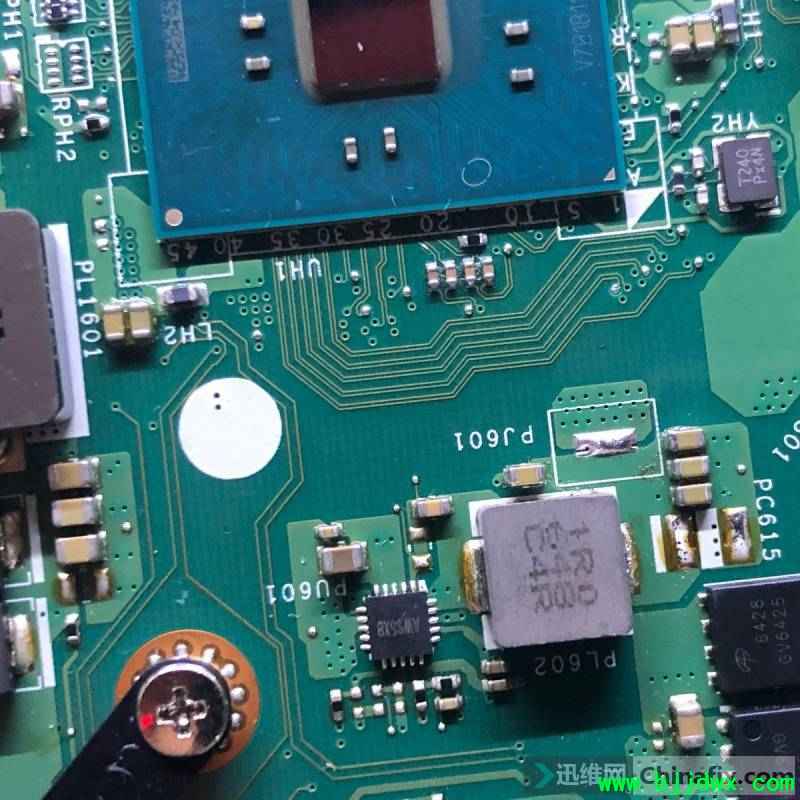

拆开,检测到+3VALW短路,+1.0VALWP短路,两个电压同时短路的,多半都是桥坏了,好吧,还是按照流程,打开图纸,(鑫智造里面有)看看是个什么鸟
经检测,发现是桥短路了,断开了两个电压接的所有东西,都还是短,那么就只有桥了,这是SR30W的桥,之前发的有两颗,还剩一颗,跟客户报价!360!客户直接给我彪一句:干就完了!
好吧,干就完了!
上BGA,轻松的拔下,又轻松的拖平,轻松的去测量之前那两个电压,没短路,OK!装桥!

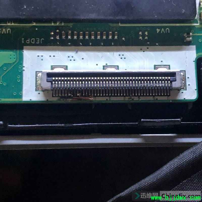

装机!所有的装完,开机测试,发现点不亮!然后一看键盘大小写灯都是亮的,不应该呀!仔细一看,发现暗屏!唉,本来就笑了,现在又哭了~没办法,查一下屏的开启信号和亮度调节,发现OV,量阻值,没短路,估计都是桥没干好,唉,看来得去同行那里找一颗了
又继续干桥,轻松的拆下,轻松的拖平,轻松的装上,轻松的冷却,轻松的上电,轻松的刷bios,轻松的插上电源,电流轻松的跑上去了,但是!我不轻松了!还TMD一个吊样!
只有一个办法了,找个3.3V接到开启信号那里去,找了LCDVDD,因为只有这个电压是开了机之后才出来的

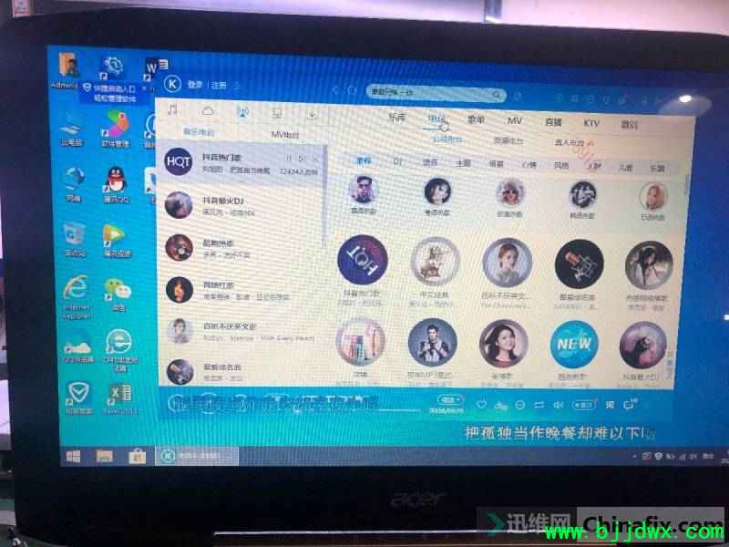

短接完了之后,再次上电测试,发现还是暗屏!唉,换屏试试吧,换了屏之后,点亮了,唉,只有再给客户报一次价了
不管了,先装机测试,看看其他还有没有什么问题!经测试,其他无任何问题,一切正常!维修结束!接下来就是打电话给客户了!唉,烦!
顺带附上bios和图纸点位
