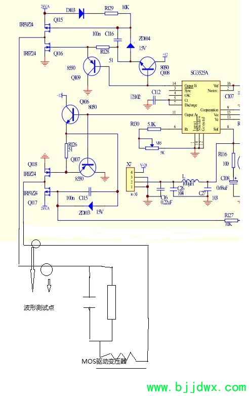

TIG200A故障:
接修一台氩狐焊机,是手工焊和氩狐焊两用的,客户称此机氩狐焊时经常无输出,要重复开关机有时正常,今天无论开关N次没输出报修。接通电源,转到手工焊模式,漏电开关跳闸。转到氩弧焊模式,有时跳闸,不定时跳闸。测各MOS管无坏件,测输出的高频二极管无坏件。断开上板与中板的300V连接线,不再跳闸。测3525各脚 电压基本正常,波形如下图。以为3525损坏,把3525拆下来,装到打鱼机的驱动板上,测波形如下图,估计3525没损坏。换个新的3525上机,波形依然是下图一样。请问这波形正常吗?请多多指教,谢谢
