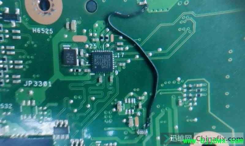

一根线搞定七代华硕神机PRO554U无显示通病:

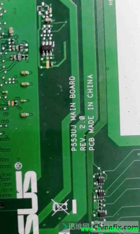

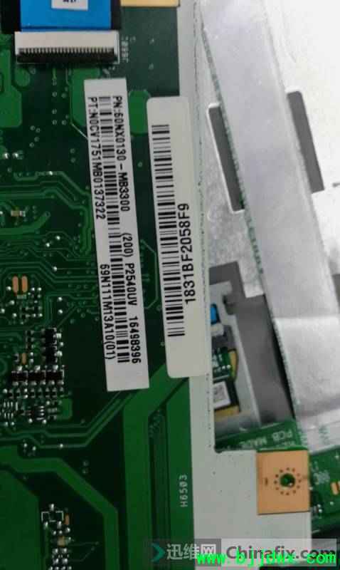

接着拆出主板看看版号和条码

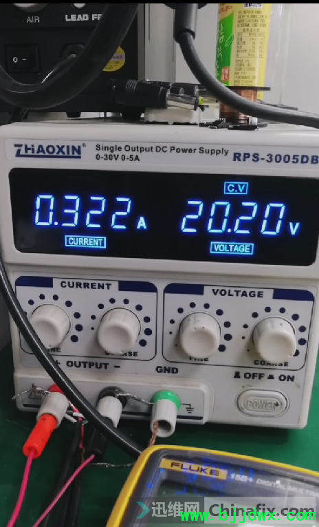

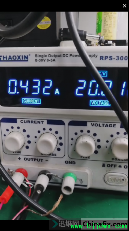

看看电流,0.322不动,外接显示器无反应

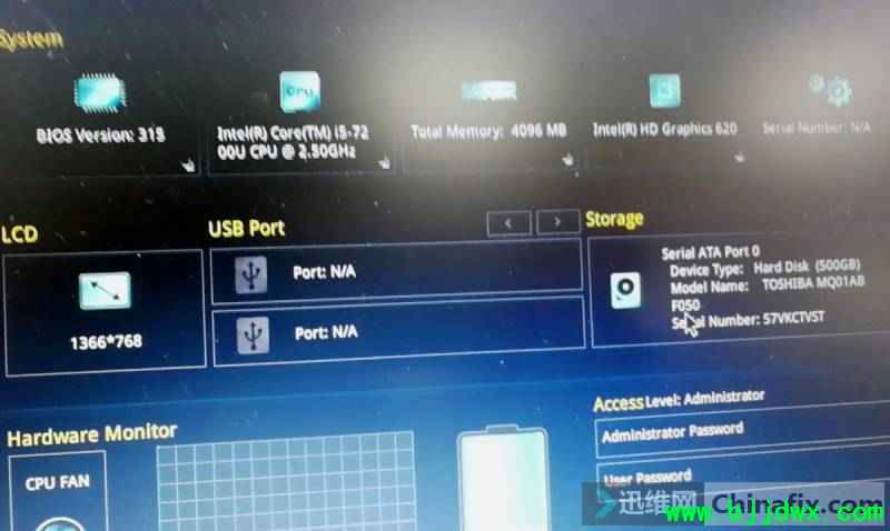

铁给了原厂BIOS,刷了故障一样,运气不错
0.875v,除了集显电感和独显电感没有电压,

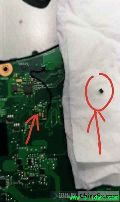

有点想上bga做CPU,
+12vsus 只有4.1v,+3vs只有2.4v
型号一样的芯片,丝印L44的管子,没有管子,客户急着要
来张清楚的

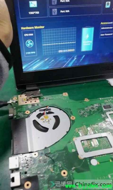

接上屏你猜猜
