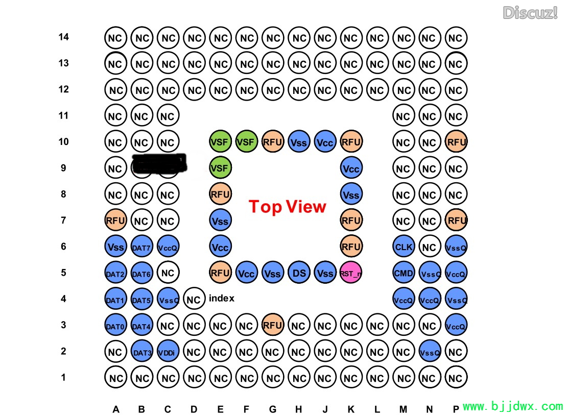

海尔LU55H7300电源灯亮开不了机刷机程序加EMMC飞线图:
我是萌新第一次发帖有不对地方请大家多多指教,海尔液晶电视LU55H7300故障现象是电源灯亮开不了,之前朋友描述电视卡开机画面等我拿到电视就直接黑屏不开机但电源灯亮,智能电视维修本着先软后硬的原则(好像论坛大佬都这么讲的,哈哈。),先试了下USB升级结果不好用,后来上设备我用的是RT809H用AutoISP模式(也就是通过VGA刷程序),也不行因为THGBM5G5A1JBAIR TOSHIBA EMMC 存储器芯片
外挂8脚IC EN25Q16每次识别都是这个IC,根本识别不到THGBM5G5A1JBAIR TOSHIBA EMMC 存储器芯片(论坛上有说用打开串口mboot引导程序,然后用SecureCRTSecureFX这个软件,由于我技术有限没研究明白)。最后简单暴力我用上的
EMMC-BGA153/169弹跳专用座
读取的好用的系统程序,还有外挂EN25Q16的引导程序,程序全部重新刷完试机电视正常开机了(我这么肯定是程序的故障是电视的几个主要电源我也测量都正常)。还有
飞线图附上,因为我程序没提取出来,所以不确定我标注的对不对。随后我会附上去掉emmc的飞线图和点位图和程序。
