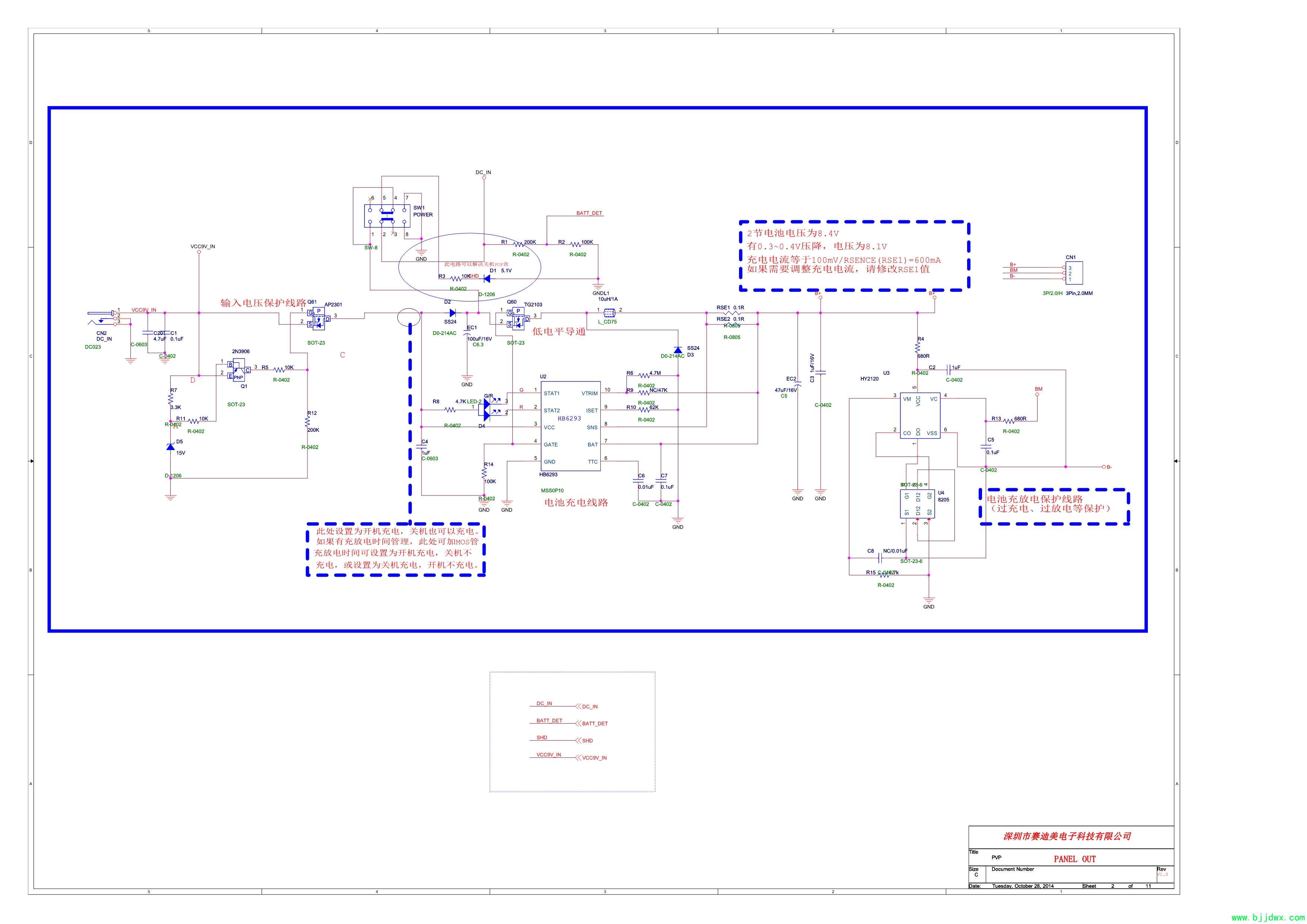

充电电路的疑惑:
下面的图,当12V输入时,电池通过HB6293驱动Q60给电池充电。而D2的作用是防止充电器拔掉220V端而DC插头没有拔,会形成电流通过DC插头向充电器倒流。当拔掉DC插头后电池是怎样通过Q60为整机供电?难道Q60在没有驱动信号的情况下,可以反向导通向整机供电?不懂这个原理,请多多指教。谢谢
