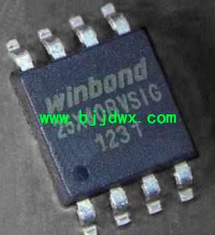

宏碁电脑 acer4738gz 版号DAOZQ9MB6C0 REV:C 开机15秒左右掉电,进系统掉电,进BIOS掉电,pe掉电。首先拆掉显卡,发现焊盘好多点脱落,放大镜看都是空点,上bga再开机,还是掉电,论坛帖子看到可能是BIOS问题,那么咱就干BIOS,论坛下载BIOS刷完果然好用,不掉电了,但是刷完风扇狂转,经多次实验,终于找到合适的BIOS,开机正常,风扇转速正常,接下来分享给大家,希望大家少走弯路。建议大家发现掉电问题,先从简单的来,刷完BIOS解决不了掉电问题,再去整显卡。刷BIOS时请首先备份原主板BIOS。ec暂时不需要刷,主板BIOS型号 25Q32BVSIG,ec型号W25X40BVSIG[/td][/tr]
