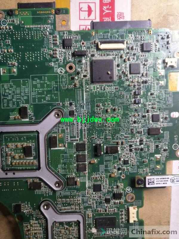

DELL 14-1464不触发无待机电流:

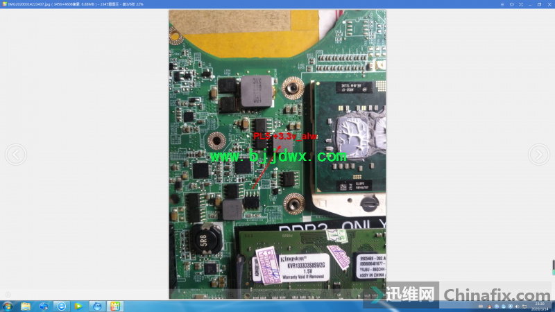

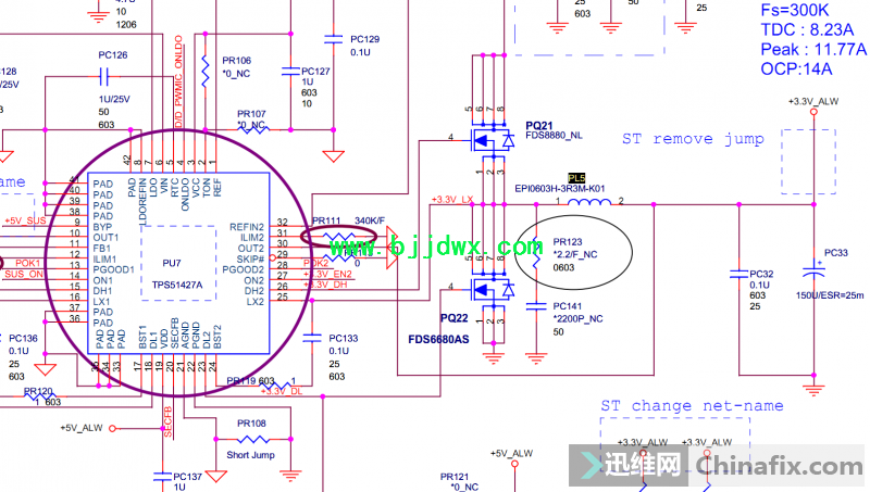

板号:DA0UM3MB8E0 同行拿过来修的,不开机,按开关一点反应也没有。插可调电源待机0.005等于是没有待机电流。查公共点20V是正常的,待机3V 5V无。待机芯片是TPS51427A,手头没有这个芯片暂时也没法换。量它的1脚REF有2.2V电压,3脚VCC有5V供电,4脚ONLDO 7脚LDO也有电,心想这个芯片应该是没有坏,待机芯片坏的也不多。会不会是PL3或者PL5有短路给拉低了呢。打值PL5 ,+3.3V—ALW果然是对地为0 ,把PQ21 PQ22拆下来量排除管子是好的,把PL5拆下来,电感一端连管子是不短的,另外一端对地为0      那么可以肯定3.3v待机后极有短路的地方把它拉低了,芯片保护了所以也不能产生待机电流,所以可调电源没显示5A大短路! 接着就是排除短路,烧机大法,烧不出来,没有发烫的地方,可能是后级小电容彻底短了所以烧不出来,只能一个一个的拆来排除。图纸搜索+3.3V_ALW去的地方,挨个断开。断开PQ24 PQ42 PQ31  D21 C459一些好找的地方都一一断开没卵用,机器修了几个小时了,不甘心!只能继续找,看它连接的小电容。比蚂蚁还小真是找的眼都花了。看图纸C327 C289 C344 C312是靠近IO的一些滤波小电容。IO旁边找到了两个小电容C327 和C289。吹掉C327一个稍大点的,奇迹出来了,不短路了,心想应该就是它了,看外表也没有烧坏的痕迹。 把之前拿掉的管子跟电感装回去,插电源,待机出来个0.01A瞬间跳到0.006A,此时3.3V出来了,5V仍然没有。开机试一下电流跳到1.2 1.3A 这个电流应该是可以显示了,外接显示器亮了!哈哈,问题终于找出来了,就是一个小电容导致的!  看论坛上说这个待机电流正常是0.01A 可是我发现正常是0.006A   HM55的芯片组,应该是触发开关后才产生待机5V的吧,开启南桥待机电压,这样达到 省电的目的,具体也没了解的那么清楚···········  总之千辛万苦的短路找出来修好了! 附上图纸供大家下载!
