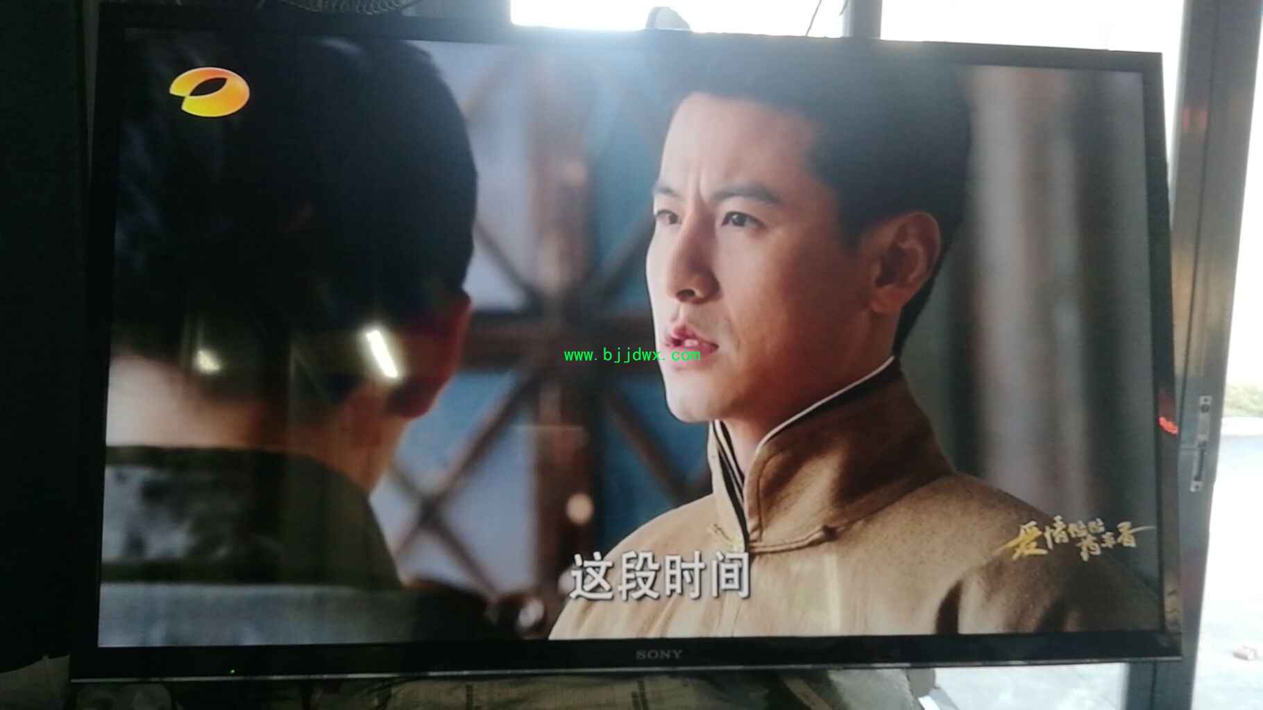

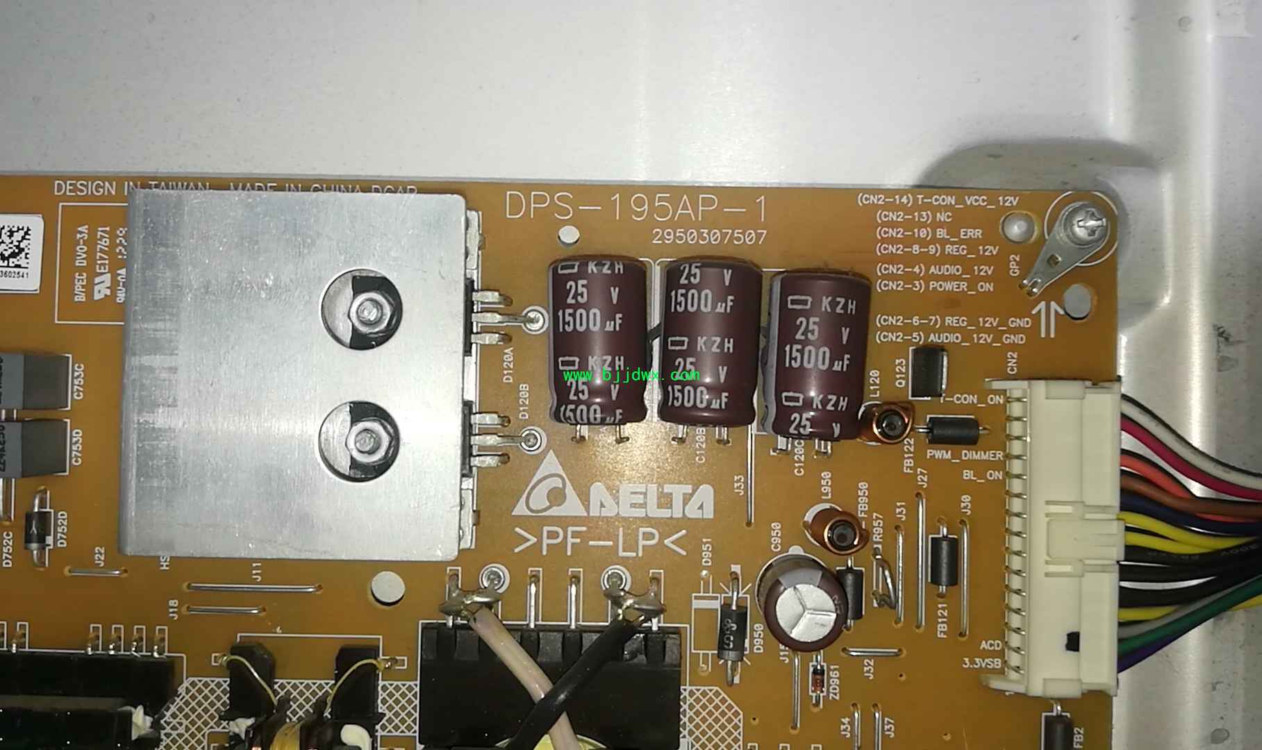

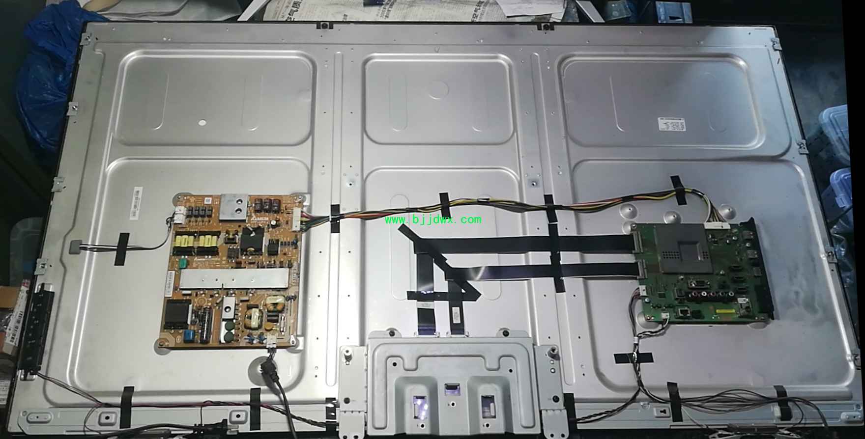

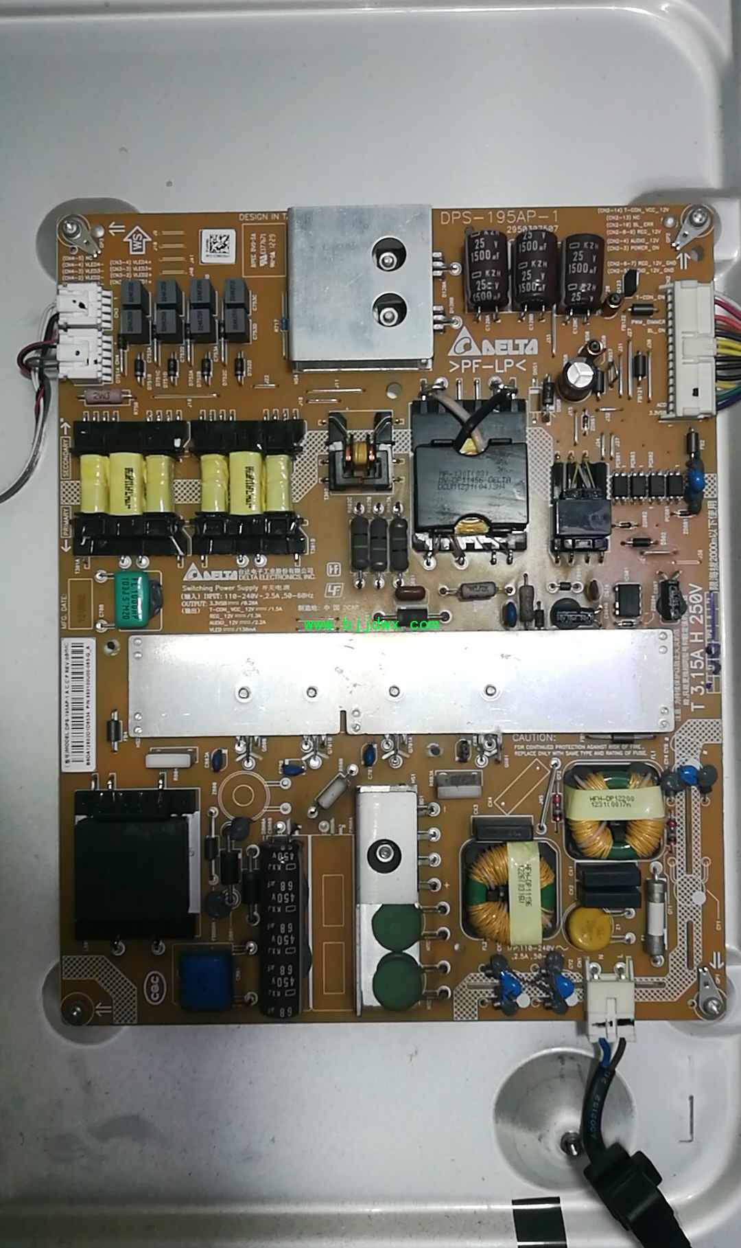

[求助]索尼KLV-55EX630副电源3.3V正常待机灯不亮12V无输出,电源板号电源DPS-195AP-1,经查电源IC601C603炸毁,Q601击穿R603A烧断R605R618 R606炸毁,D603开路,更换好损坏元件试机还是12V电路没工作,IC601-ICE2QS03G7脚无工作电压,电源脱机强制起动后PFC电压上升到390V工作正常,次级12V电压只有8V,IC601-ICE2QS03G7脚电压也正常了,看起来好象是主板没工作,主板有3V供电应该可以工作了为什么指示灯不亮?请教师傅们现在这种现象是电源板故障还是主板故障?也可能索尼机保护电路很多引起,电源电路图不好找,那位师傅有图纸请共享一下.谢谢!
再请教R618电阻阻值是多少?我用2K电阻是不是对?
补充内容 (2020-3-16 14:54):
些电源板已经修复,把IC601芯片3脚电容实测51P(在好板上的电容也是51P,参考图是200P,但这板是不是换上芯片参数不一样,不解?),加到200P以上就有12V输出的正常不保护了。
