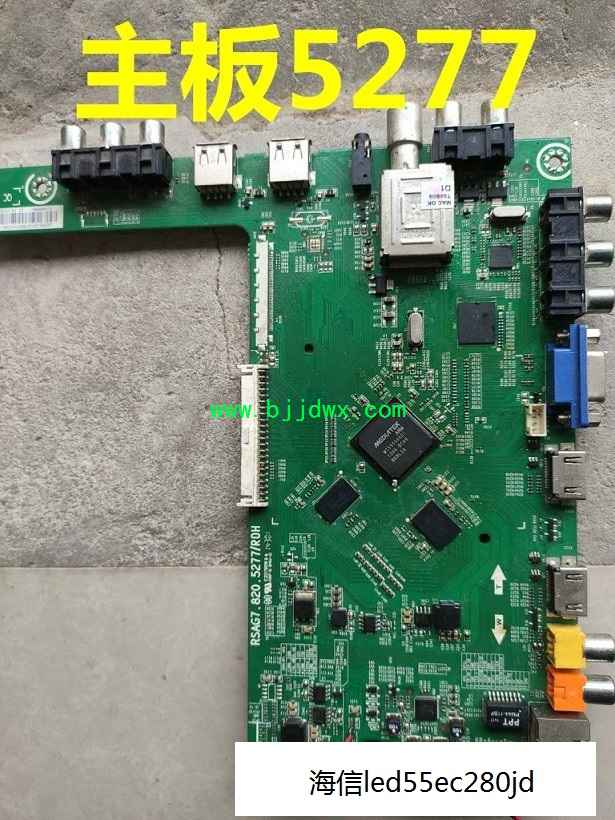

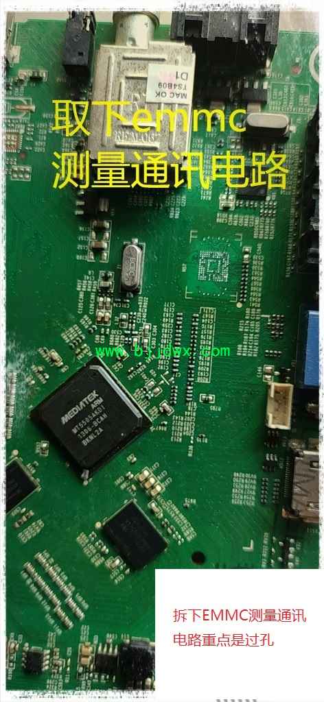

      同行一台海信液晶电视机led55ec280jd(bom2)不开机,只拿主板7.820.5277就转手到我这放置好久了。现在遇上新型冠状病毒封闭隔离期间,维修时间很富有!

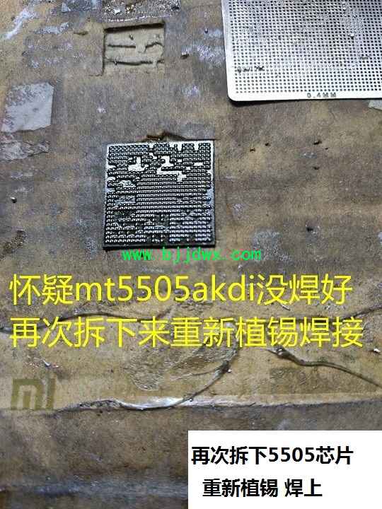

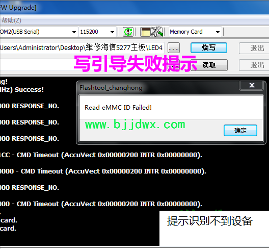

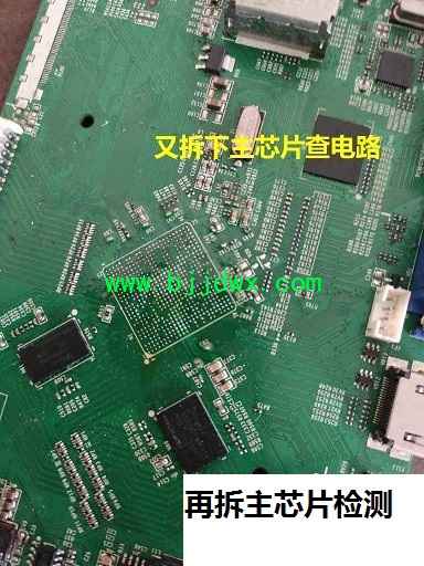

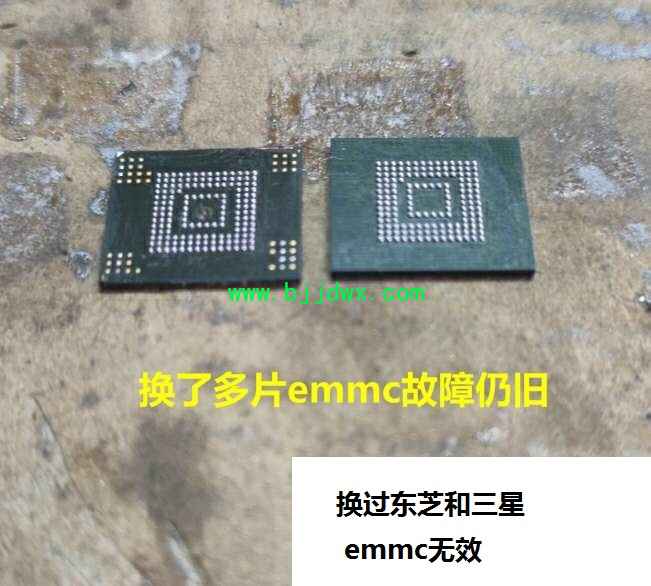

      接上主板12v供电,测量5V. 3.3V. 1.5V . 1.2V均正常,连上RT809F编程器无打印,试写引导mboot提示“read emmc id failed!".意思是读emmc失败!.试按"ESC"键开机串口打印也不能进控制台,咨询同行师傅说可能是emmc坏。此机emmc是2G海力士2100。先后分别换三片emmc换东芝5g5a1 三星4g故障一样。不可能换的都是坏的吧!因为这主芯片之前是换拆机的,所以又怀疑主控芯片mt5505akdi没焊好,又重新拆下植锡焊上仍旧,此时没有思绪了。

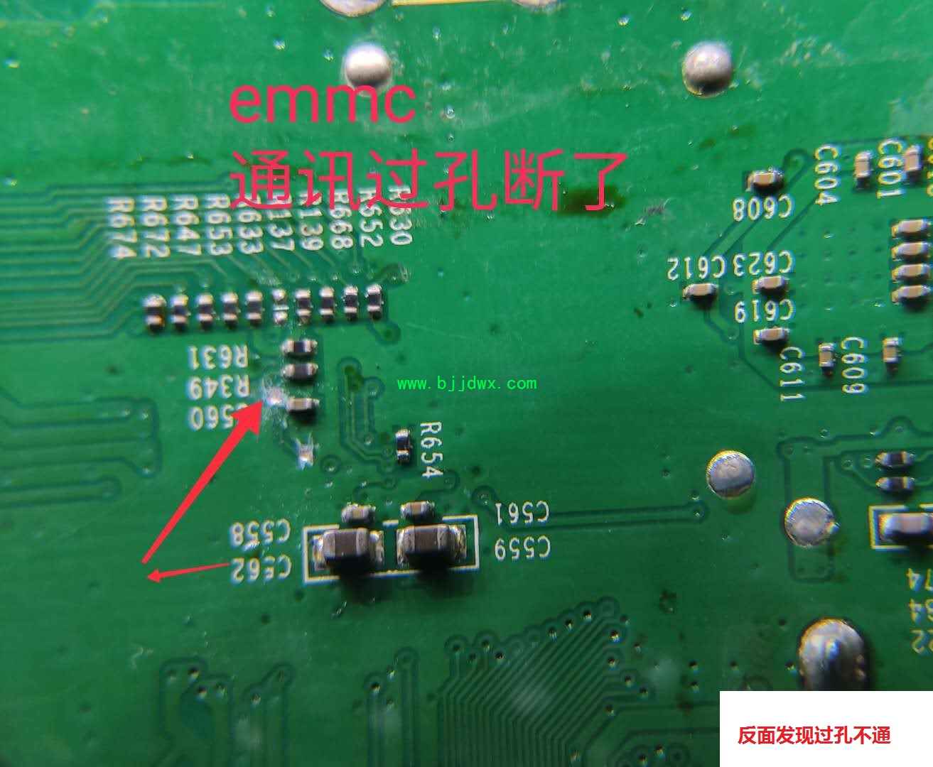

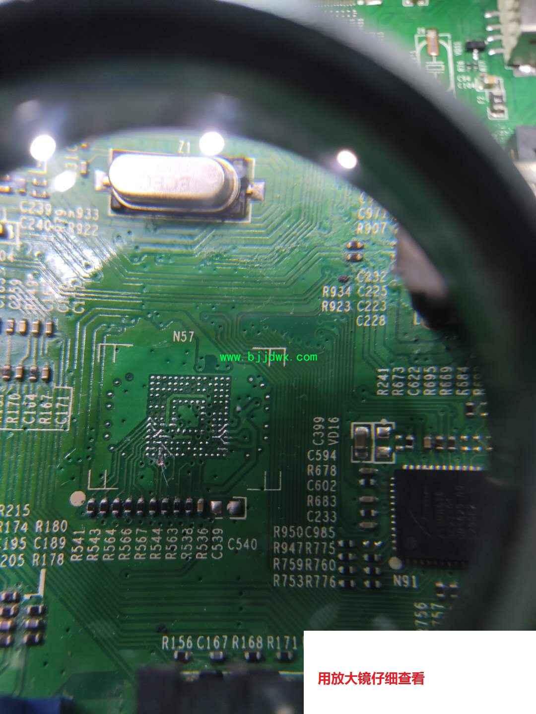

       于是心静下来慢慢思索着。不识别emmc要么是主芯片坏了,要么是主芯片与emmc通讯不畅。主芯片拆装已好多遍了坏得可能性较大,但是手中也没有这mt5505akdi芯片,再加上这疫情特殊时期又不能淘宝,困难重重呀。既然我与这主板较上劲了就不愿服输!还是先查通讯吧,用放大镜仔细慢慢查过孔终于有了不通的过孔,心里有点暗喜。连好过孔通电仍写不进引导故障涛声仍旧,真是白高兴一场。

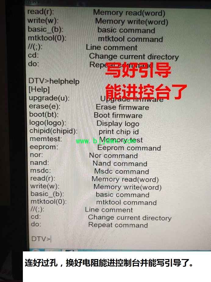

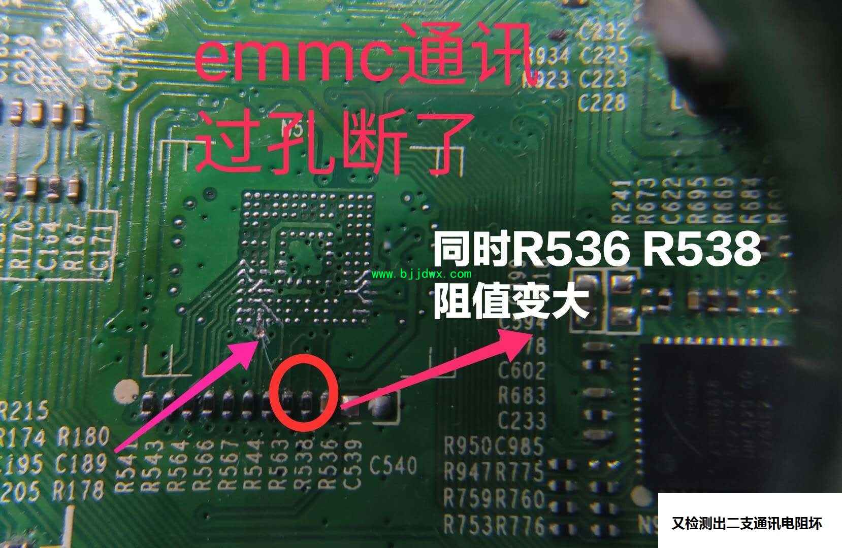

      心想 既然能发现过孔故障,还有多路的通讯何不测量它呢,之前光测量过孔时间就近一天啊。功夫不负有心人,终于测量到R536 R538阻值变值成几乎无穷大(正常值是0欧姆)。再次焊上主芯片mt5505akdi及emmc芯片连机可以写引导,也可以进控制台了,马上升主程序打印完全正常了。这次主芯片mt5505akdi是从旧板上拆下的,维修过程中拆装多遍仍完好无损,是我运气佳还是质量过硬就不追究了。
