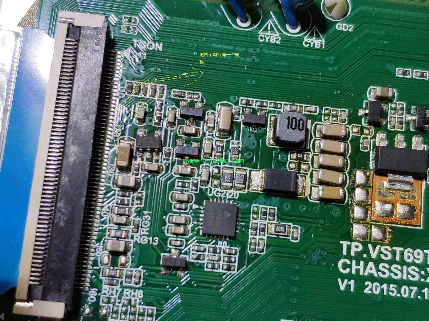

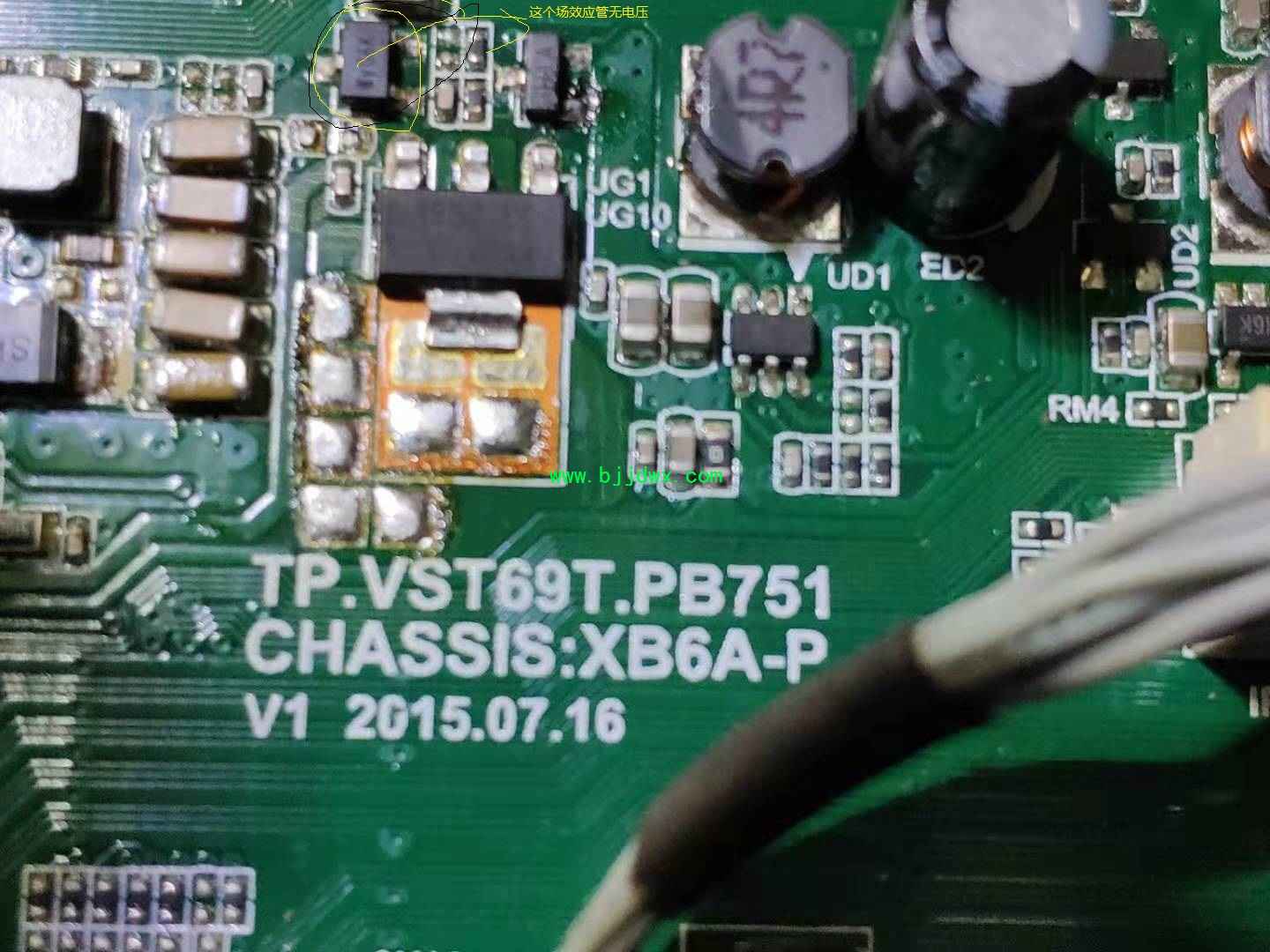

长虹32D2060红灯亮不开机修复保留数据:
长虹32D2060红灯亮不开机,二次开机红灯灭了,不一会又亮了,起初以为数据出错结果换来数据还是故障依旧,后来查出图片场效应管没有电压,结果是图片电容短路所致,由于当时是拆了图片两个电容好的,于是换掉图片两个电容,电视机修复,于是原机数据保留,板号见图片。两个数据一个是原机备份,一个是网上下载。
