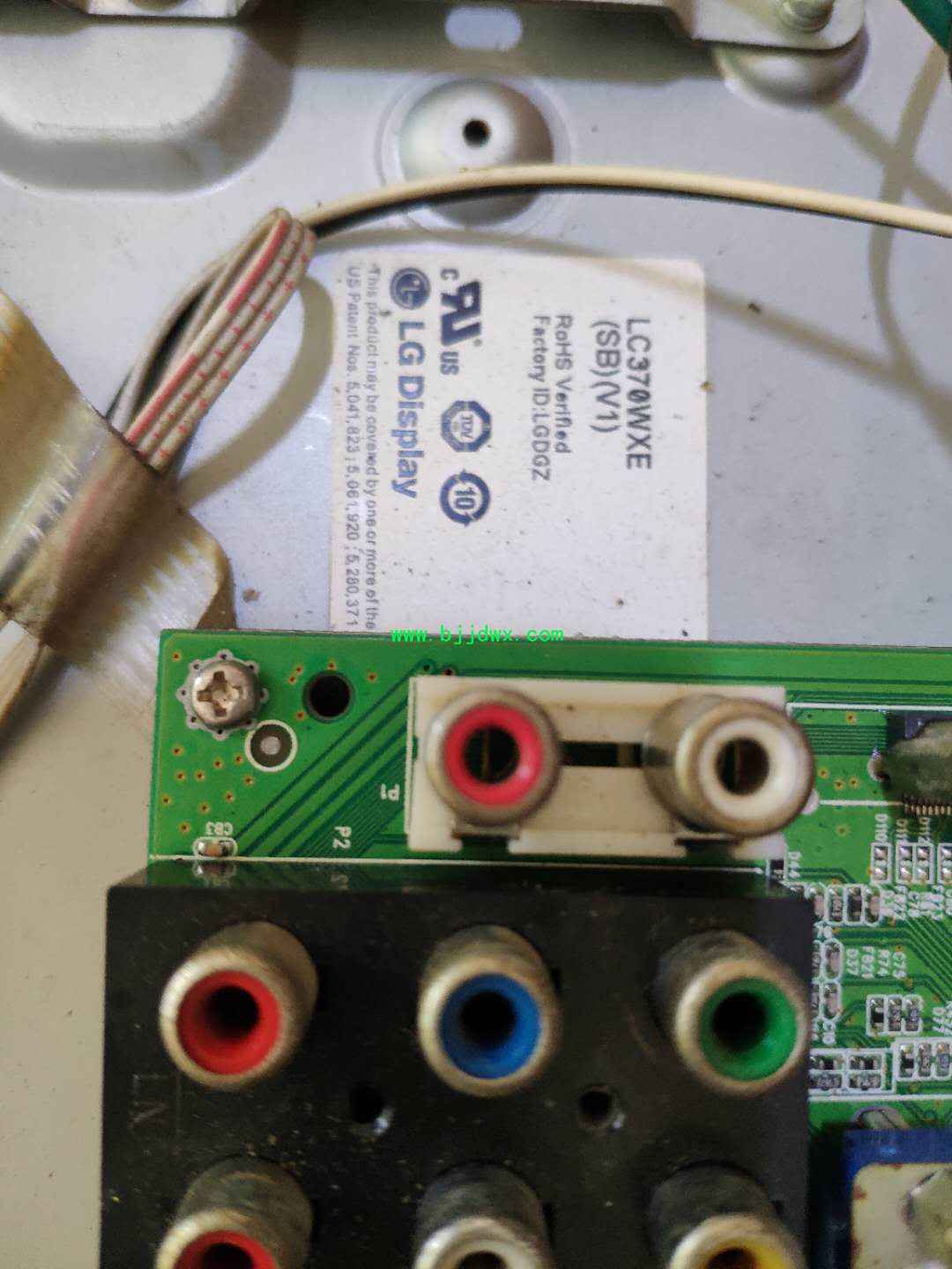

创维37K05HR,HDMI无图像无伴音修复:
创维37K05HRHDMI无图像无伴音,结果插VIDEO有图像无伴音,怀疑数据出错,结果网上没有一个这种LG屏幕的数据,于是将机器进总线复位,本来是想试一下,结果复位后电视机修复。进总线方法是按住电视机音量减不放手,遥控器按住显示键即可,原机数据我也备份了,这个数据是没有复位的数据。该机主板型号5800-A8K800-0020 。
