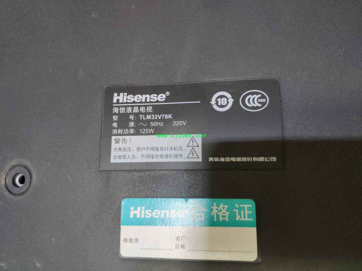

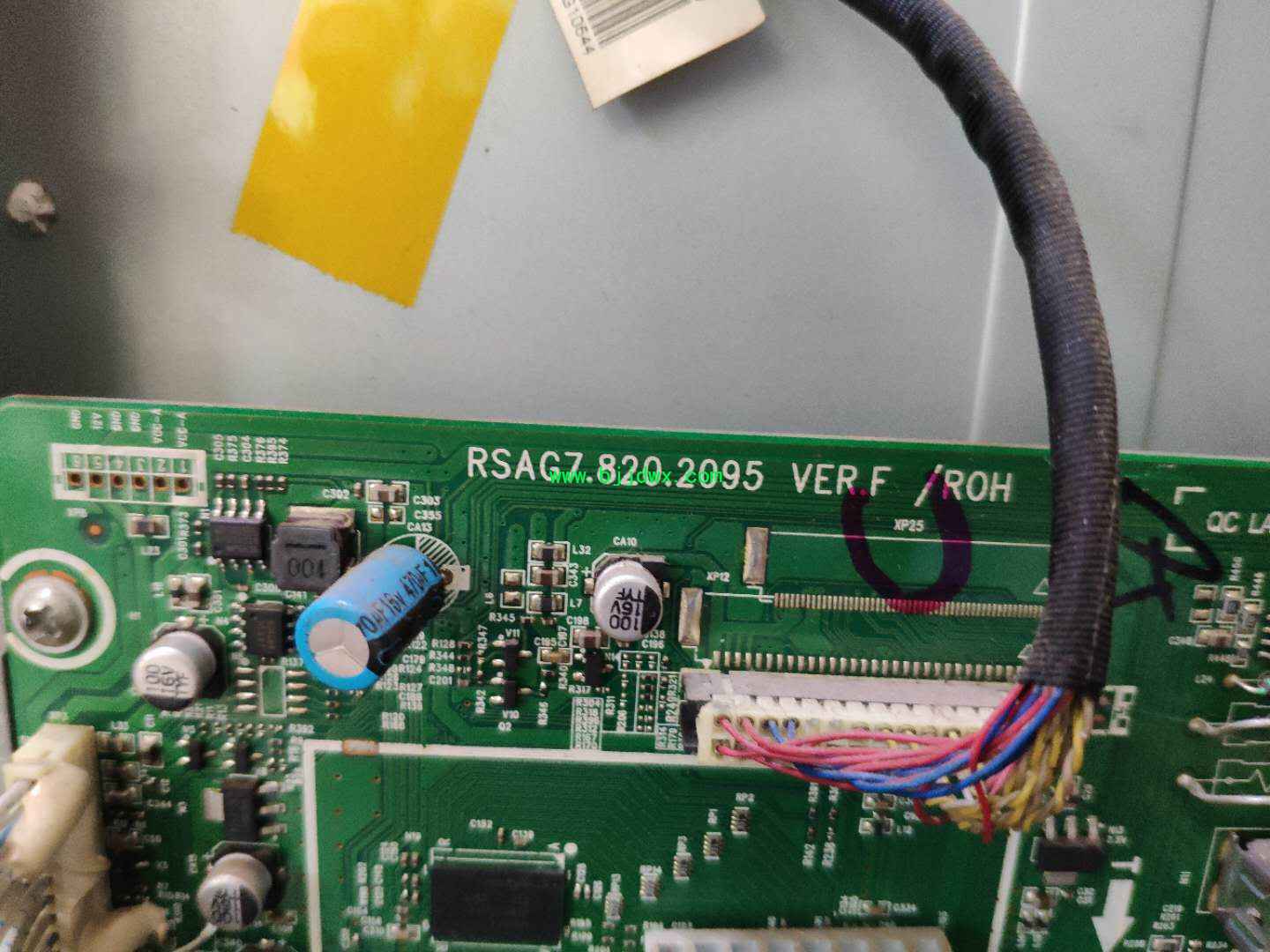

找回的海信主板RSAG7.820.2095珍贵数据:
海信TLM32V78K本来是屏幕坏,后来一个维修工拿来一台相同主板电视机,他的机器故障是开机显示蓝灯,这时候电源板电压正常,过一会显示红灯,相当于电视机待机了,不过按键和遥控器都无法开机,据说是插拨HDMI线后出现这样故障,怀疑数据出错。于是下载了一个相同主板26寸的数据试机,电视机可以开机了,不过一会又死机了,害怕主板别的还有故障,于是把我坏屏幕主板还给维修工,结果发现屏幕参数不对,出现了花屏现象,进总线调试结果没有找到调试项目,结果我又把他的原机数据重写,他的电视机修好了。于是我又将我的主板数据备份,结果怎么也读取不了,说是存储器7脚接触不好,结果我无论如何清洗,都还是说7脚接触不好。于是认为我的存储器可能是热风枪拆卸中搞坏了,心想到时候网上下载一个数据,用新的存储器重写一个算了,结果第二天上网找海信主板RSAG7.820.2095数据倒是有很多,不过屏幕用HC315BH-D04的就没有一个,还有人求助也没有回复。无赖之下我在外面又去找我昨天扔掉的存储器,居然我又给找到了,心想这个存储器原来在我的主板上面一直好的,恐怕不会拆坏吧?于是先将这个存储器上在换过来的主板上面,电视机开机居然一切正常。于是又把存储器拆下来读取数据,这次居然完美读取。于是换了一个存储器备份下来的数据写入,装在主板上面,电视机工作正常,证明我读取的数据是可以使用的。
