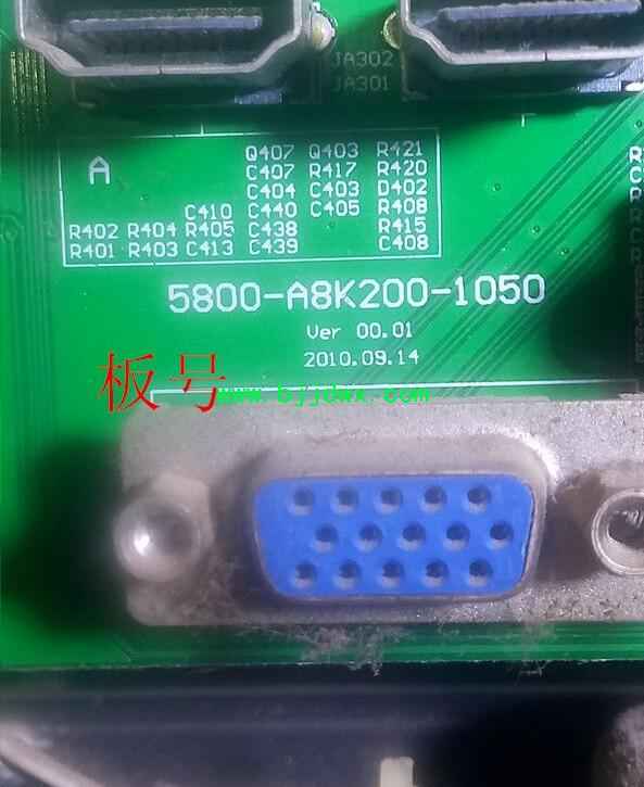

创维液晶电视37S12HR8k20机芯,故障现象:通电指示兰灯常亮,无背光,测主板无12V电压,5V正常,主芯片供电的3.3V、1.2V电压正常,按开机健不能二次开机,兰色指示灯也无变化,主板去电源板的开机电压为零V。

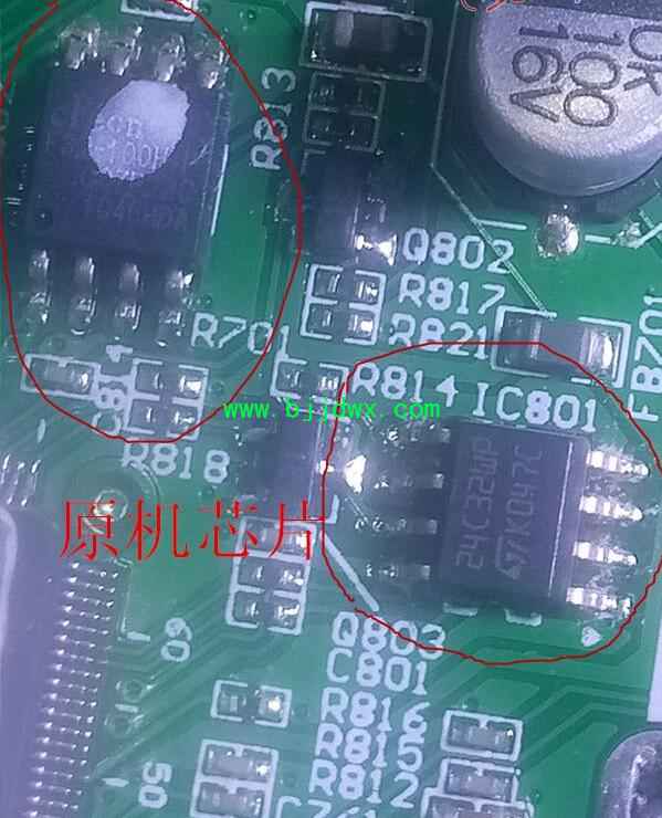

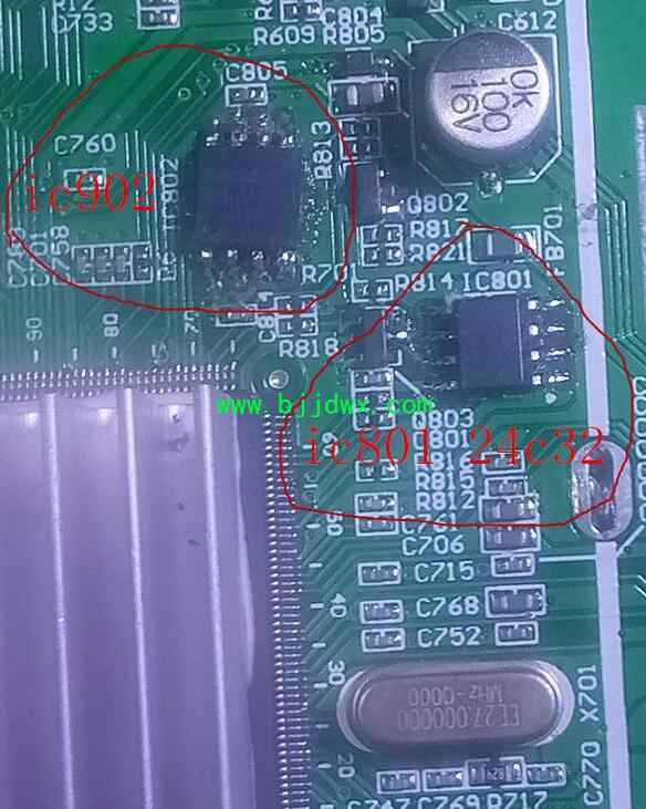

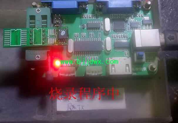

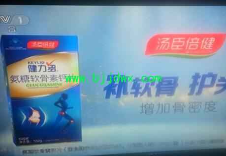

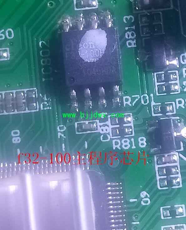

故障分析:主板有5V以下的正常电压,说明己满足主芯片能启动电路的条件,而且主芯片晶振的振荡波形也有,如果程序芯片软.硬件正常时是应该能完成启动的。此机有主程序芯片ic801,F32-100和辅助芯片ic802,24c32,先写主桯序软件试试,以前都是用线连接卡头在线烧写的,但这次怎么也写不进和读不出程序,没办法只有取下ic801芯片了,当取下芯片后装入编程器,读取完毕时显示是空白的,加载正常的Flash数据后再写入还是空白的,不会是硬件坏了吧?,后来换用25Q32装入编程器烧写成功,然后取下芯片装入主板试机,但还是不能开机,这时也把辅助芯片ic802,24C32取下装入编程器,先读出后保存[这是习惯],再写入正常数据开机成功。
修复此机费了不少时间,虽然没费出多少成本但时间对我们来说很重要,要分析故障部位,找数据,一台机子烧写数据多次,能用的数据很难对上号等等。把维修经过分享给同行,还有数据。
