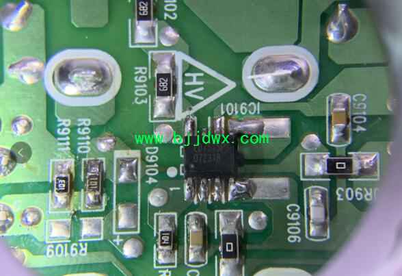

AOC T2264WM 显示器电源维修R9112烧坏附该机图纸:

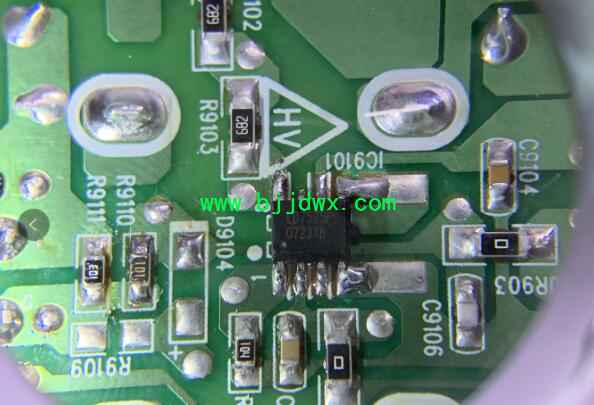

插电无反应,但是有回路的声音。拆机明显看到R9112炸了,往下检查发现Q9101/R9113/R9110都是坏的,也不奇怪,都是易损件。换完看IC9101型号为LD7550RGR,手头没有一样的。有全新备件舍不得拆,看电路图纸发现和LD7575PS差不多,代换成功亮机。附上图纸一份。
