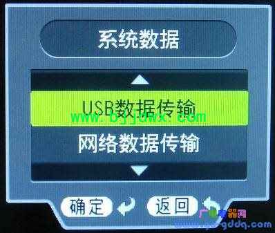

1.开机插入装有数据的U盘,选择【系统数据】功能
2.选择【USB数据传输】

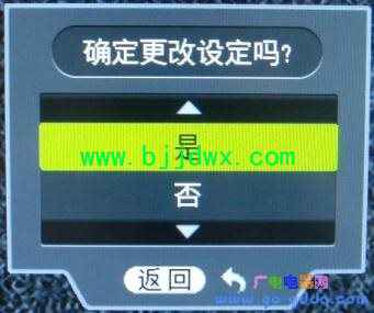

3.选择【是】

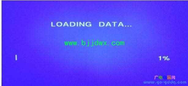

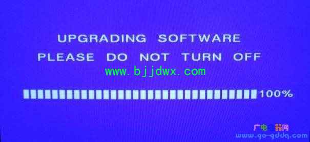

4.机器电源指示灯【橙色】闪烁,屏幕有升级提示
5.升级完成后,电源、光控指示灯【绿灯】交替闪烁后,切断220V交流电源(30秒),拔除U盘再重新上电

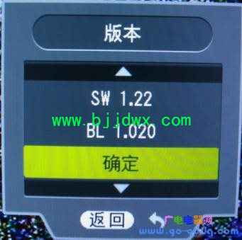

6.进入用户菜单中【版本】项目,确认升级成功
