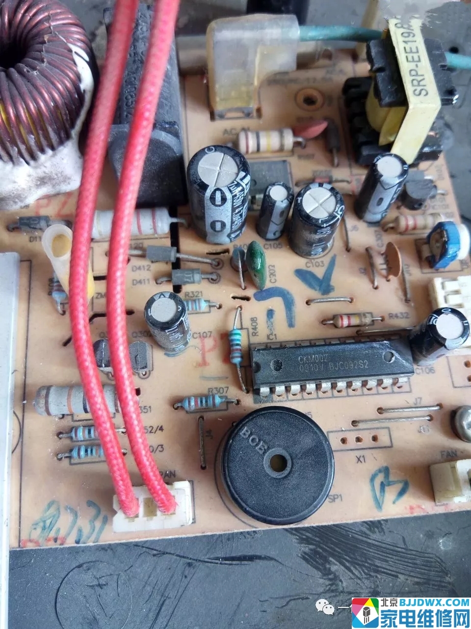

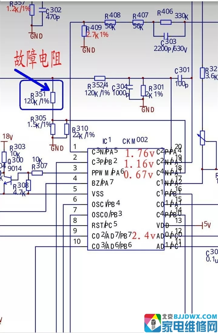

苏泊尔C19S08电磁炉显示E1不能加热的维修:
通电电磁炉迅速显示故障代码E1。

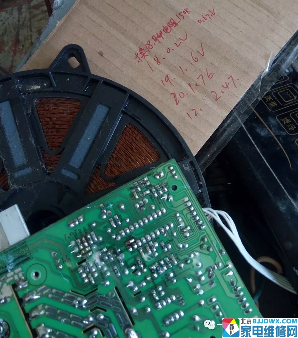

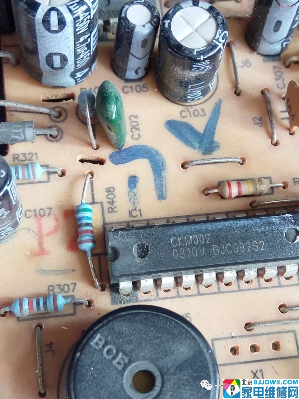

测量同步电压20脚为1.76。19脚1.16。18脚0.2。12脚2.47。

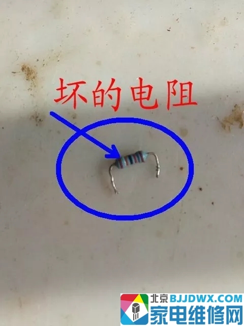

通过电阻调节12脚电压过3v时故障码为E3。调低电压为1.6v时故障码为E4。看来问题不在12脚,网上说是捡锅电路故障,思路还要回到同步电路,18脚电压低是重点,测量发现130k电阻变大了。

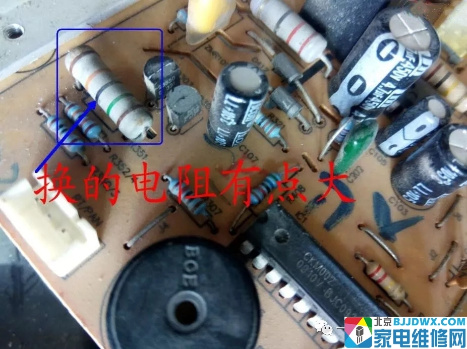

换一个150k的。
在测量18脚电压为0.67V。

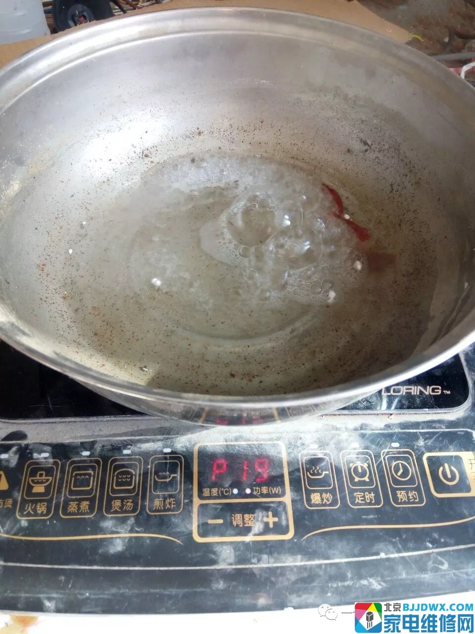

故障排除!电路图纸也发上来吧!
