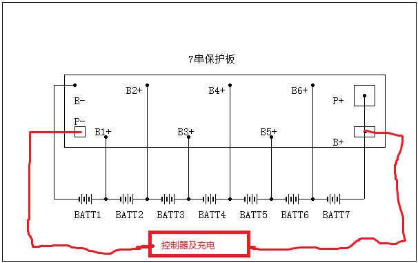

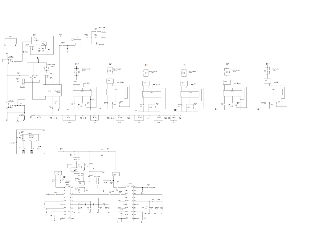

7串24V电池保护板的问题:
这是一个动力7串24V保护板,损坏TVS1(P6KE4?CA),因为原器件P6KE4?CA中的?是看不清了,只好用问号
代替。网上买的保护板位置不对,只好修板了。电池是18650,3.7V~4.2V,充电满了时是29.3V。用P6KE47CA代换TVS1,185W电子负载测试(手头上只有这么大的),电流7.2A电流不出现故障.但装到电动车上(电机是有刷250W),只用了5秒,再次损坏TVS1.请问一下大家,这个TVS1元件到底是什么型号?这个元件是起什么作用?请多多指教,谢谢。
