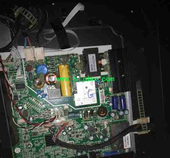

  主板上的工作电压:3.3V、5V、12V测试正常,L107处3.26V,屏型号ST3151A05-1,主板型号:MSTV2407-ZC01-01 今天将修复结果共享出来,希望大家不要走弯路,附上图片和正常原机数据。

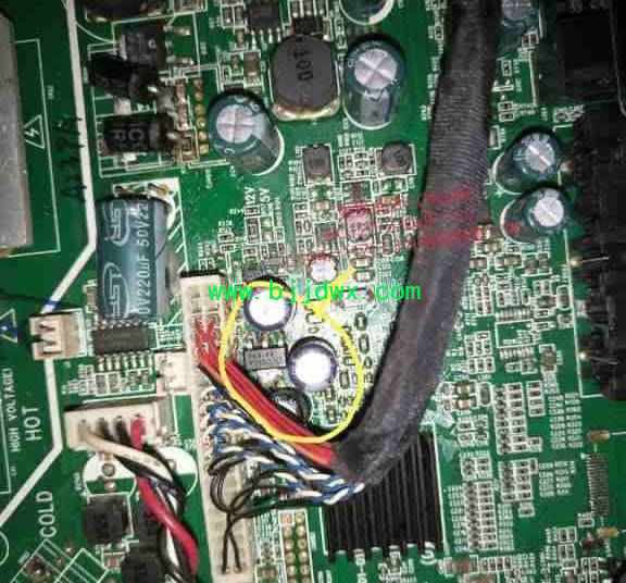

  此机器更换AS1117/3.3V(主板编号U104)、EC104和EC107均为16V/220UF后恢复正常,原机U104实测3.32V,具体原因大家共同探讨。
