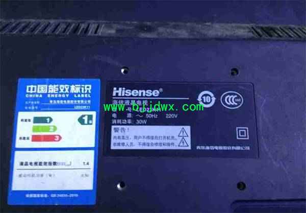

  机器型号:海信LED32K11

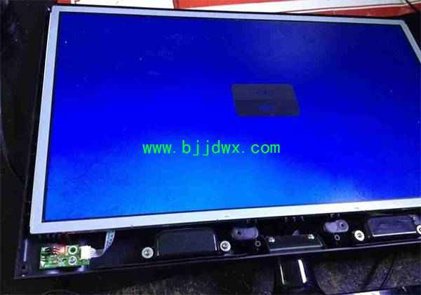

  接修一台海信LED32K11故障机,故障描述液晶电视指示灯不亮不开机,据用户讲是在观看中电视机出现白屏,然后重新关机开机电视机就出现该故障。

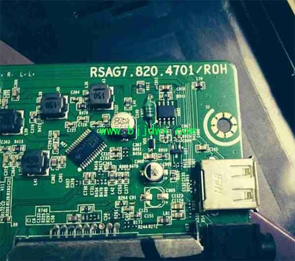

  由于是指示灯不亮,于是首先检查电源,结果12v输出正常。再检查主板上面各个三端稳压器电压正常,于是只好换个数据试机,结果重写数据电视机修复。至此,海信LED32K11液晶电视指示灯不亮不开机故障修复。
