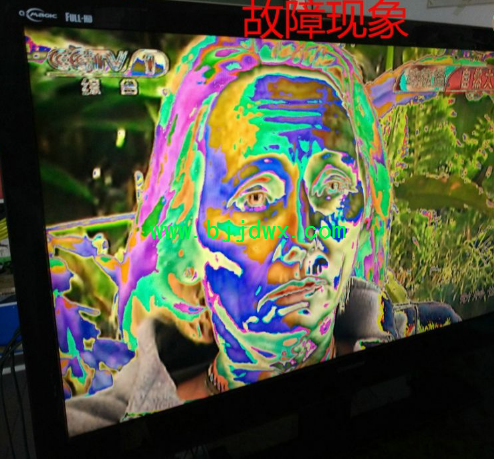

长虹LT42710FHDX液晶电视花屏的维修附图附数据:
昨天一用户到店里找说一台长虹LT42710FHDX液晶电视花屏,和用户讲好维修费大概二三百元,如果换板还要贵些,如果屏问题或者不修收30元上门检测费用(不到1千米路程)。
上门看电视确实是花屏,而且出现花图像后图像消失几秒接着再出现花屏图像,一直在闪屏,看图像怀疑是数据问题(下有故障照片),看旁边放的万能电视遥控器更加坚信是数据问题!给用户说“看样子二三百可以修好,要把电视拿到店里面修,具体价格拆机检查后再打电话”。用户同意后直接拖回。
拉回电视后拆下后盖,目测电源部分有3个电容“怀孕”,看电容是35V1500UF的,应该和花屏无关。通电试机看图像消失时背光也会灭掉,按主板机芯型号和屏型号找到数据,准备先写数据一试!

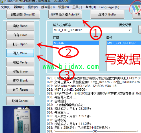

写数据前先备份原机数据,经测试此机可以用RT809编程器VGA口在线读写数据和打印信息(有些机型可能要用其它方法或拆存储器读写),读写数据也就方便多了!备份原机程序步骤:电脑接 编程器和电视主板用VGA线连接,电视开机后打开软件,点软件上自动识别----读取---填写电视型号---保存程序。

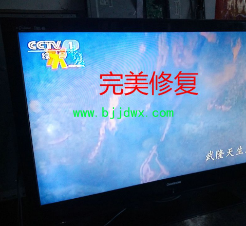

备份后接着写入找到的数据,写程序步骤:自动识别---打开---点写入后等待即可。在备份程序时背光已经是常亮,程序问题无疑!等待程序写入效验通过电视恢复正常!再次报价后拆下鼓包的3个电容测每个还有300多UF容量,换新后烤机一切正常,第二天送电视上门收费。
