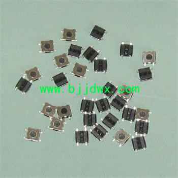

  全新T190 T220 T190 T220 T220G T190G按键板,全新拆机件,是全新FMV13版本,以前老版本是FMV12或者10甚至更低。要是你的按键板编码是BN96-07890B,那就可以直接更换。要是找不到新的按键板更换按键也是可以的,还有一个方法,但是不推荐使用,可能会有反修的可能性。那就是把按键拆下来,分解开,用洗板水把里面的微量锈迹清洗干净,就OK。
  另外,还要说明一下,如果是确定按键板故障,我们可以直接更换按键(本人推荐此法,没必要花大几十元钱换掉整个按键板)即可。如果实在找不到按键,我们也可以直接把按键线拔掉,即与触摸开关的连接线拔掉即可。这样,最多只是亮度调节及菜单功能无法使用,不影响显示器开关机及正常的使用。其实,在日常生活中,很少人会用到菜单功能的。
三星菜单按键
