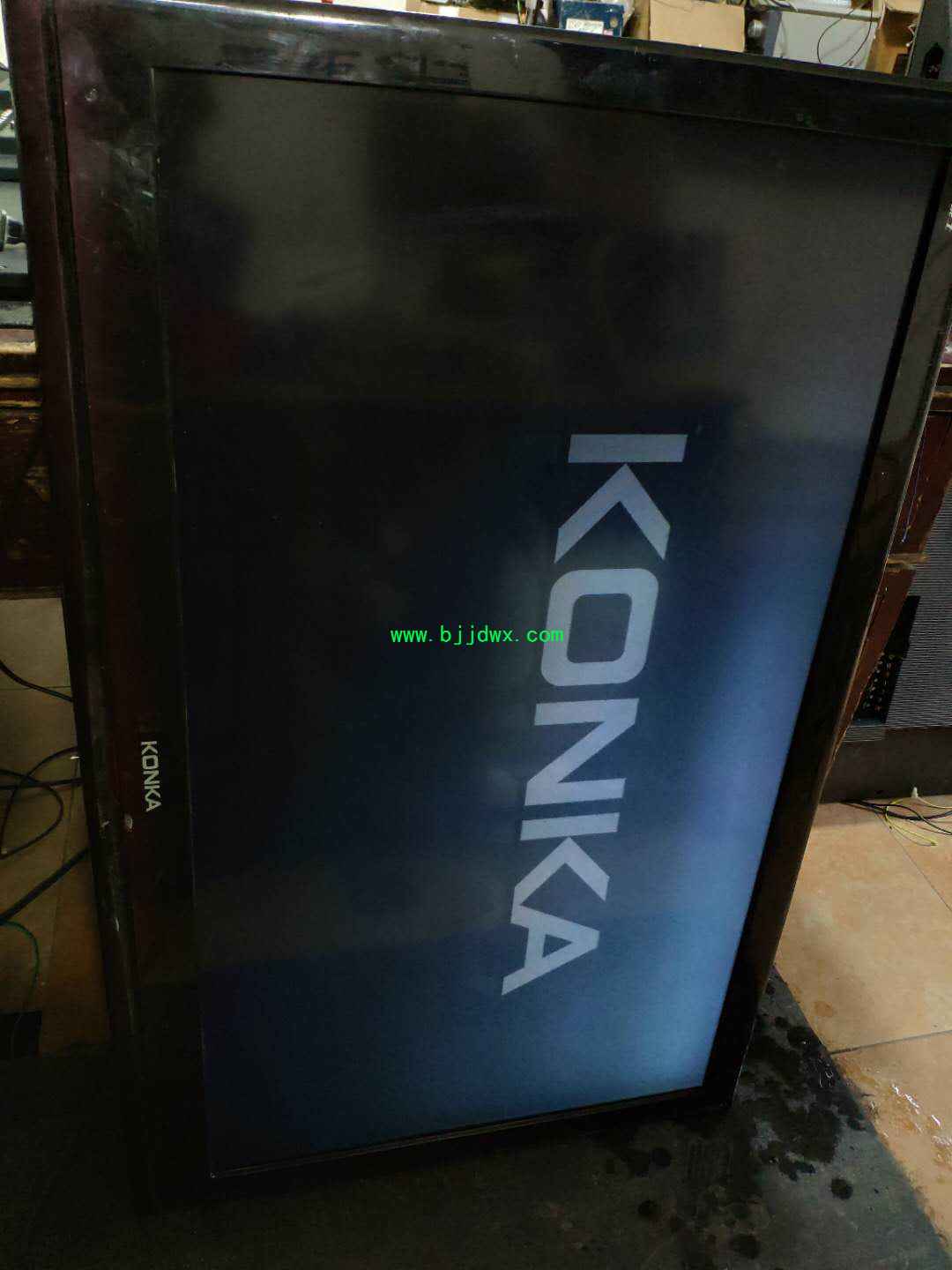

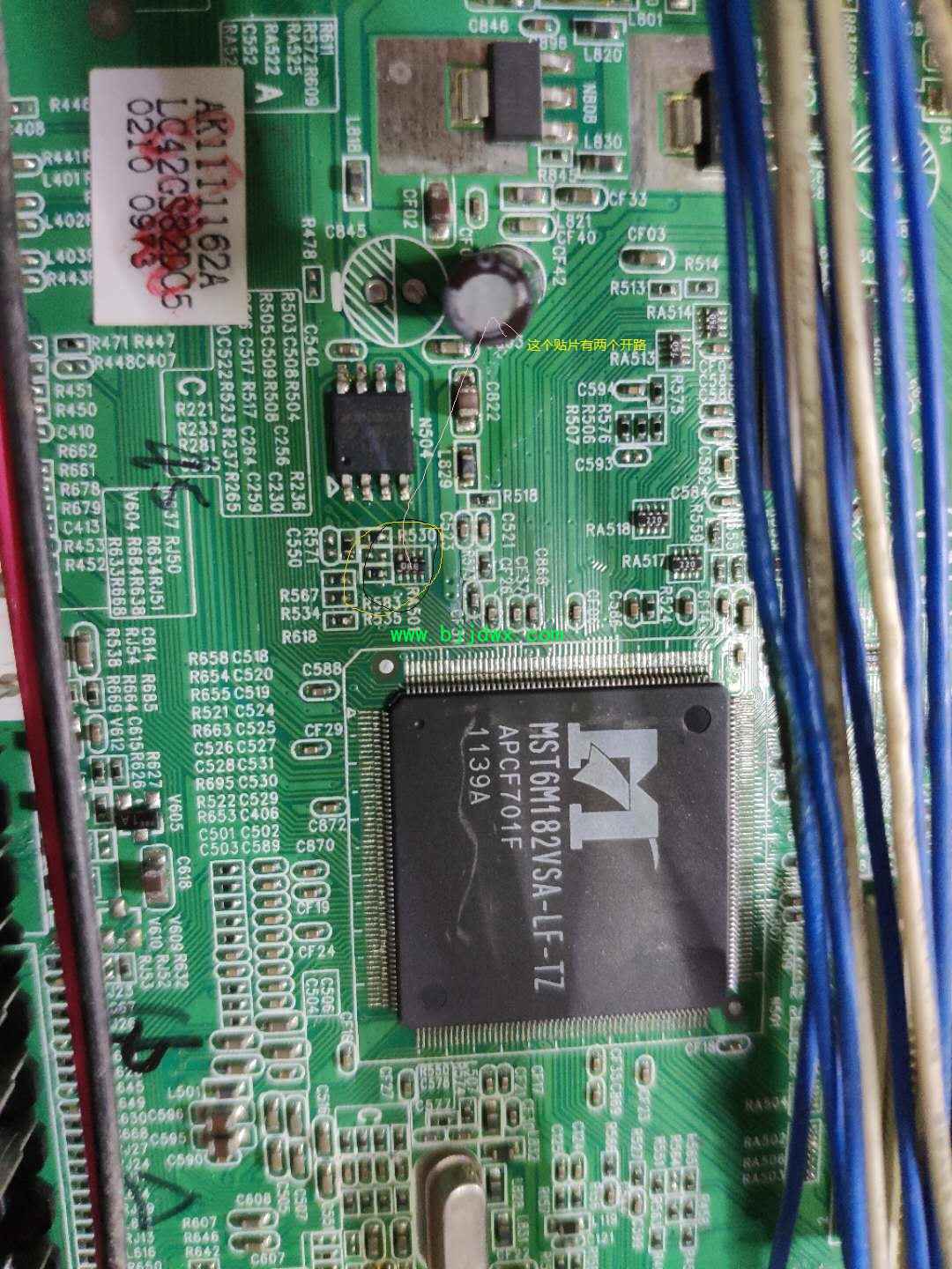

康佳LC42GS82DC不开机,电源指示灯不亮,电源板12V正常,主板上面每个三段稳压块电压OK,怀疑数据故障,就在该论坛下来一个故障依旧,正想换板维修,后来检查主板发现图片中30欧电阻有两个开路,换后电视机修复,原机数据我也备份上传。
