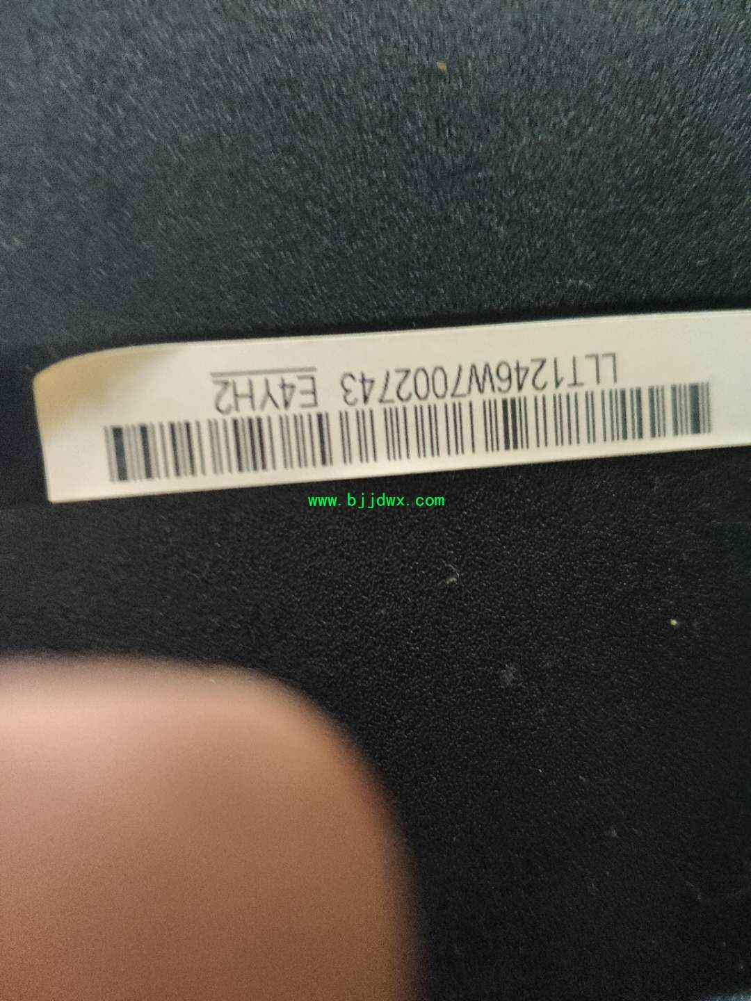

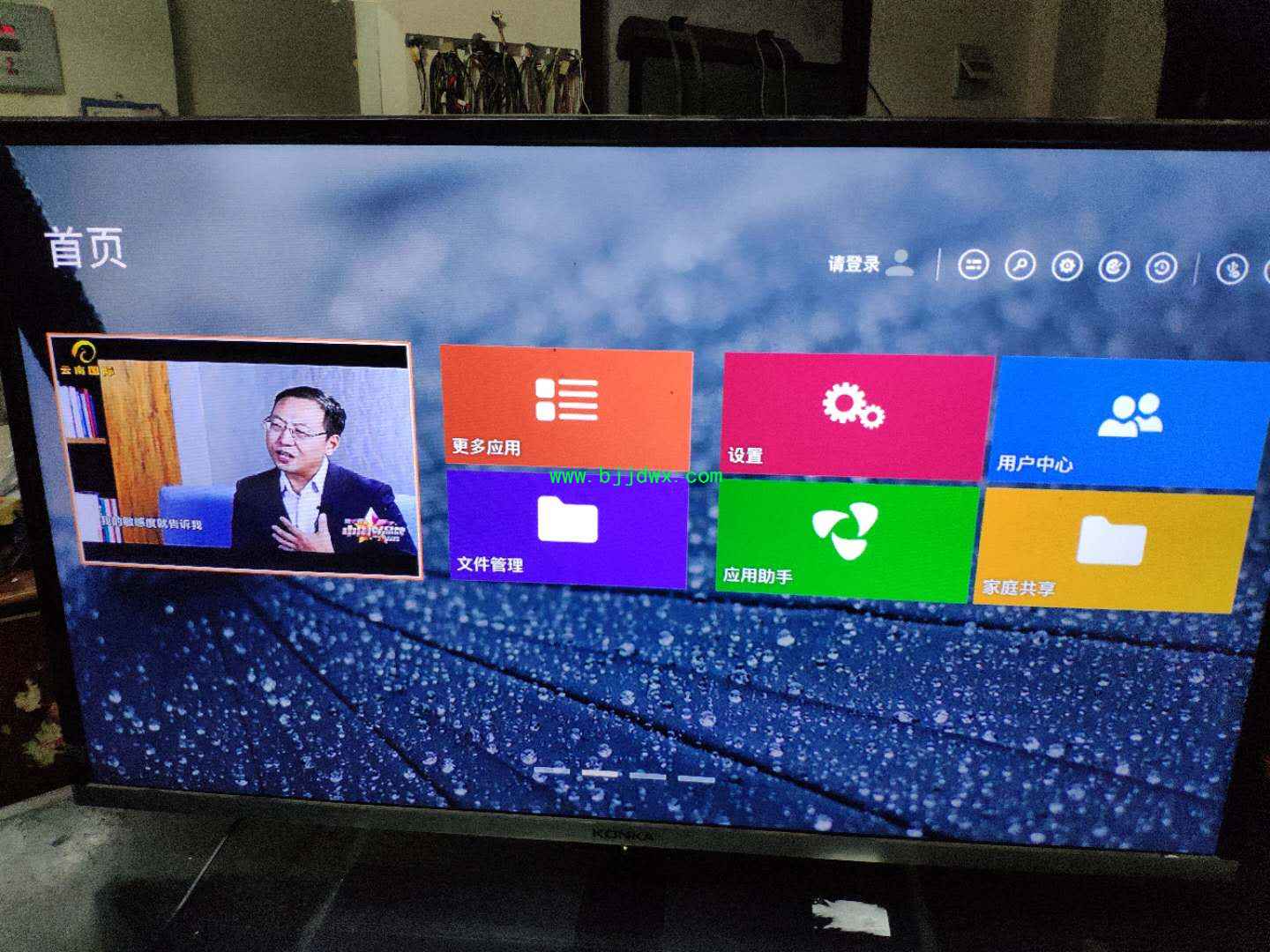

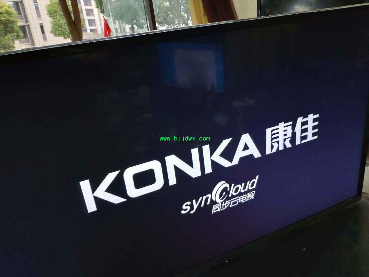

康佳LED47M3400PD出现图片故障,然后死机,起初以为引导程序有问题,于是就在这个网站下来一个引导数据,结果故障依旧,于是淘了一个数据升级成功,方法是将数据拷贝到优盘,按住电视机遥控器待机键插上电视机总电源,不一会电视机重启,电视机升级成功。起初我误读说明,结果让我走了弯路,因为平常我升级康佳都是按住电视机键控待机键,这是我用过的升级包,屏幕是LG屏幕LC470EU。这个是链接https://pan.baidu.com/s/11rhBBP3g6I50Gli9odGVZA,密码kejo,我原机复制了引导程序。
