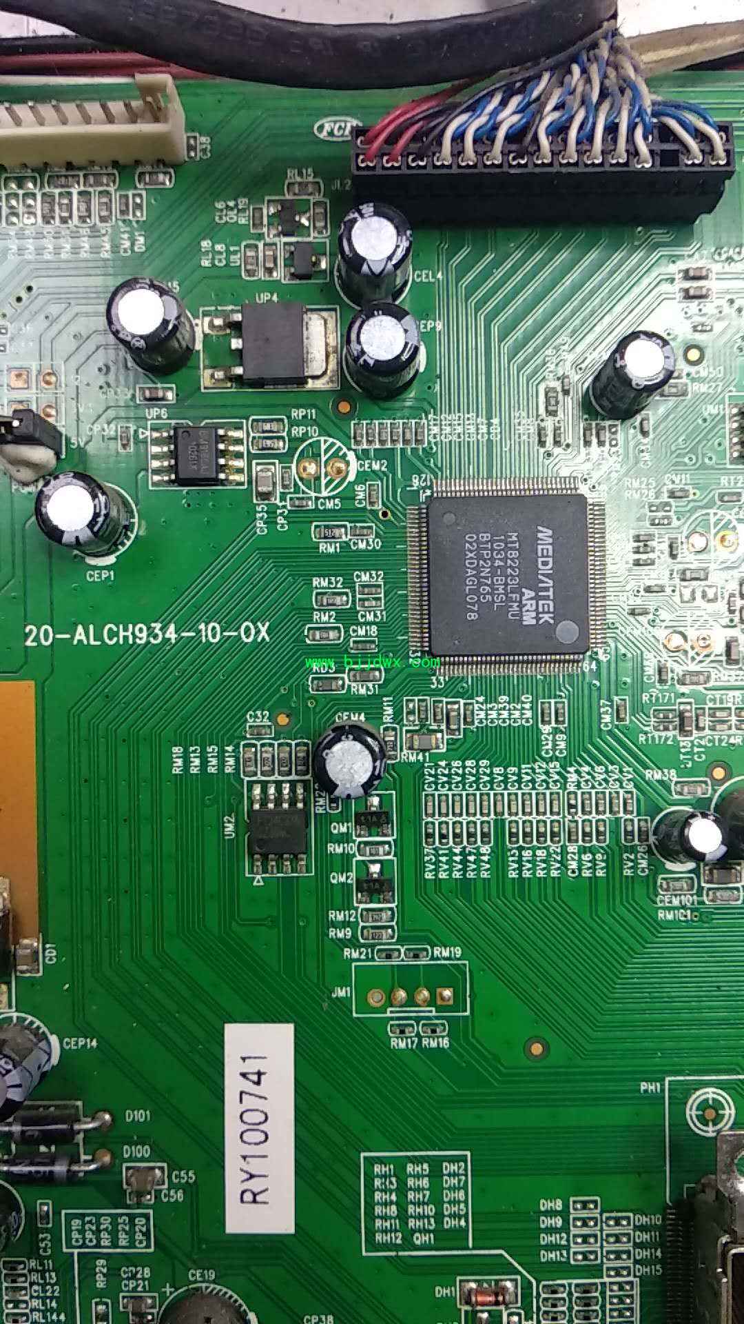

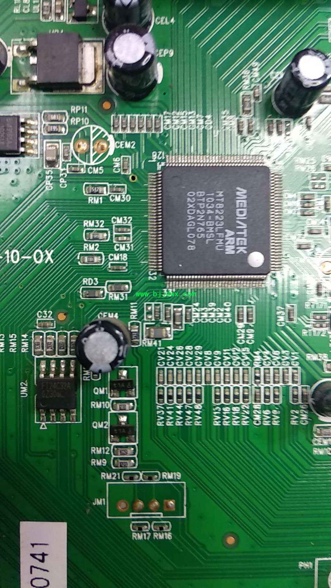

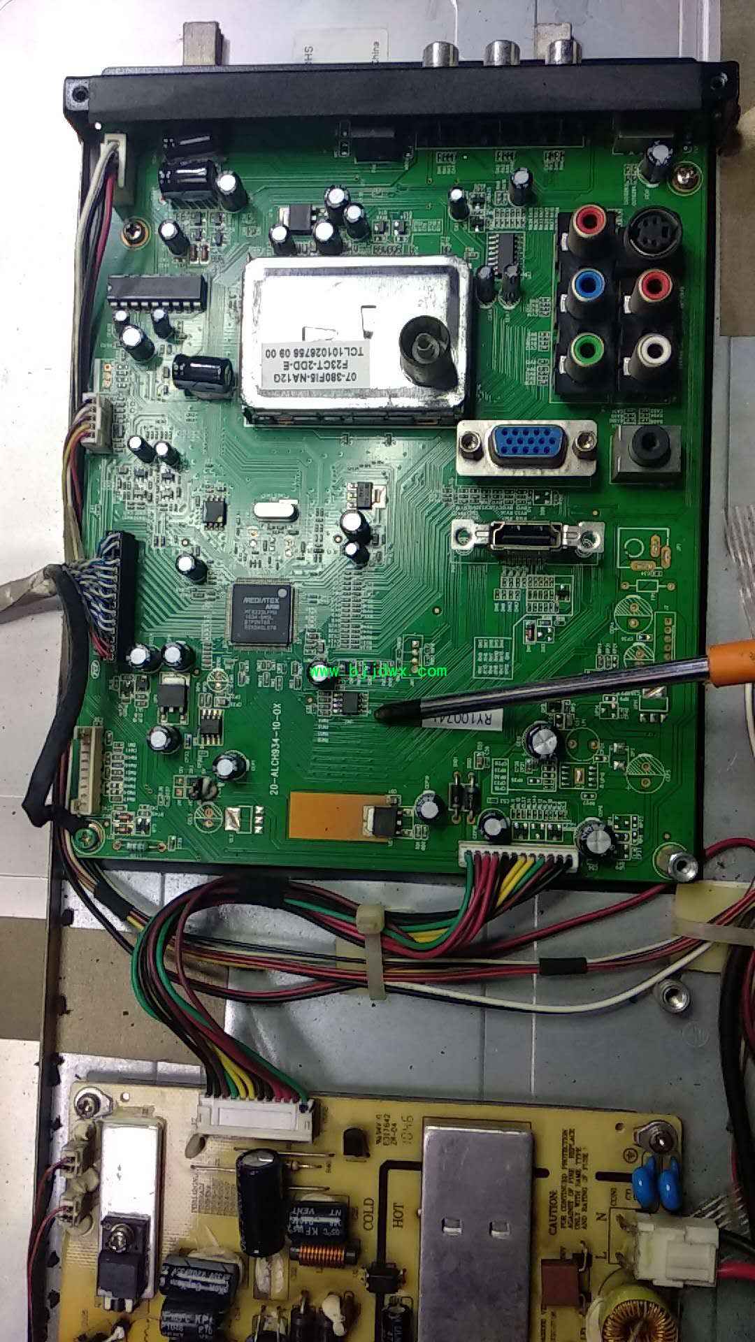

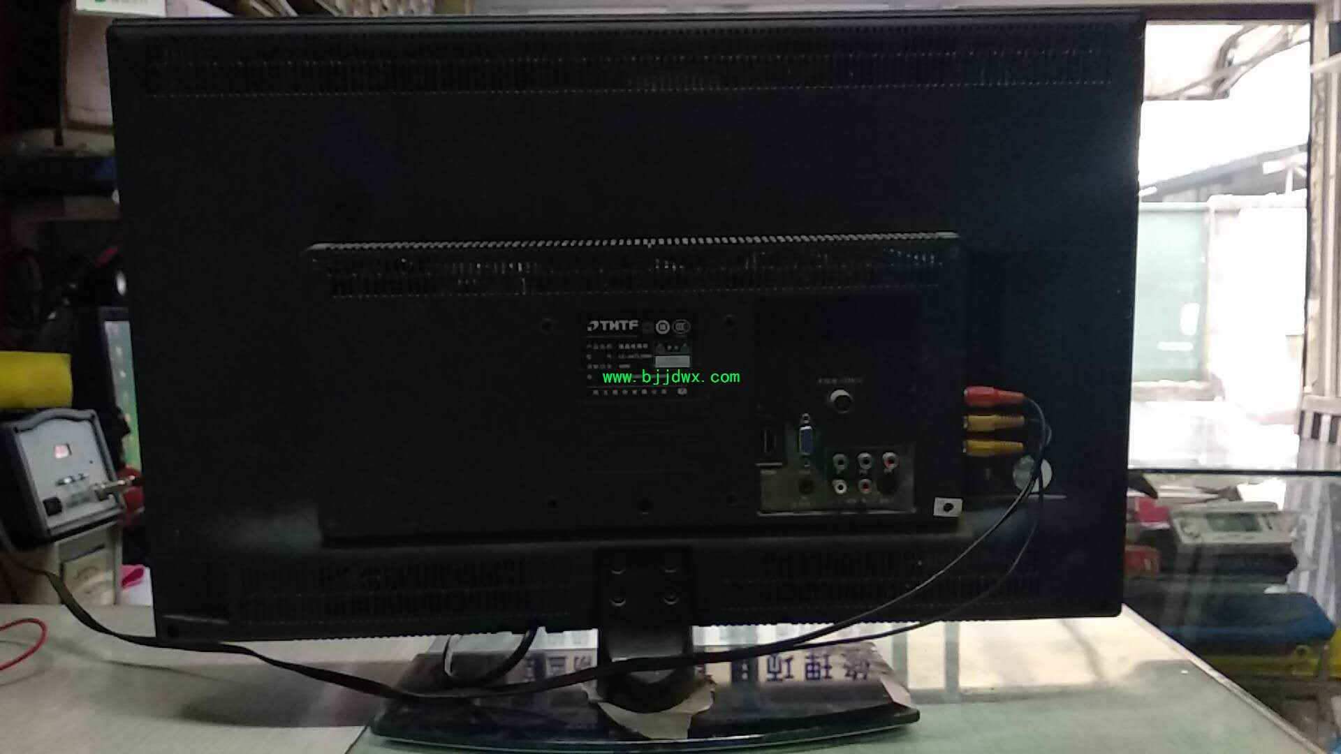

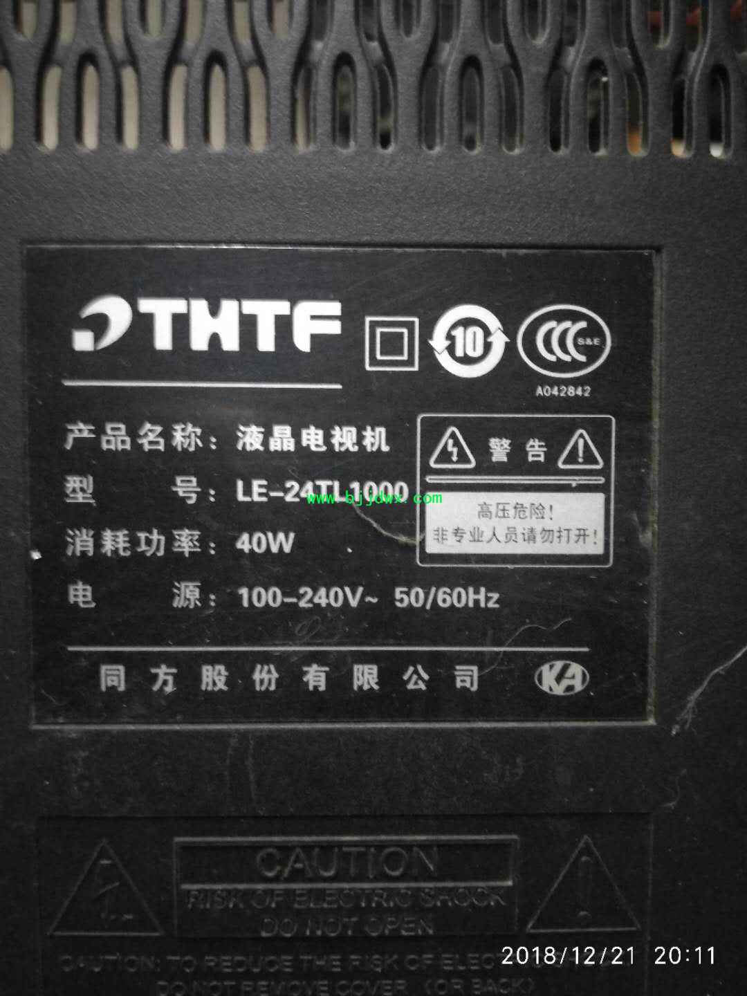

清华同方 LE-24TL1000 三无修理过程:
LE-24TL1000修理过程

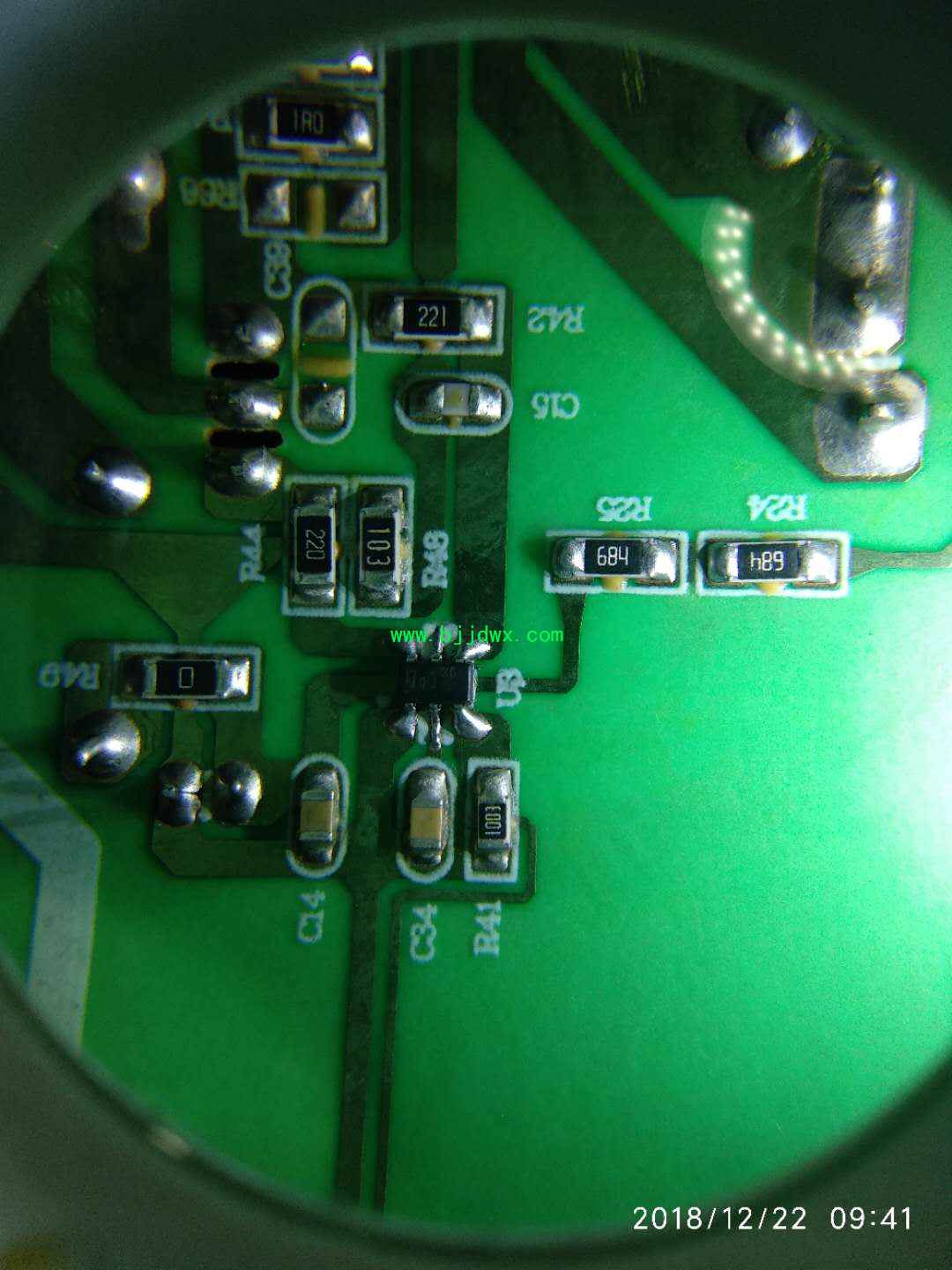

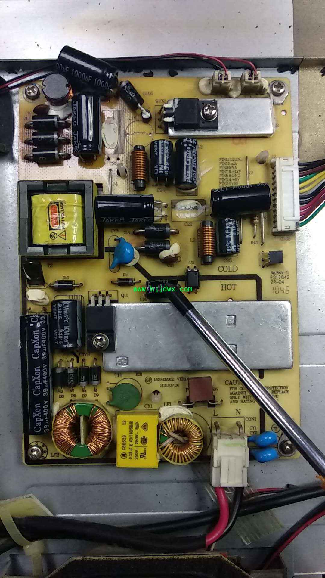

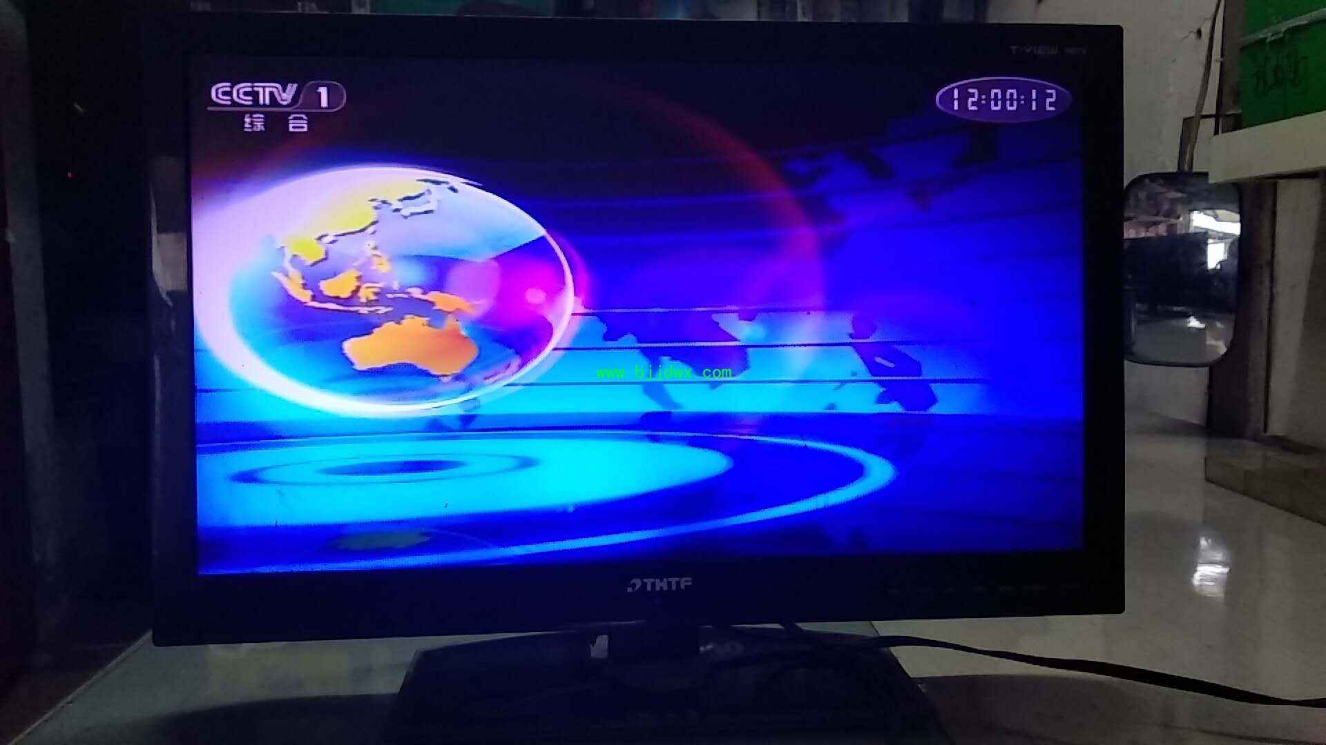

故障现象:开机三无,开机电源部分有间隙振荡,次级+5V只有1V左右,12V无,LED供电48V无。
检修:更换次级输出鼓包电解电容,改换电源初级振荡电容10UF/50V改为47UF/50V,电视开机,各级电压正常,开机有时候时间较长,网购主板数据程序写入后故障排除,下雨了没有事做写出修理过程与同行分享!
