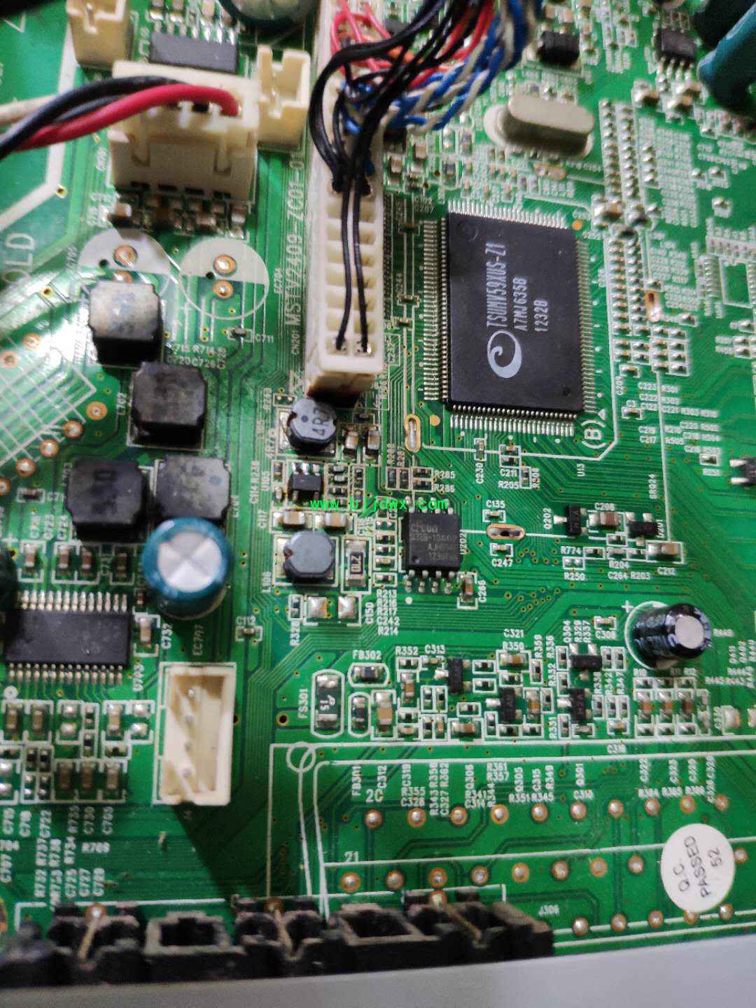

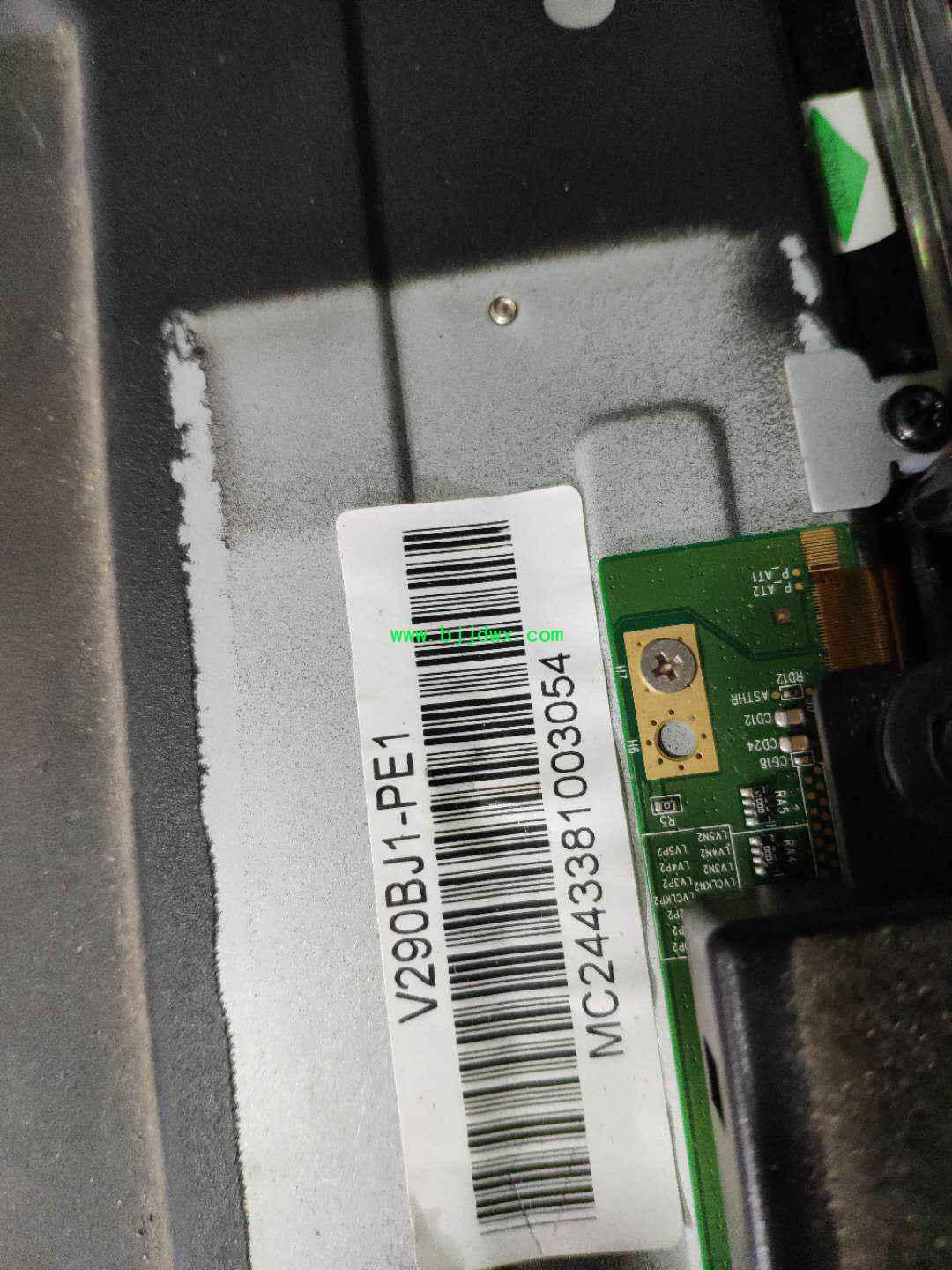

TCL,LE29E1800不开机,现象是开机红灯灭,电视机无背光,逻辑板无12V电压,判断主板有故障,这机器是转修机,原修理工以为背光电路坏,结果搞坏了一个背光驱动芯片。我通过检查发现是芯片U105输出短路,查出是自己短路,换芯片输出1.8V正常,电视机修复,在这里我将主板几个重要电压标注,U101-1.25v,U103-3.2v,U106-1.8V。当时我换了U106就不敢确定是否电压正确?还有这个机器数据我也在线复制了,板号,屏号见图片。
