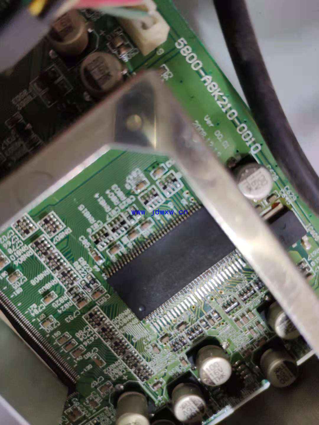

创维26L08HR原机数据【主板5800-a8k210-0010】:

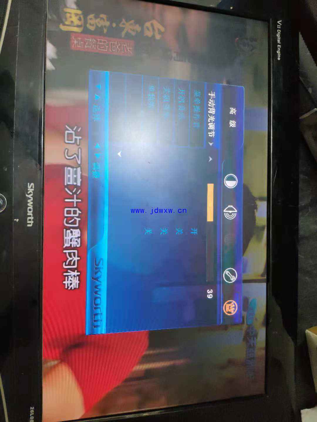

创维26L08HR,本来前段时间修过,是电源故障,修好了用了不到几天,用户说头天好的,第二天无法开机了。于是开机观察,发现开机瞬间背光点亮,后来就不亮了,但是开关电源电视机红灯有变化,以为又是电源故障,因为上次修电源修过背光电路,于是拆开机器,结果发现开机瞬间主板有给电源板的背光点亮信号,后来就消失了,而且发现背光调节信号有2.5V左右,由于开机瞬间是白屏也不敢确定主板是否正常。上网查询说这款机器数据故障较多,结果搜索好久都没有和我的主板一样的数据,无可赖和就在这个论坛找了一个类似数据判断故障,因为原来我也下个这种机芯数据,数据不同是可以开机的,只是无法搜索频道。结果换来数据还是故障依旧,于是怀疑主板别的有故障,由于我想判断主板是否有些电路工作情况,于是用背光调节电压作为背光点亮信号打开背光,这时候发现电视机有正常光束,接入信号电视机一切正常。本来我想就把背光调节信号作为背光点亮信号,后来发现这两根线就是搞反了的,因为后来我调节背光亮度发现原来的背光点亮信号电压在变化,改过来的信号线无变化,至于当时修好了用户拿回去没有出现故障,我还在分析原因,我怀疑使用户找人修过,后来谈不好有人就做了手脚。这个数据不是我找了半天没有找到,我都不会上传,觉得现在还是要节约资源了。
