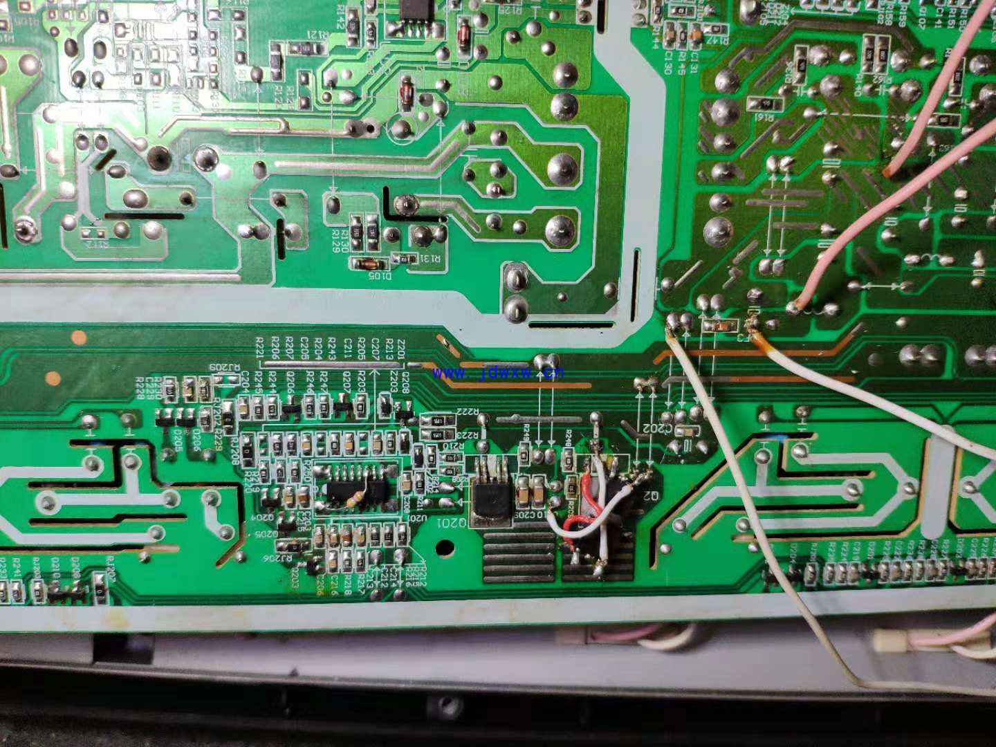

1个电阻修复创维26s12hr背光保护:
     创维26s12hr背光保护,有时候可以多看一会,有时候开机瞬间保护,到我这儿已严重了,开机瞬间就保护,网上一查,有人说3脚接地有人说5脚接地,不过我都试过无法解决,后来我看过有篇文章得到启发,
    确定我的故障开机保护很快,应该属于过流保护,这个OB3328的1脚图标的是CS,这个cs我就理解成源集CONTROL吧,也就是背光电流控制,由于这个芯片电压数据没有,不过有人说大概1V左右。于是我去测试我的机器只有0.2v不到,不过这个时候背光居然不保护了,放开表笔又会保护,而且我还试过,电视机开机只要那个表笔接在芯片OB3328的1脚,
    背光不会保护,于是对芯片OB3328的一脚外围元件普查,没有发现坏件。于是突发奇想,于是在芯片1脚接个47K电阻到芯片供电5V脚,电视机彻底修复了。不过由于我没有查到原因,还是决定多观察几天叫用户拿走。后来我想是不是芯片内部偏置电阻变质了引发故障,我接个电阻就解决了问题,后来电视机好了,我测试芯片1脚就是1.2v的样子,
   我图片中接线三极管是我维修中搞坏了,原机型号AOD609,他是一个P沟道和一个N沟道合并的。有用的是两个管子飞线解决,其中一个是8447L。
