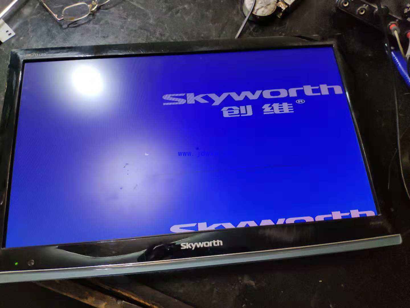

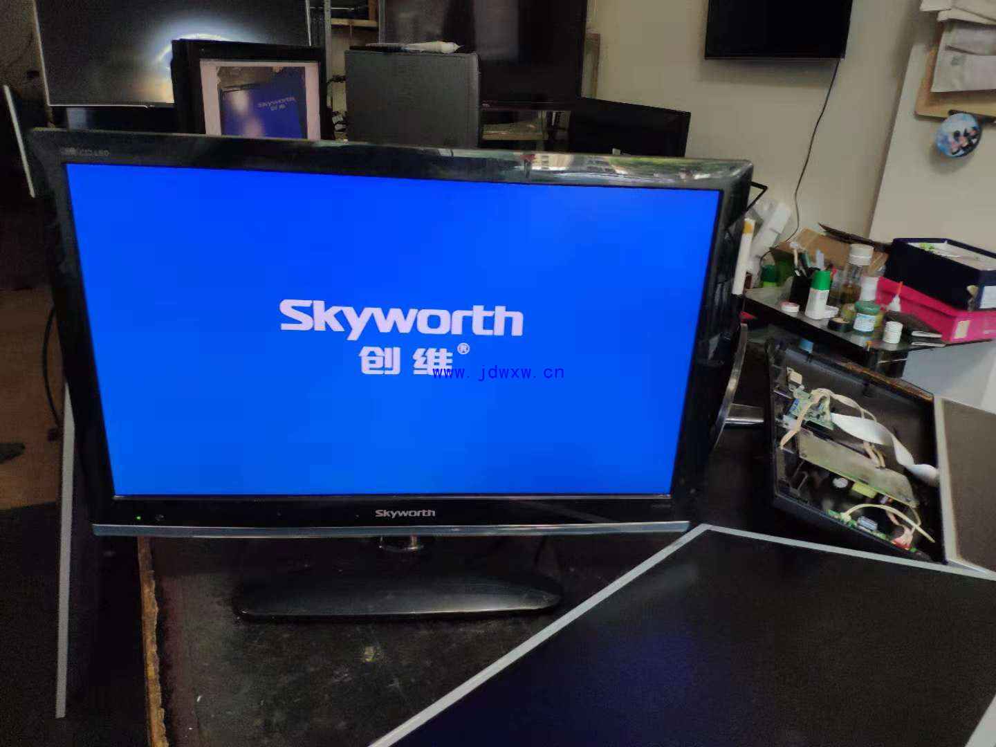

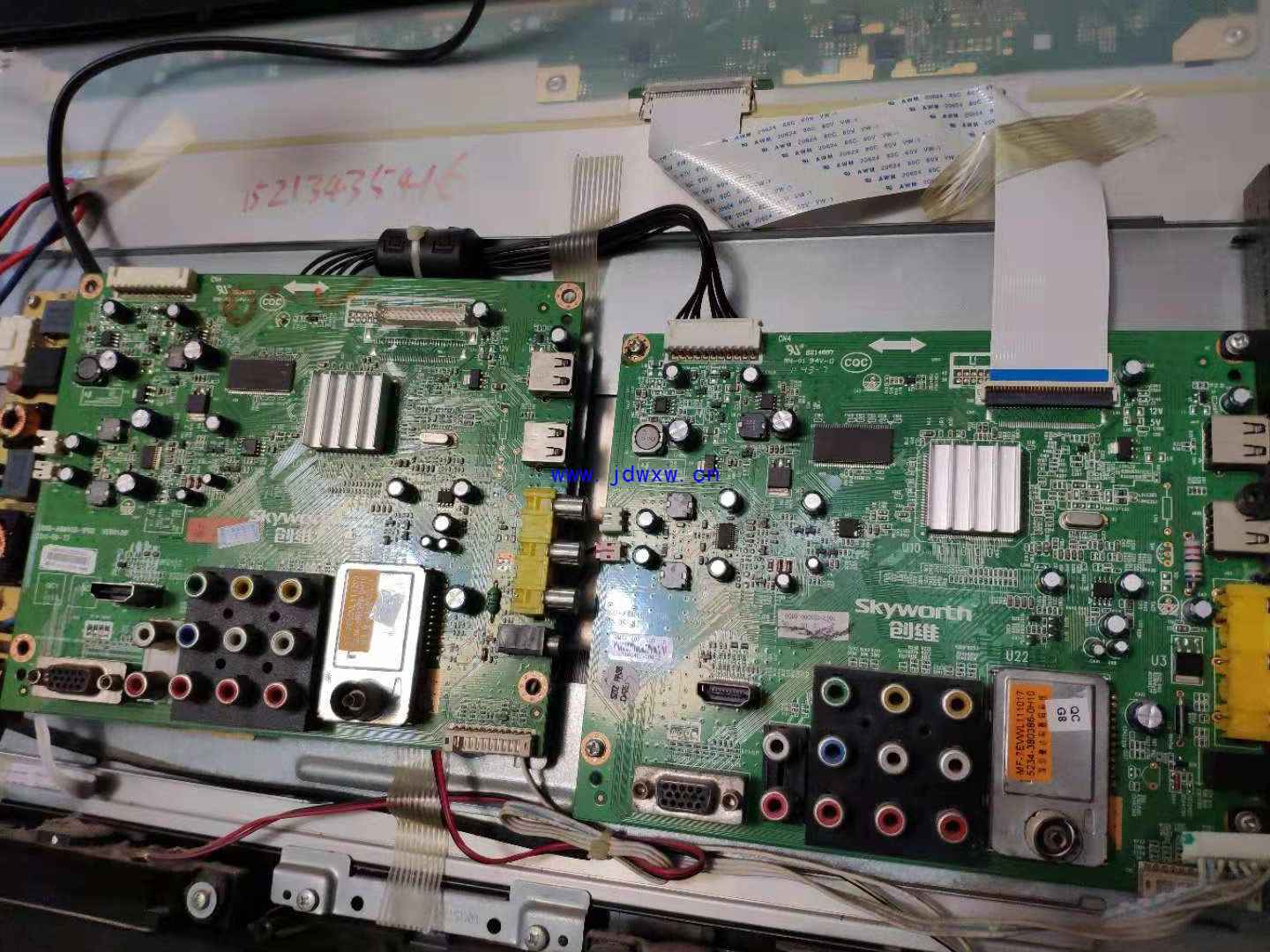

创维24E20HM主板5800-a8m400-1P00,原机故障是灯闪烁不开机,据用户将有时候可以开机。不过到我这儿就无法开机了,起初以为数据故障,所以就下了一个数据,写了还是一样,所以有个数据是网上下载的,我修好了没有使用过。结果后来发现这个故障应该是该主板通病,应该是U6输出电压不对,因为我的机器当时我测试过U6电压,故障时候接近5V,当时我就以为这个芯片输出电压是5V,后来用一个5V稳压器改了就再也没有开机过程了,因为原主板虽然不开机,但是开机时候可以红灯变绿灯,只是绿灯不稳定,后来买了主板发现这个芯片输出电压是1.25V左右,还有就是我买的是26寸主板,所以后来换了主板座子,重写了原机数据才修好,这个主板和我的座子一样的,居然网上我还没有找到。
