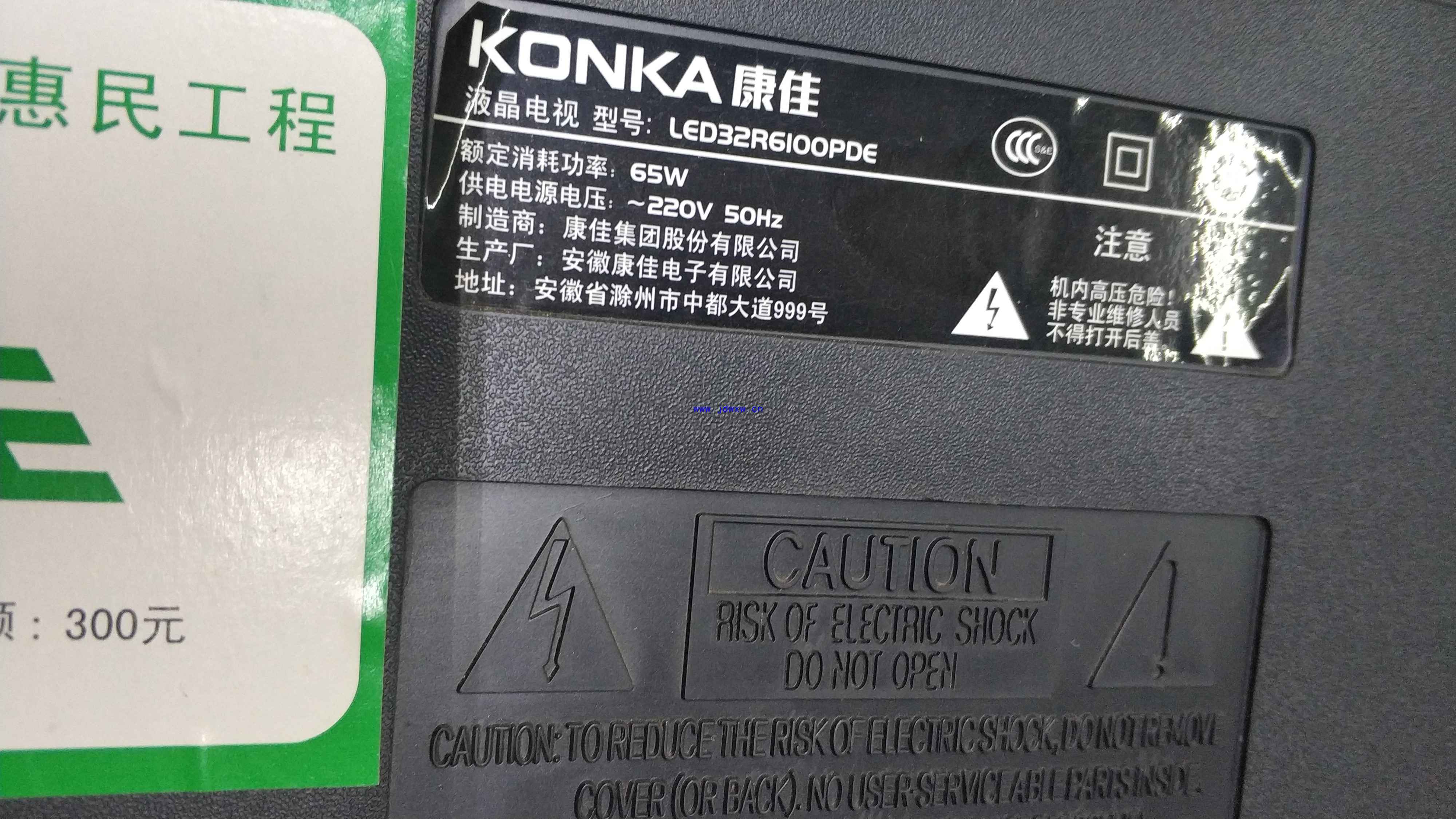

康佳LED32R6100PDE电视红灯亮不开机:

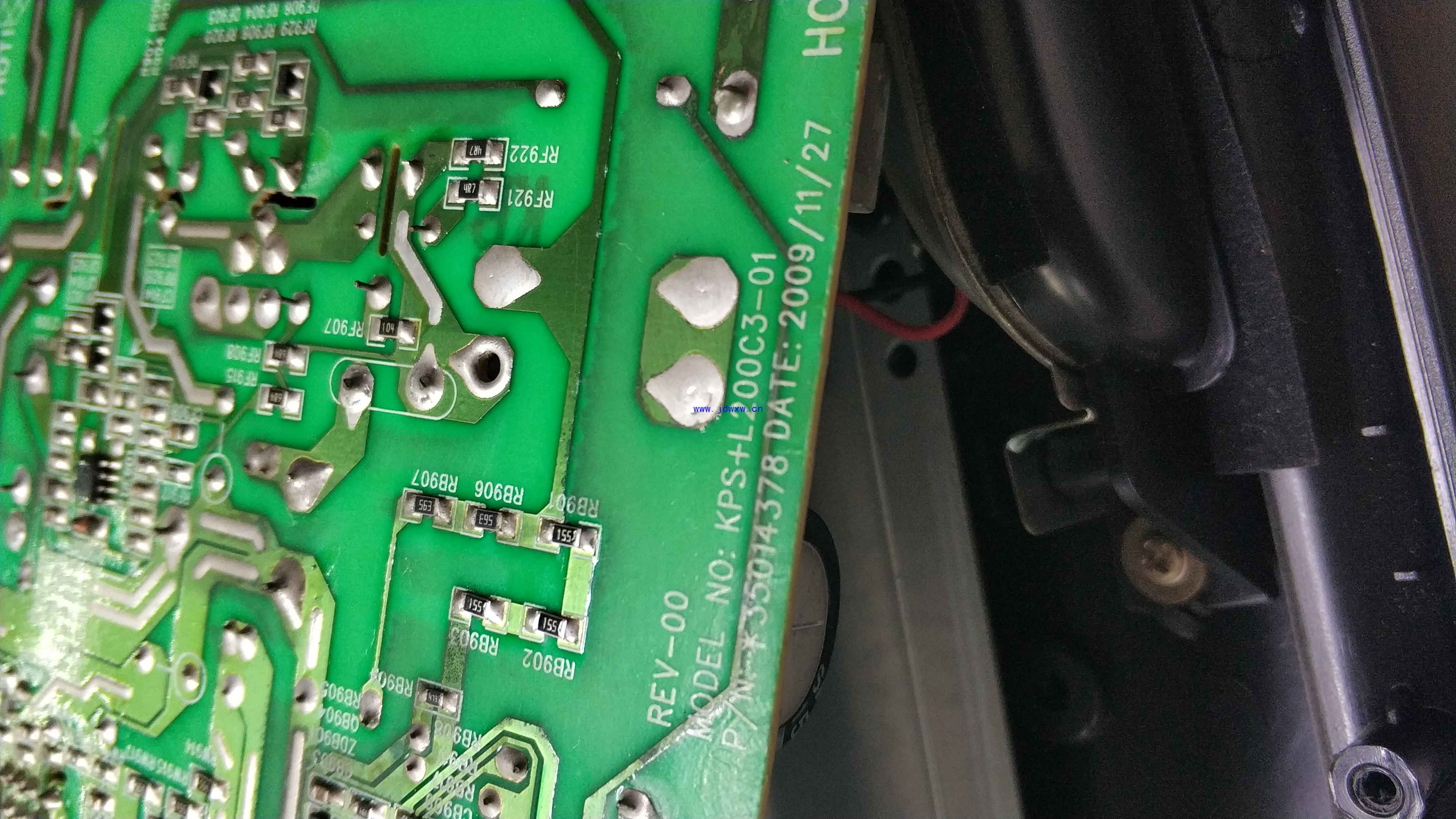

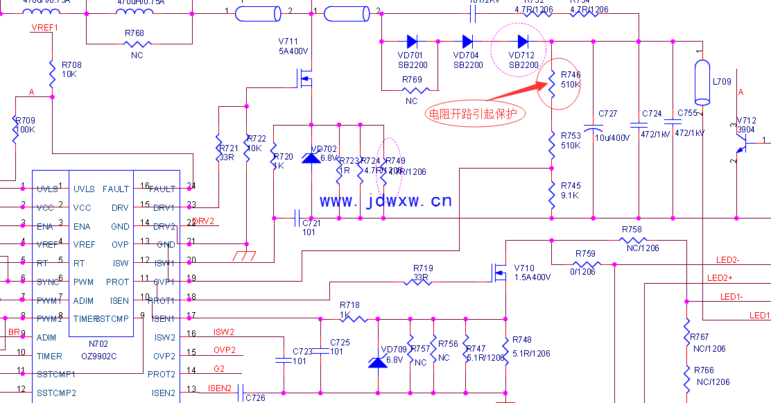

维修一康佳电视,试机红灯亮,不能二次开机,用遥控,键控都不能开始,刚开机时候绿灯亮,过几秒后变红灯,处于待机状态,拆机发现是个三合一板,开机瞬间指示灯有绿变红,说明电源工作启动后保护,由于是LED电视怀疑是灯条损坏,先用测试仪检测了下灯条,这个电视只有一组灯条,断电测试灯条能点亮,就是上机后背光不亮,通电检测发现开机后升压电容上有65v左右电压,正常点亮这个灯条需要120v左右电压,说明灯条保护了,测量其余电压发现整机12v,只有6.3v,只有刚开机时候12v正常,等指示灯变化后12v降为6.3v,说明后级电路不正常引起保护,由于该机采用一体板,给维修带来很多不便,检测电路要摘板拔下所有插头,才能检查背面电路,初步判断故障是有背光电路引起的保护,刚开始的测试灯条给后边维修带来了误判,由于该机背光电路的保护电路是用OZ9902CGN的16脚电路,这个电路有两种电路,单条电路用16脚,双条电路用24脚贴片,给维修判断带来误判,采用去保护方法检测,OZ9902的8脚对地短接,后灯条能亮,短接后发现开关机,遥控开机能控制,简单试机发现能点亮灯条,只是背光很暗,以为是灯条坏了,拆屏去掉了旧灯条,网购一根新灯条,回来装机发现还是不亮,这时候我去掉了8脚的短接线,重新焊上短接线,试新灯条能点亮也是很暗,至此说明前边的判断都是错误的,板子上还有问题,重新开始跑线路,查资料得知该机不接灯条或灯条损坏都会引起保护,既然原机灯条没有坏,说明了还是在灯条检测电路上,装上新灯条还是检测不到灯条,说明问题在电压检测电路上,顺着灯条接口电路往OZ9902上查,发现去往OZ9902块13脚上有几个大电阻,这几个电阻是在板子的背面不容易被发现,从灯条接口电路正面第7脚跳线到背面,有三个电阻2个514的,一个912的,断开测量,发现第一个电阻读数比实际的数值误差很大,说明这个电阻开路了,其余2个电阻正常,这下找到真正元凶了,过压检测电阻开路导致,背光电路保护从而引起误判灯条损坏,去掉旧灯条后没有了散热胶,只能装上新灯条了,至此维修结束,收个灯条钱算了 ,本不用买灯条这下搞的复杂了,只能说明我们维修一台电视对电路设计还是不够了解,学无止境要学习的还有很多,写出这个案列供大家参考以免走弯路!
总结:1.有背光保护电路的发现灯条不正常的不能盲目去保护来判断是否灯条问题
          2.背光保护会引起电视不能二次开机,导致遥控和键控都不能正常工作
          3.遇到不熟悉的电路要多检查,查询资料以免误判
