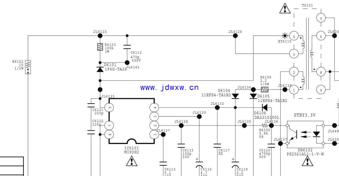

索尼KLV-32BX323不开机:
索尼KLV-32BX323不开机索尼电视机开机出现整机不开机,经查主电压310V正常,电路
上位号R6103(100k/1w)开路,R6102(10欧/0.5w),IC6101(MIP2H2)5脚对地击穿,输出无3.3V待机,更换上述元件故障排除!
检修过程略直接上图
