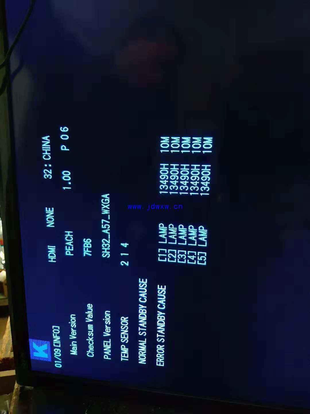

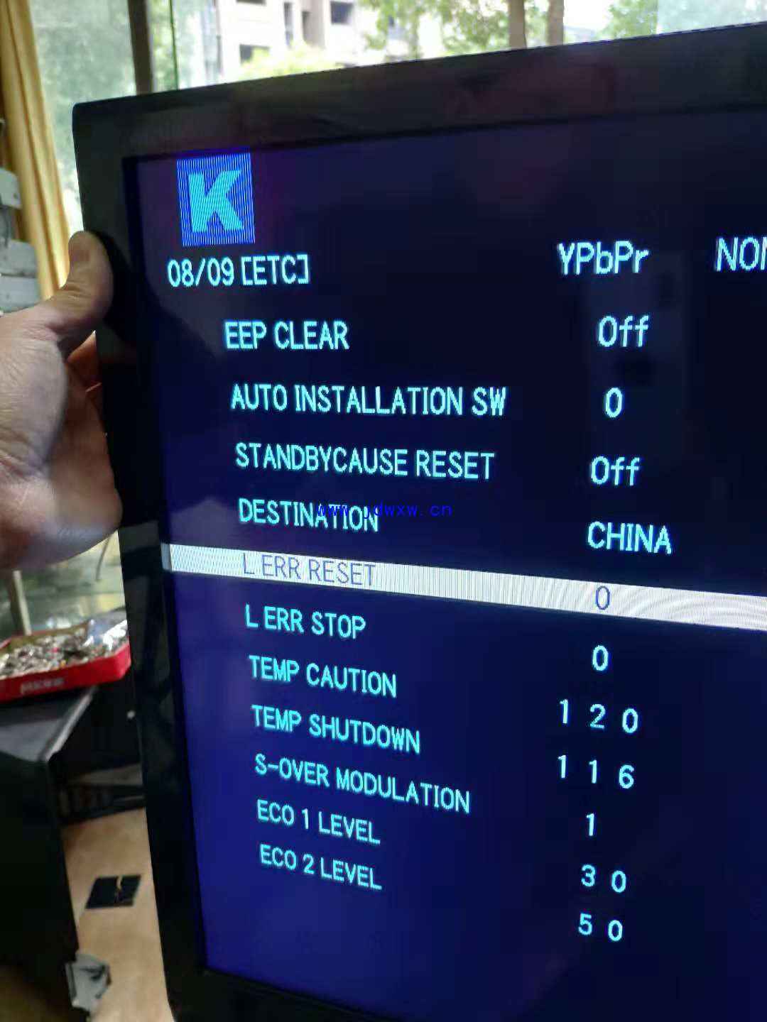

原机故障指示灯闪烁,无法开机,当时判断数据故障,于是上论坛找,结果没有找到。突然想起原来修过一台47寸夏普电视机,由于背光故障,导致电视机连续开机过5次,电视机锁死,于是【  一、断电 → 按住本机“音量-”和“视频” → 通电(此时进入K模式,屏幕左上角显示K字样,此时手可松开)  二、同时按下本机“音量-” 和 “频道-”(此时进入工程模式,满屏英文字母)           工程模式下遥控方向键上下键可翻页,“频道 + -”可使光标上下移动,  三、用遥控将光标移动到第9页第5行“L ERR RESET    5”,按下“确定”键数字5变为0,按本机“电源键”关机重启去保护到此完成】这个办法修复电视机,修复后电视机数据备份以备后用。
