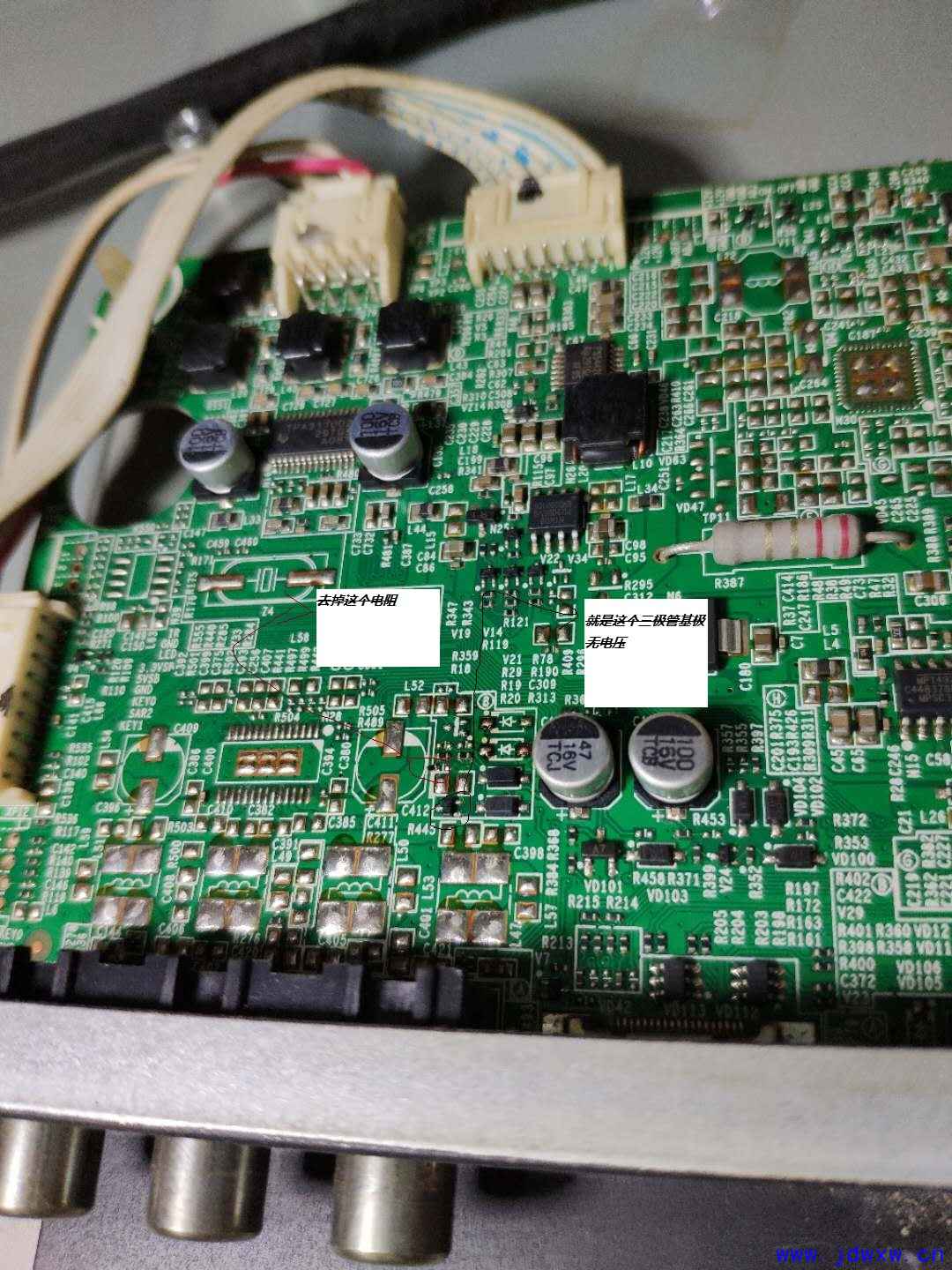

海信LED32K300无伴音软故障软故障修复:

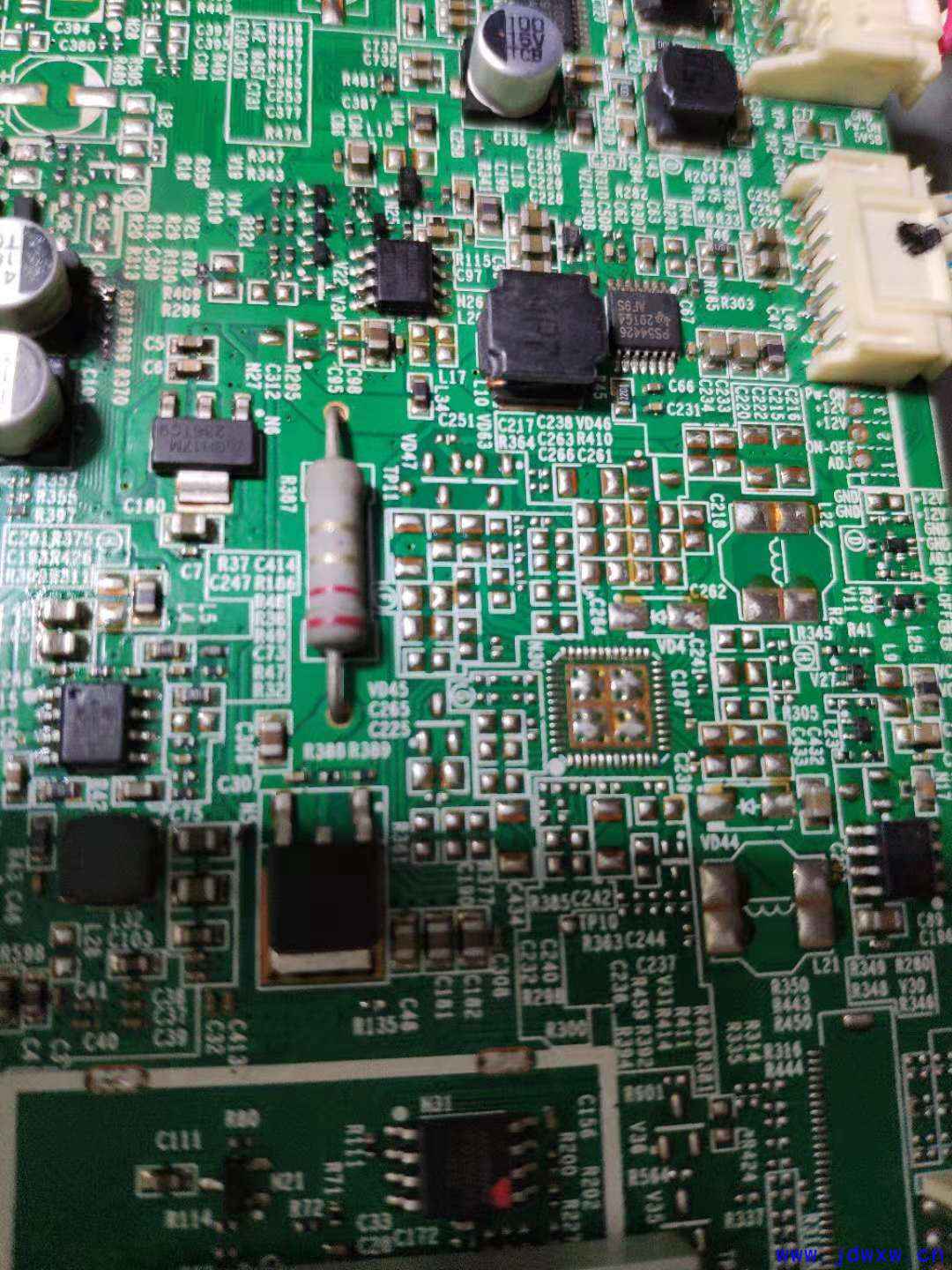

海信LED32K300无伴音软故障,这个机器是用户收来的,估计是多次维修无果,当时到我处电视机几天也无故障,于是用户拿走了,回家用了一天故障又出现了,这次在我这儿也无伴音了,偶尔出现半音也不久消失。于是拆机检查,发现伴音功放1脚只有不到1V的电压,网上查过是该机器通病,不过按照网上方法还是没有查出故障点,于是还是自己清理线路,发现功放1脚和图片三极管集电极相连,该三极管集电极接有两个电阻和一系列外围电路,这两个电阻一个是三极管集电极负载电阻,一个电阻接到一系列外围电路,检查三极管基极无电压,可以说明三极管没有导通,由于那个电阻接的系列电路复杂,于是去掉图片电阻电视机修复。
