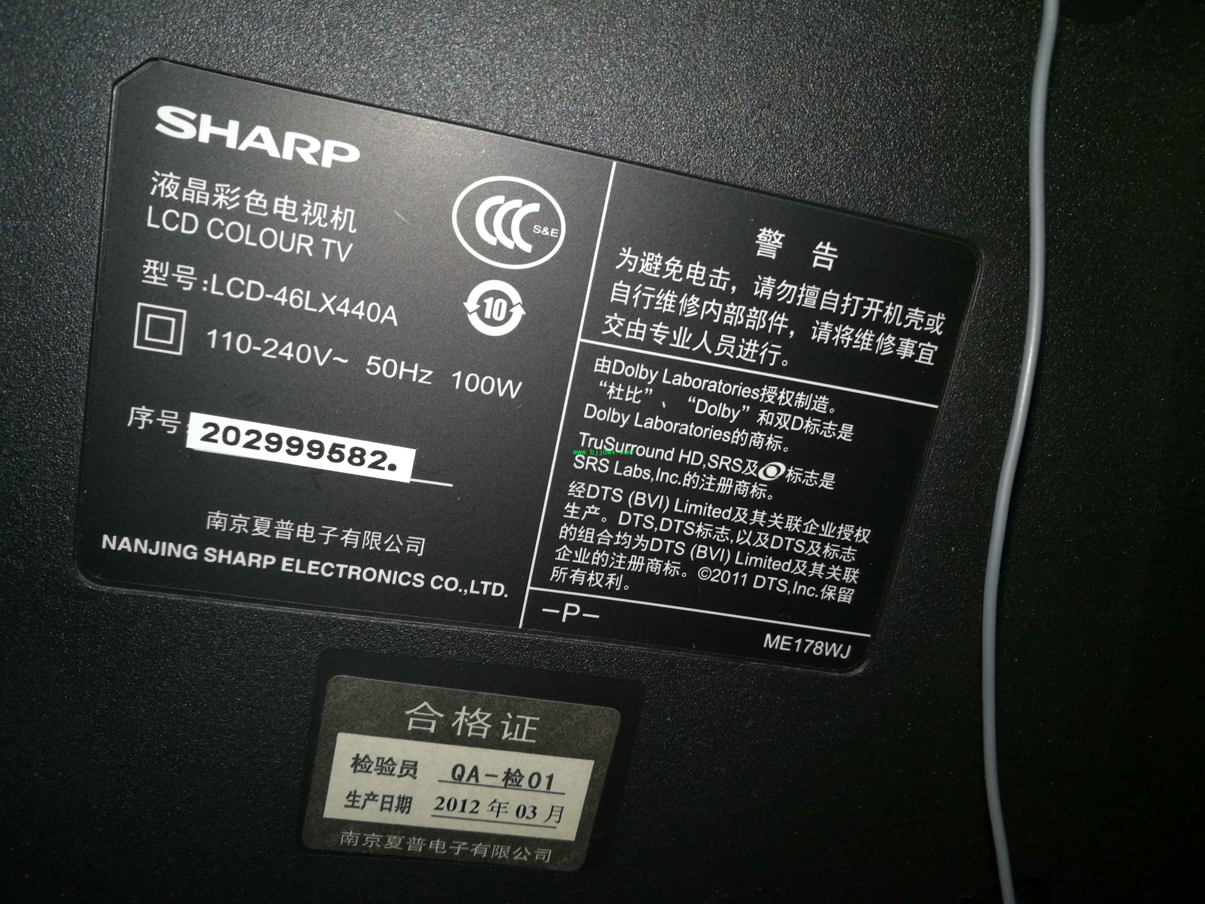

夏普LCD-46LX440A刷机固件.rar

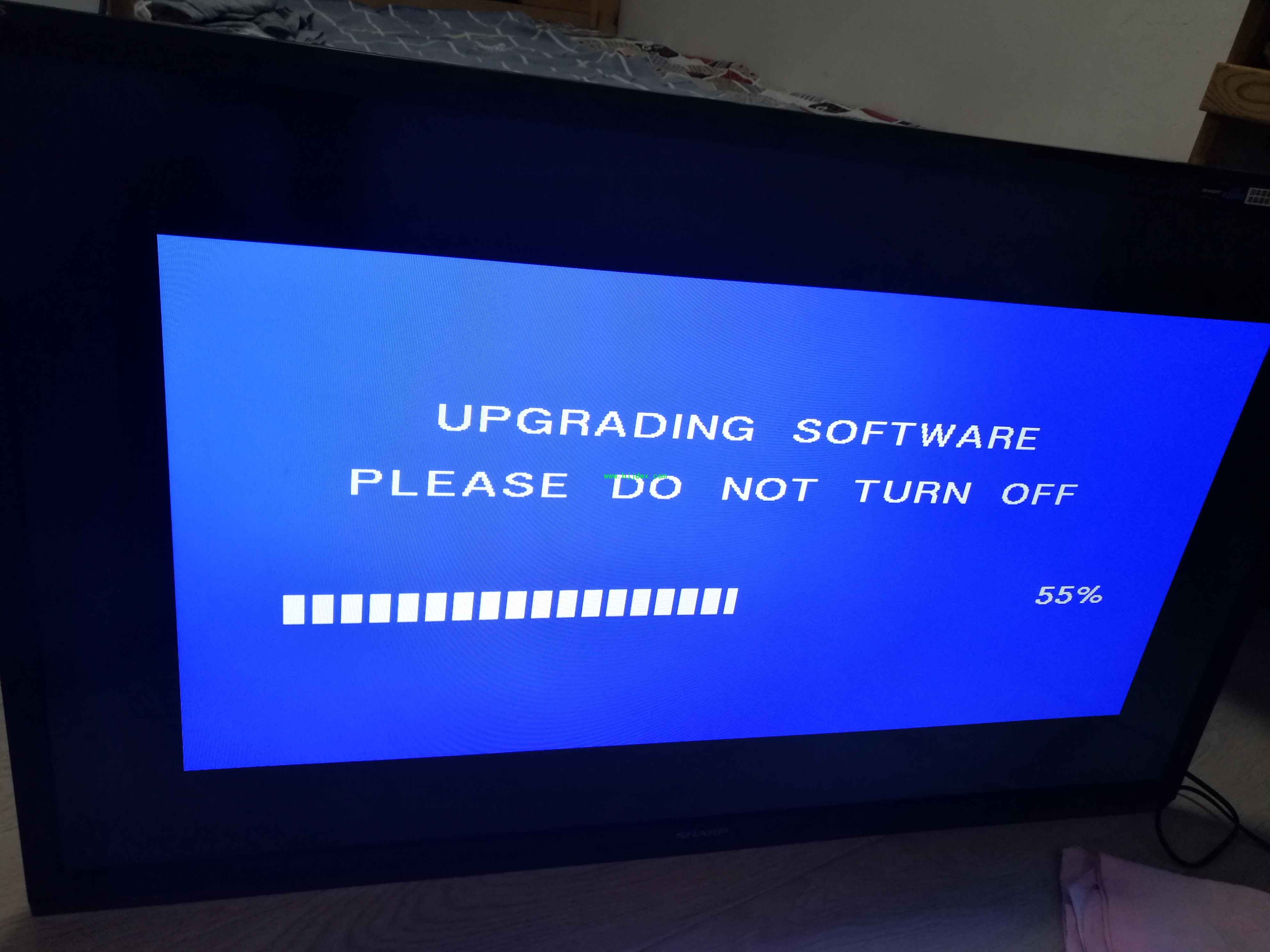

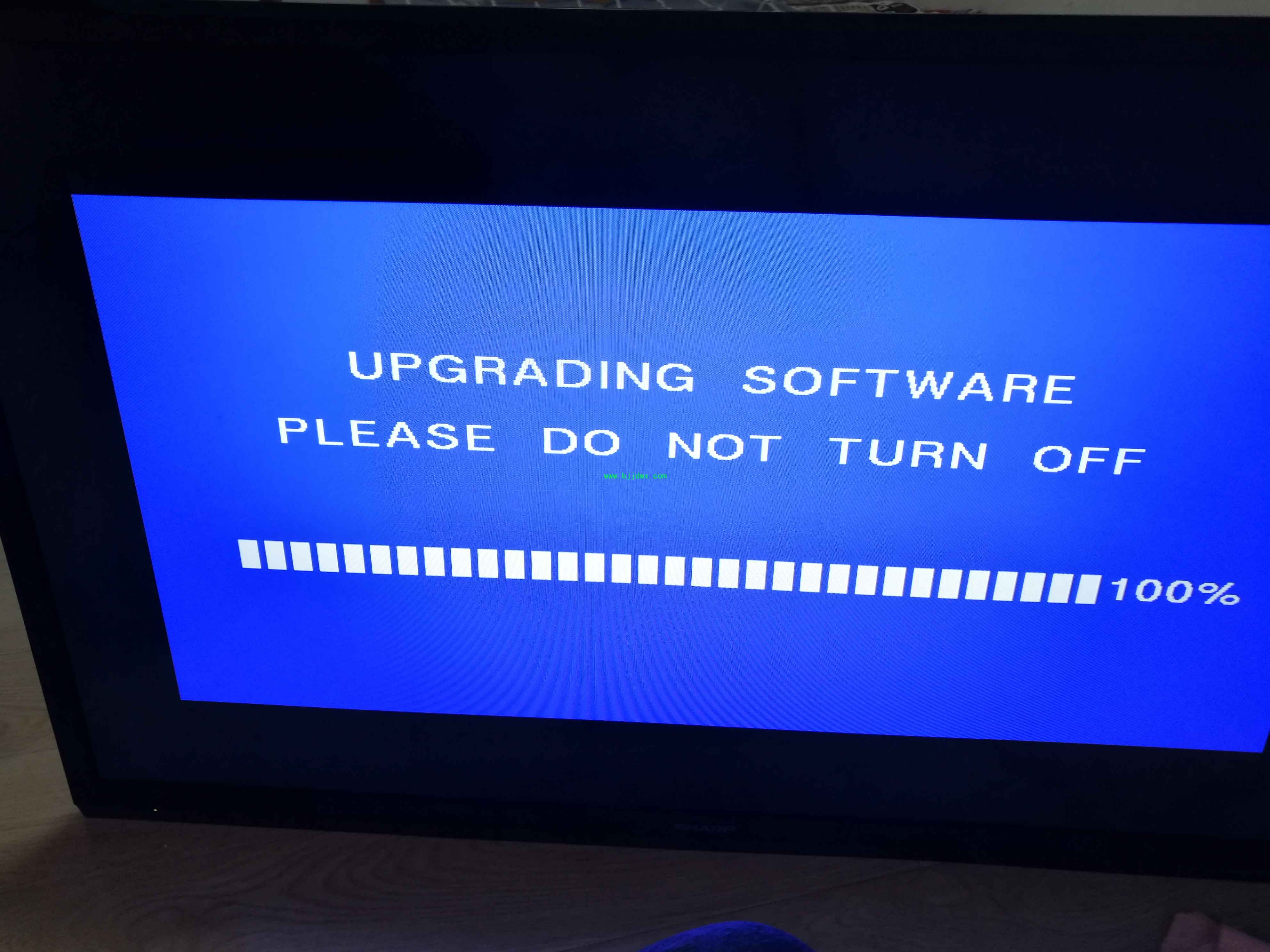

夏普LCD-46LX440A刷机固件:
解压出BIN文件--打开文件夹到最后一步--放进一个空U盘(不能有毒)--插进电视机USB接口--按住电视机电源键不松手--直接插电源插头等待屏幕亮起再松手,机器自动升级,升级到百分百以后等一分钟,然后断电再重启(此机通病是开机绿灯常亮,不开机,刷机即可)
