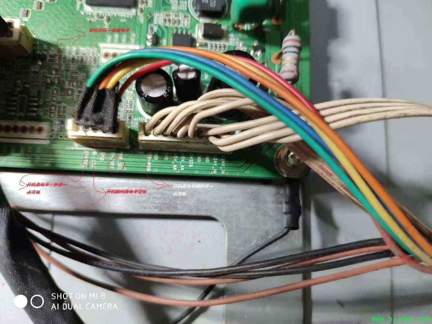

长虹LT32630X正常开机接插件电压值:
接修的长虹LT32630X,原本不开机,不过有时候开机蓝灯要亮几下,过后检查了电源板,主板程序取下写了,主芯片焊接了,过后蓝灯再也不亮了。不过感觉也不是搞出的故障,后来查过资料感觉这个主板插件供电时序比较复杂,后来换了主板电视机修好了,于是将主板插件控制信号电位时序实际测试标在图片上面,以备后用,该机器的主板程序我也在线读取备用,我原来的主板就无法在线识别芯片,换主板后就可以了,当初我还以为是这种主板就是这样,看来该主板连接写码器无法识别到芯片基本就是主板有故障了【当然必须主板供电OK]】.
