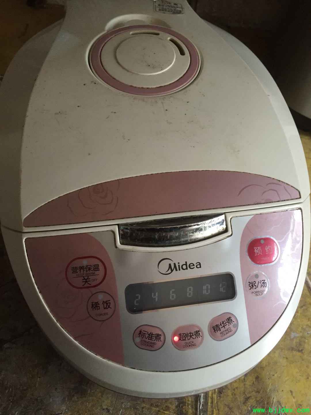

求美的智能电饭锅煮饭煮胡焦都不跳:
求美的智能电饭锅煮饭煮胡焦都不跳,锅底有一大层黑的不能吃,
补充内容 (2018-10-3 14:13):
故障排出了,是故客家用另一个变形的内锅煮饭,电路无故障,换好原内锅煮饭正常!
补充内容 (2018-10-3 14:26):
故障排出了,是故客家用另一个变形的内锅煮饭,电路无故障,换好原内锅煮饭正常!来修拿好锅.回家用变形的锅!
