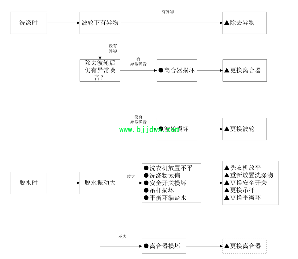

二、  故障现象:中途异常停机
三、  故障现象:异常噪音、振动大

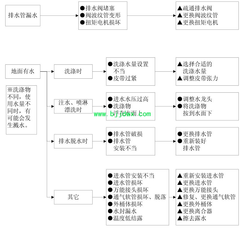

七、  故障现象:漏水

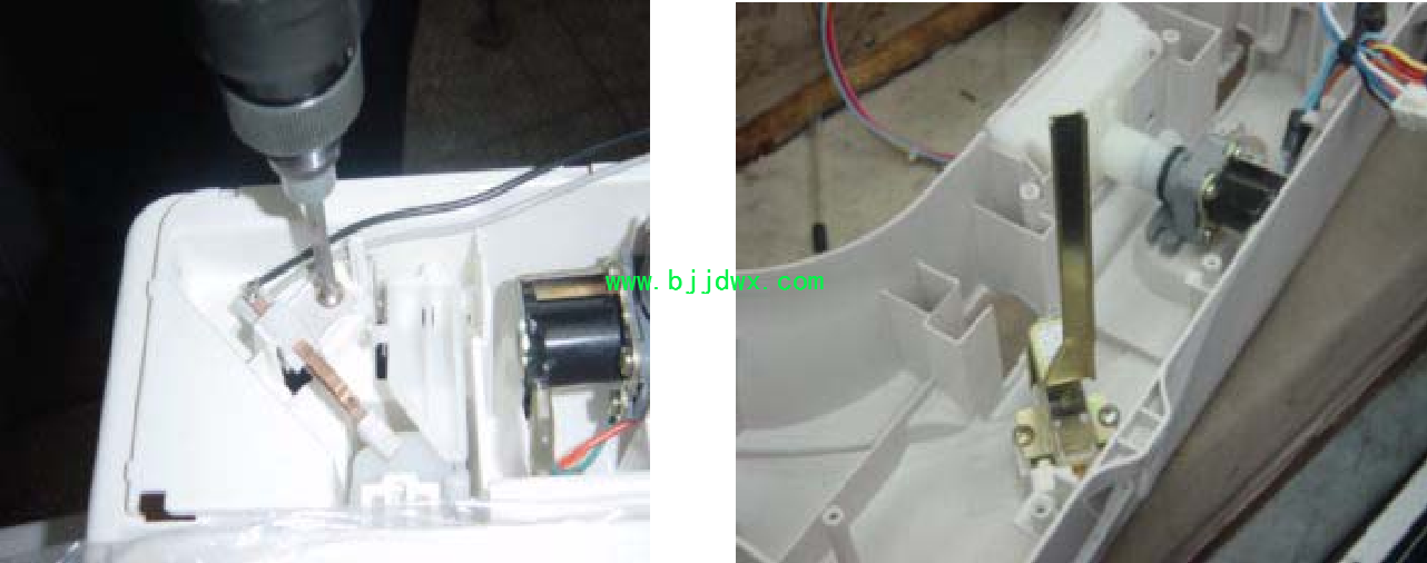

十、  全自动洗衣机的分解步骤:

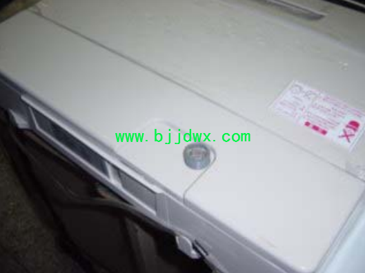

1 、  后板的拆装方法:
a.  取下进水阀盖/ 烘干口塑贴/ 烘干口盖
b.  松开后板紧固螺钉,拆下后板。
c.  安装过程逆向进行即可完成。

2 、  安全开关的拆装方法:
a. 首先拆下后板/ 防水板等部件。
b. 松开安全开关的紧固螺钉,拆除安全开关的接插件/ 焊接线,取下安全开关。
c. 安装过程逆向进行即可完成。

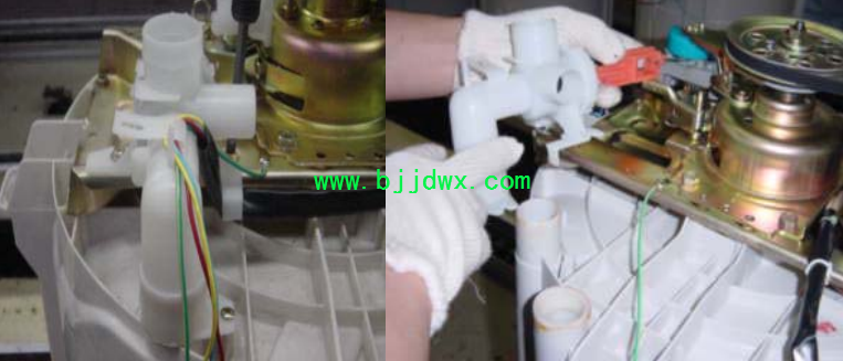

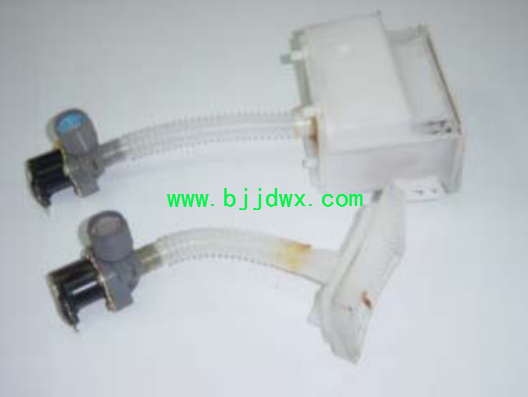

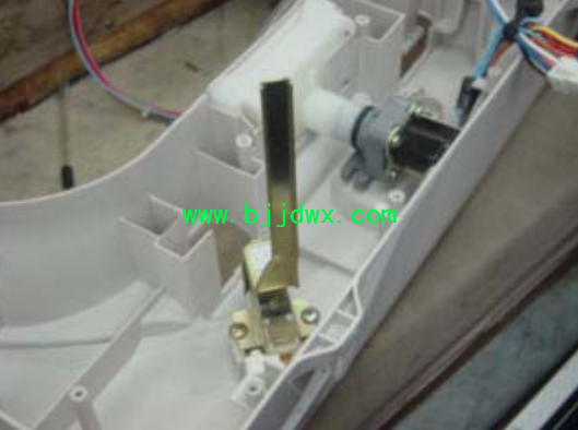

3 、  进水阀的拆装方法:
a. 首先拆下后板/ 防水板等部件。
b. 松开的进水阀紧固螺钉,拆除进水阀的接插件/ 焊接线,取下进水阀组件。
c.安装过程逆向进行即可完成。

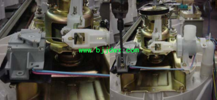

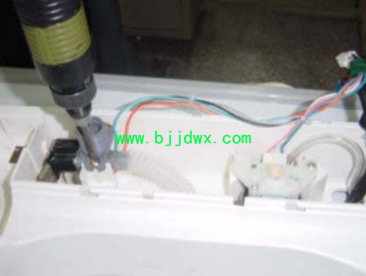

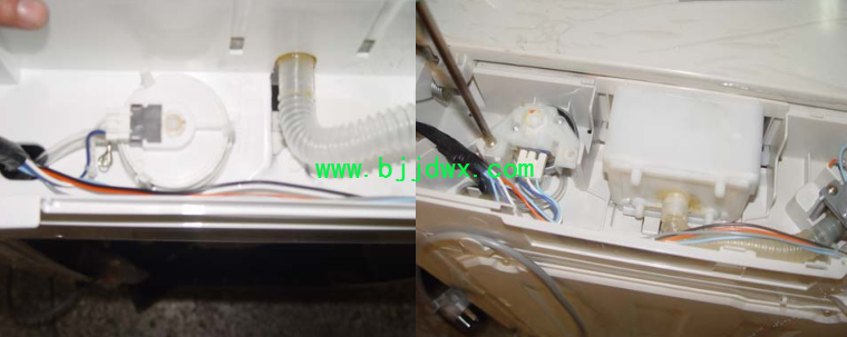

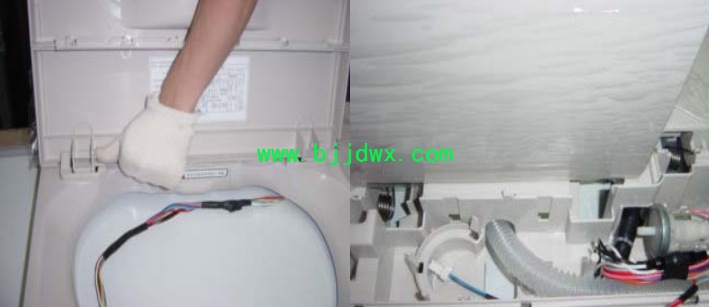

4 、  水位传感器/ 水位开关的拆装方法:
a. 首先拆下后板/ 防水板/ 水位开关旋钮等部件。
b. 松开水位传感器/ 水位开关的紧固螺钉/限位卡,松开通气软管卡簧,取下水位传感器
c. 安装过程逆向进行即可完成

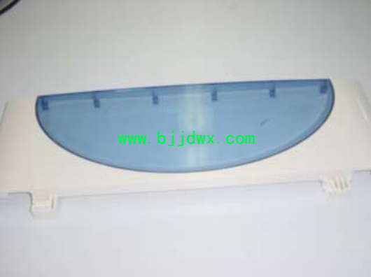

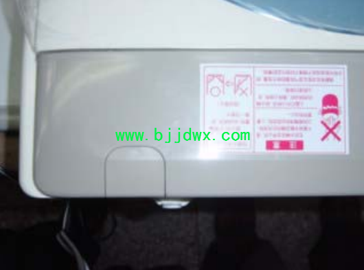

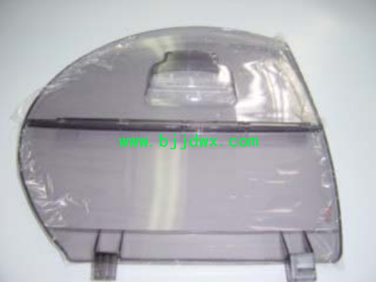

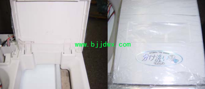

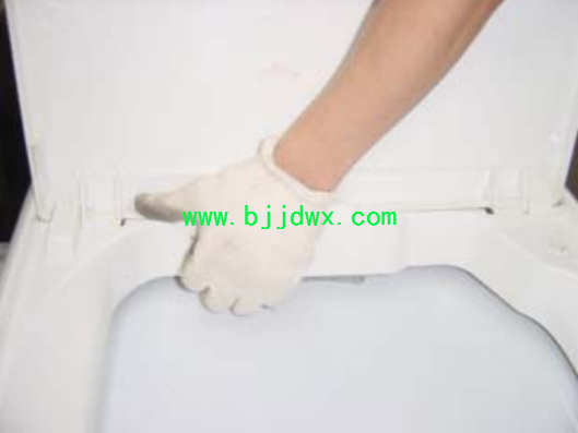

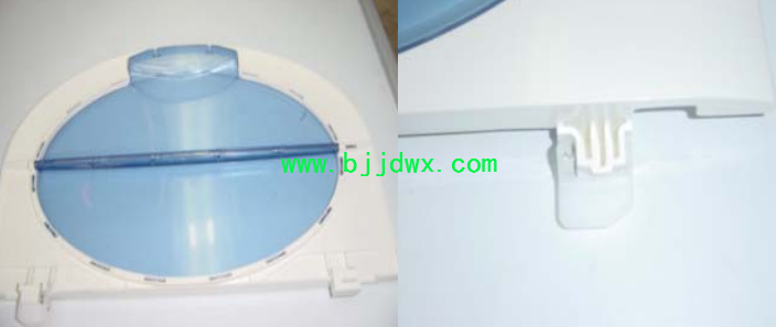

5 、  洗涤上盖的拆装方法:
a.  松开抽出盖板轴。
b.  安装过程逆向进行即可完成。

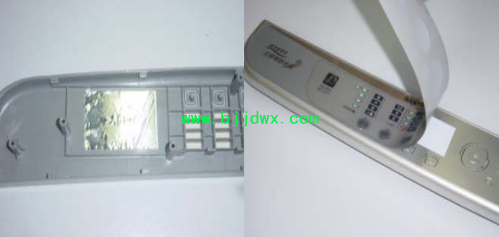

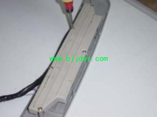

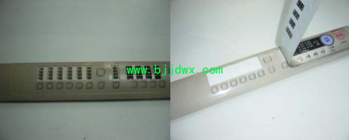

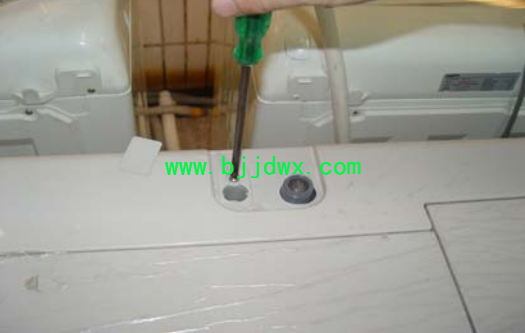

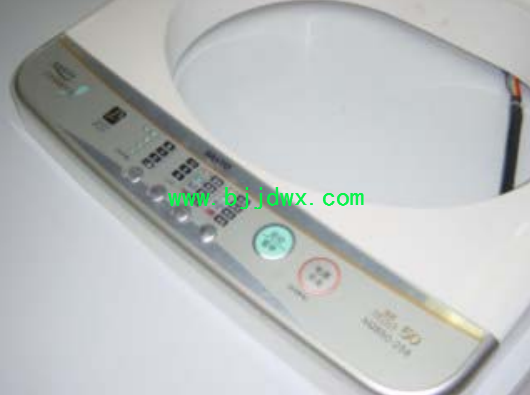

6 、  控制板、电脑板的拆装方法:
a.  如果有的话,取下螺钉盖。
b.  松开控制板/ 上面板/。 防水板的紧固螺钉,拔出线束接插件,取下控制板组件。
c.  松开电脑板紧固螺钉,拆下电脑板。
d.  安装过程逆向进行即可完成。

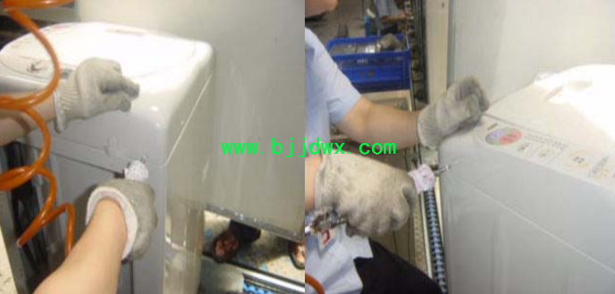

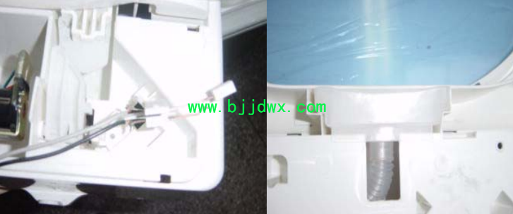

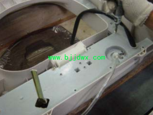

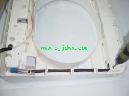

7 、  上面板部件的拆装方法:
a. 拆除后部 2  个和左右 2  个紧固螺钉。
b.  再拆下压着端子。
c. 拆开与外桶体相连的通气软管,松下导线束缚、导线卡。
d .取下上面板组件。
e. 安装过程逆向进行即可完成。

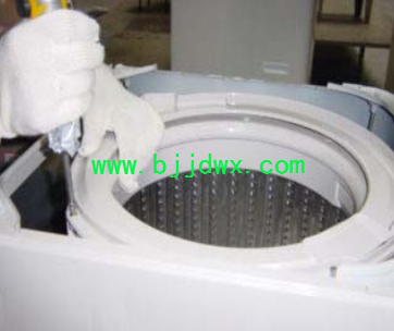

8 、  外桶圈的拆装方法:
a.  拆除 4  个/2  个外桶圈的紧固螺钉,外桶圈卡爪松开,取下外桶圈。
b.  安装过程逆向进行即可完成。

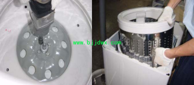

9 、  波轮的拆装方法:
d.  松开并取出波轮螺钉、波轮衬垫。
e.  取出波轮、波轮垫片。
f.  安装过程逆向进行即可完成。
g.  安装后注意确认波轮螺钉面应该低于波轮孔上表面。
10 、  脱水桶完成的拆装方法:
a.  松开取下脱水桶紧固的 4  个特种螺钉。
b.  取出脱水桶完成。
c.  安装过程逆向进行即可完成。
