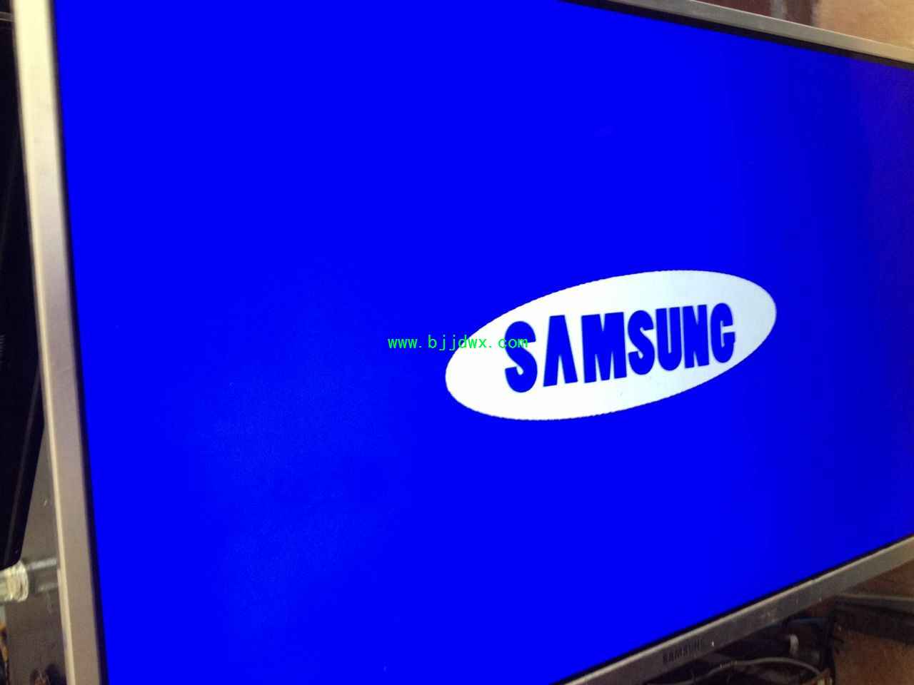

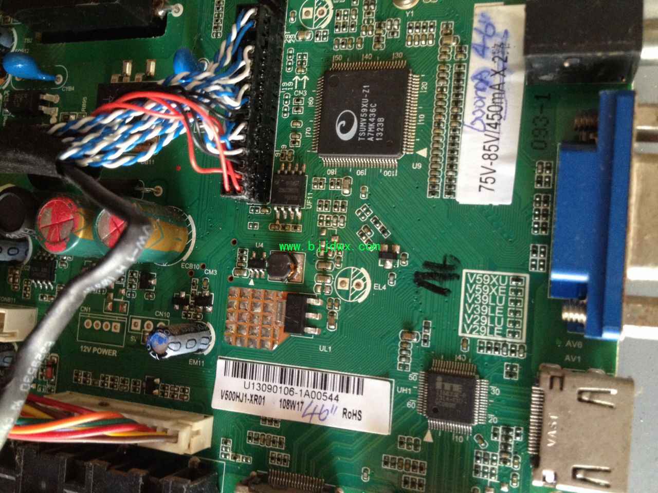

分享杂牌三星屏幕V500HJ1-XR01数据:
杂牌三星有时候不开机,不开机的时候主板工作条件具备,怀疑数据出错,结果刷了一个V56的数据,故障一样。过后将芯片V56焊接了一边,电视机好了。晶振,存储器都换过没有好。这个数据我网上找过没有找到,还有没有看到这个主板型号,大家看看这个主板该用那种数据刷机。
