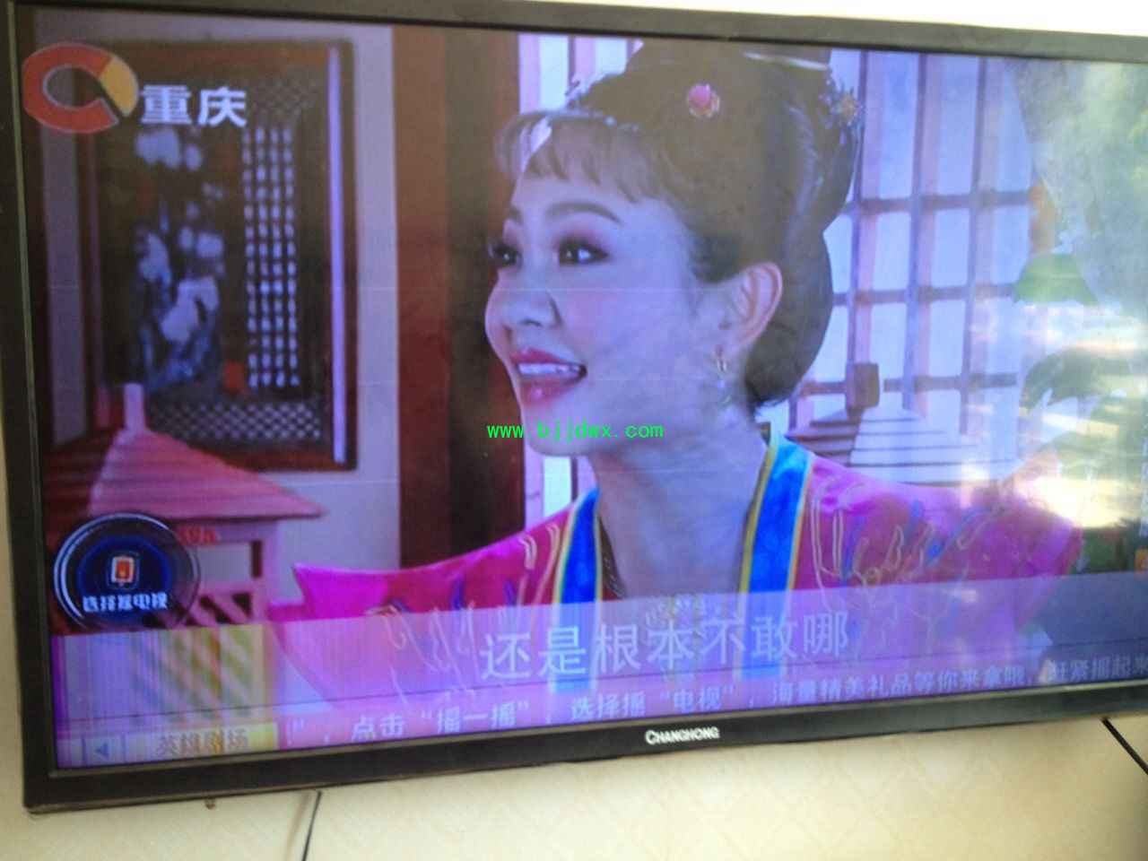

长虹LED42538E有时候不开机修复:
长虹LED42538E有时候不开机,有时候开机显示蓝灯,二次开机后蓝灯灭,背光不亮,这个时候电源板24V12V正常,由于主板各个电压正常。怀疑数据出错,找了几个数据拆找到一个可以用的数据,其实后来才知道原机数据重写就好了。
