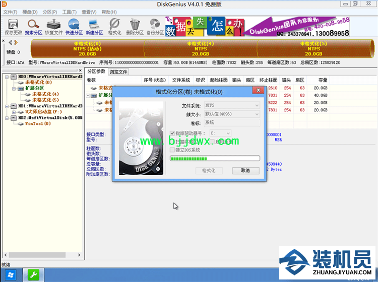

相信大家都知道预装Win8系统的电脑硬盘一般是GPT硬盘(分区表格式为GUI格式,我们需要把格式转换为MBR格式,转换方法如下)。下面随小编来看看通过以下步骤来转换
1、用装机员peU盘启动进入到Win 10 PE网络版;如下图所示
2、运行桌面上的分区工具DiskGenius;如下图所示
3、我们看到分盘卷有ESPMSR。如下图所示;
4、删除所有分区卷。如下图所示
5、全部删除后,保存更改。如下图所示
6、打开硬盘,点击转换分区表类型为MBR格式,如下图所示
7、在弹出的提示窗口中选择确定。注:一般GUI分区表格式支持超过2TB以上的硬盘分区,而MBR分区表类型只支持2TB以下的硬盘。如下图所示
8、转换MBR成功后,选择快速分区,根据要求创建自己的分区。选择完成后,点击确定开始分区,如下图所示
9、分区开始后,会出现格式化盘符的提示窗口,等待完成。退出DiskGenius软件即可。如下图所示
