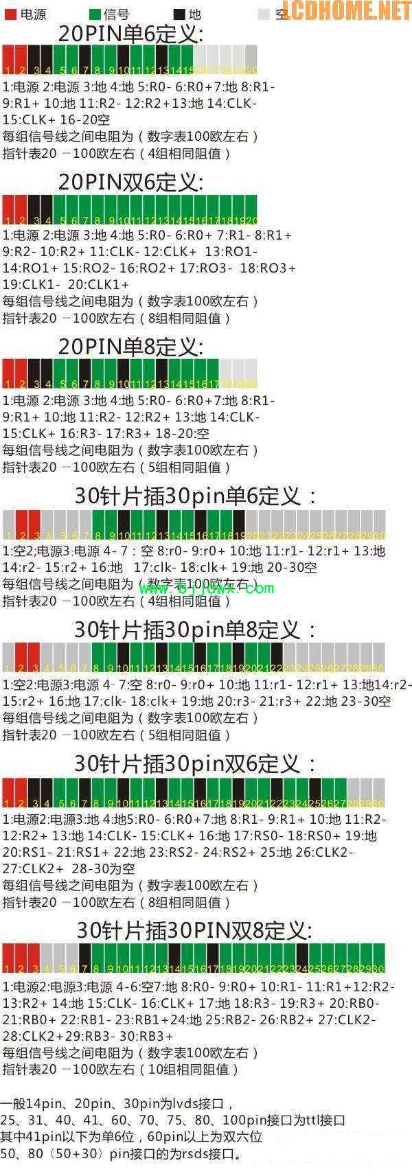

4LVDS常见接口定义
20PIN6定义:1:电源2:电源3:地4:地5R0-6R0+7:地8R1-9R1+10
11R2-12R2+13:地14CLK-15CLK+1617181920空每组信号线之间电阻为(数字表120欧左右)
20PIN6定义1:电源2:电源3:地4:地5R0-6R0+7R1-8R1+9R2-10R2+11CLK-12CLK+13RO1-14RO1+15RO2-16RO2+17RO3-18RO3+;19CLK1-20CLK1+每组信号线之间电阻为(数字表120欧左右20PIN8定义:1:电源2:电源3:地4:地5R0-6R0+7:地8R1-9R1+10:地11R2-12R2+13:地14CLK-15CLK+16R3-17R3+每组信号线之间电阻为(数字表120欧左右)30PIN6定义:1:空2:电源3:电源4:空5:空6:空7:空8R0-9R0+10:地11R1-12R1+13:地14R2-15R2+16:地17CLK-18CLK+19:地20:空-21:空22:空23:空24:空25:空26:空27:空282930空每组信号线之间电阻为(数字表120欧左右)
30PIN8定义:1:空2:电源3:电源4:空5:空6:空7:空8R0-9R0+10:地11R1-12R1+13:地14R2-15R2+16:地17CLK-18CLK+19:地20R3-21R3+22:地23:空24:空25:空26:空27:空282930空每组信号线之间电阻为(数字表120欧左右)
30PIN6定义:1:电源2:电源3:地4:地5R0-6R0+7:地8R1-9R1+10:地11R2-12R2+13:地14CLK-15CLK+16:地17RS0-18RS0+19:地20RS1-21RS1+22:地23RS2-24RS2+25:地26CLK2-27CLK2+每组信号线之间电阻为(数字表120欧左右)
30PIN8定义:1:电源2:电源3:电源4:空5:空6:空7:地8R0-9R0+10R1-11R1+12R2-13R2+14:地15CLK-16CLK+17:地18R3-19R3+20RB0-21RB0+22RB1-23RB1+24:地25RB2-26RB2+27CLK2-28CLK2+29RB3-30RB3+每组信号线之间电阻为(数字表120欧左右)
