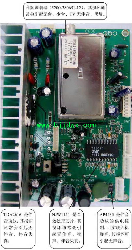

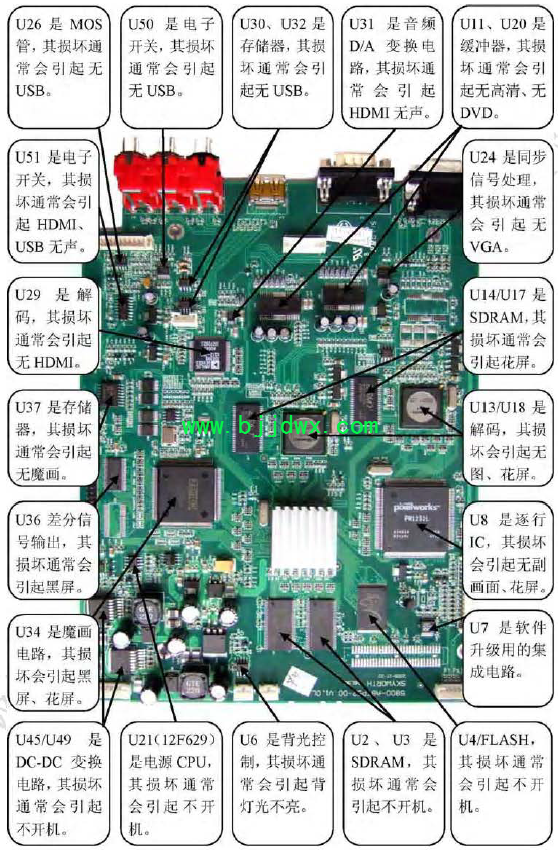

一、8DA8机芯的检修要点
8DA8机芯的检修要点图示如下:
图1、8DA8机芯的检修要点示意图

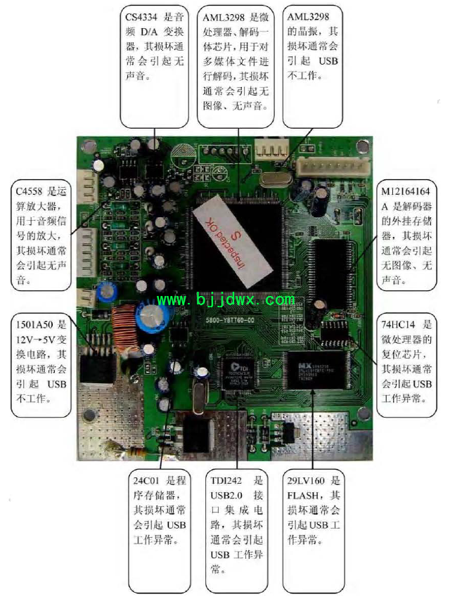

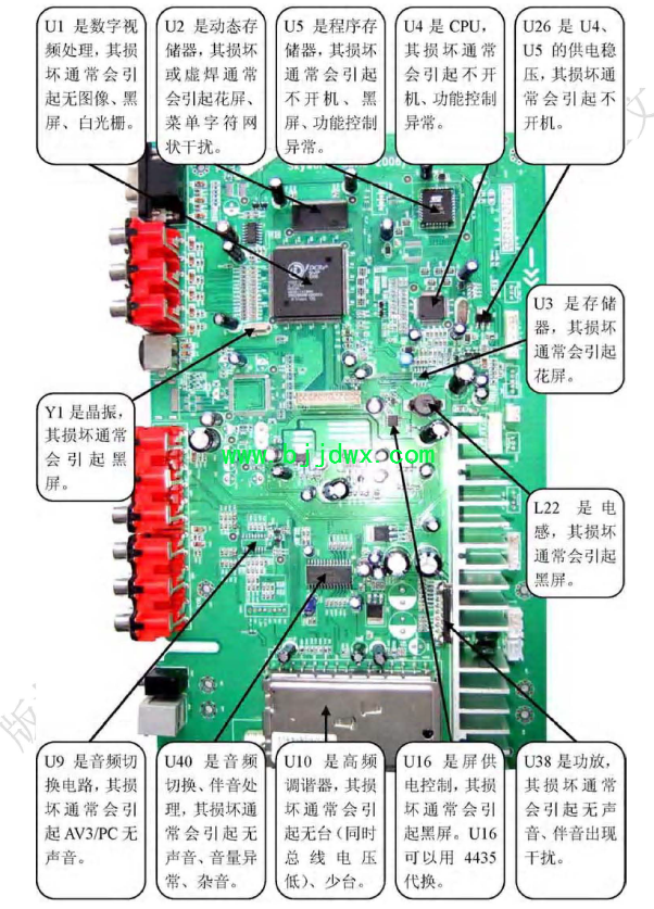

二、8T1G机芯的检修要点
1、8T1G机芯的高频板检修要点
8T1G机芯的高频板检要点图示如下:
图2、8T1G机芯的高频板检要点示意图

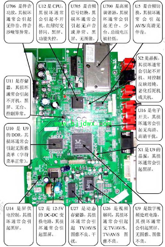

2、8T1G机芯的主板检修要点
8T1G机芯的主板检修要点图示如下
图3、8T1G机芯的主板检修要点示意图
3、8T1G机芯的USB板检修要点示意图

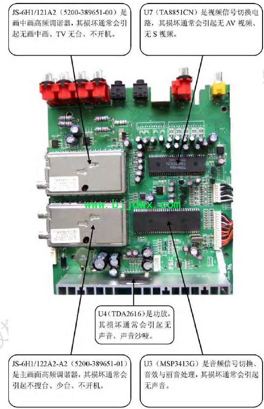

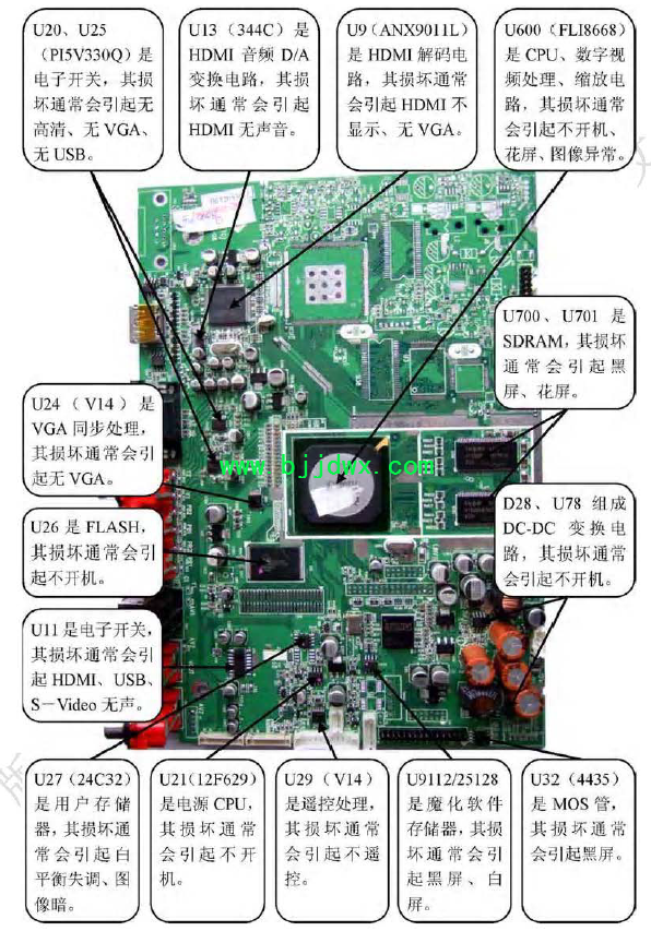

二、8TP9机芯的检修要点
8TP9机芯的高频板检修要点示意图
2、8TP9机芯的主板检修要点

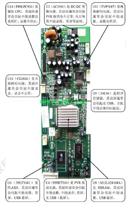

四、8TR1机芯的检修要点
五、8TT9机芯的检修要点

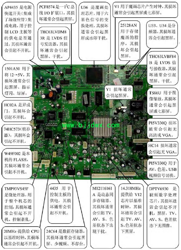

1、8TT9机芯高频板的检修要点
2、8TT9机芯主板的检修要点

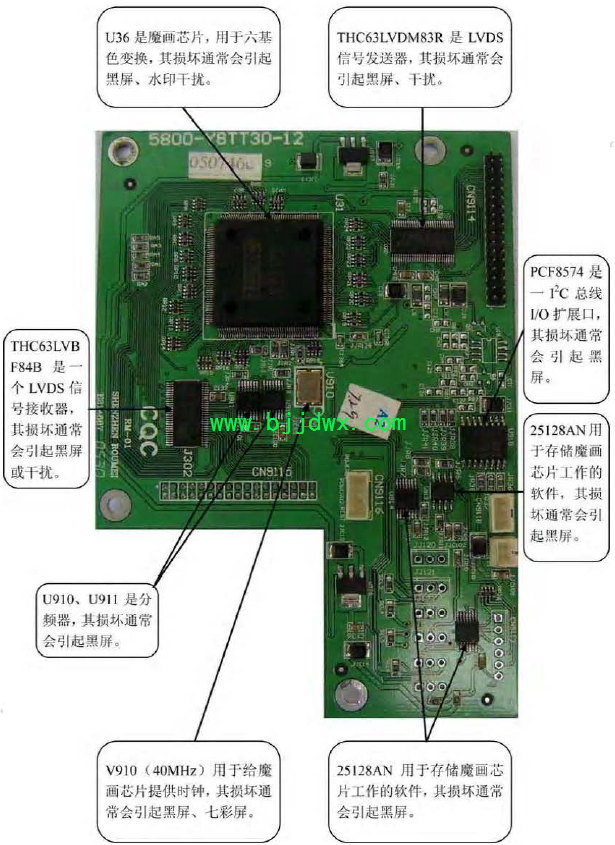

4、8TT9机芯魔画板的检修要点
