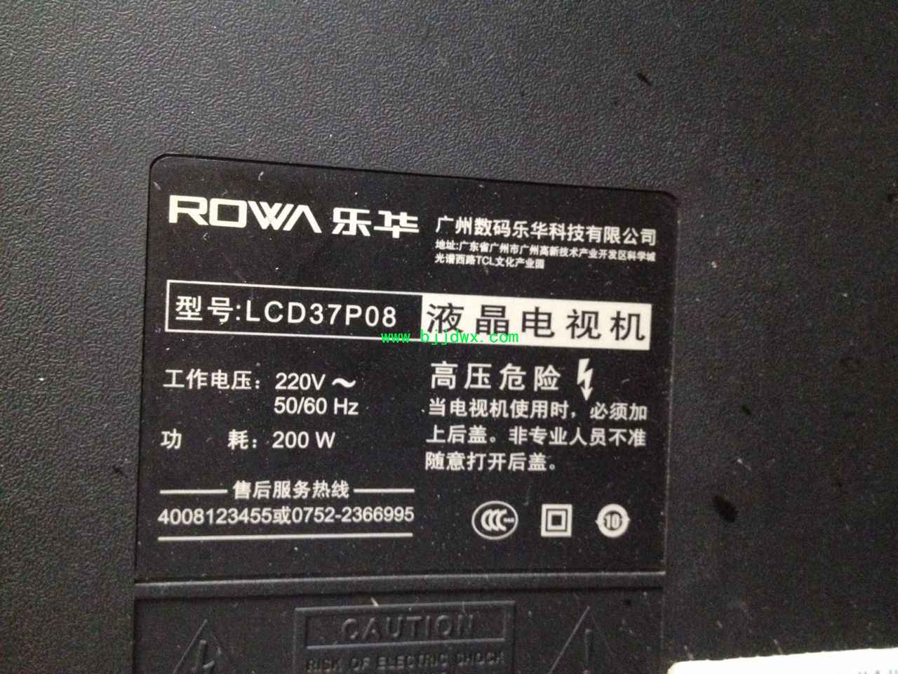

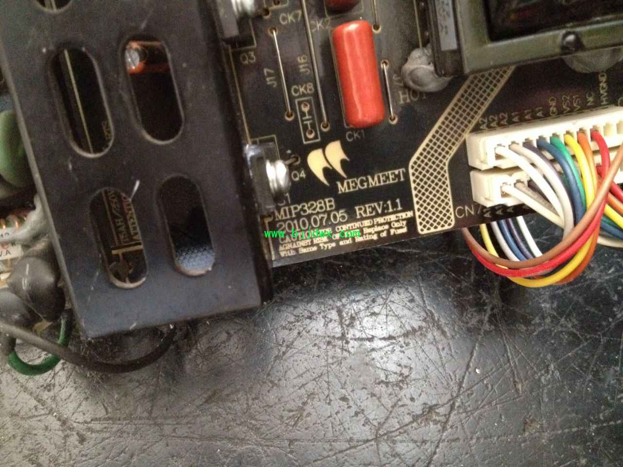

乐华LCD37P08电源板的一点资料:

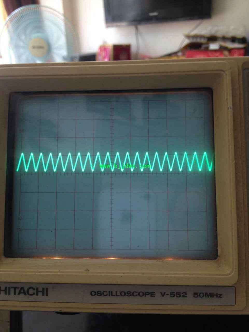

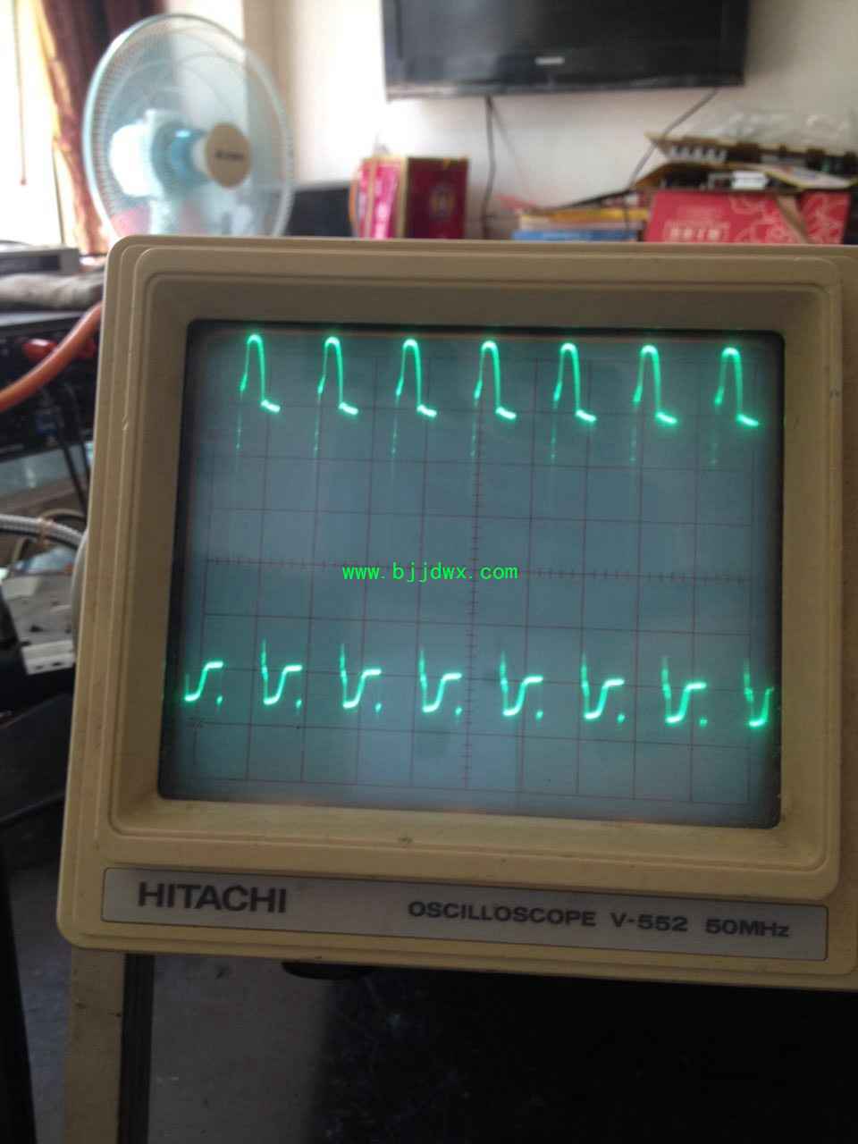

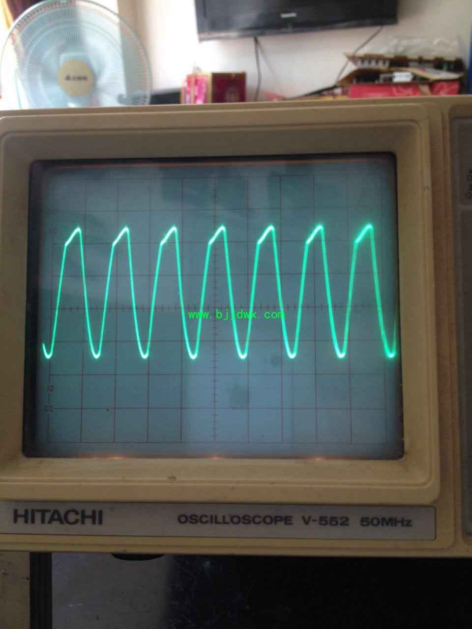

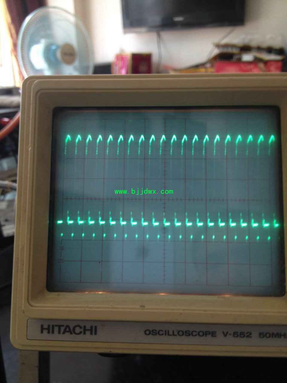

乐华LCD37P08电源板,型号MIP328B.这个电源板不好修理,网上有人专修,去年我修的一台乐华LCD37P08电源板雷击修复,到现在出现背光保护的故障,检修确实难度有点大,这个电源板感觉工作有点独特,12V和高压板脉冲变压器初级就是开关变压器的次级绕组。我这个电源板高压保护过后将电源板上面一个小板板处理虚汗又换了SG3525输出端一个PNP贴片,那个贴片感觉放大倍数不够,原来修的时候换过的【因为这个机器我用热风枪吹这个小板板后有时候电视机会好】。修好了我将这个电源板接高压变压器和不接高压变压器T3初级的波形和高压检测变压器T107次级的波形图片发上论坛,这个对理解这个电源板工作原理和维修非常有用。因为我的电源板不接高压启动信号12V不保护,一旦接入电视机就要保护,当时我根本就搞不懂12V有,不接高压启动信号为啥高压变压器无高压的道理,看了波形基本就可以理解了,原来电视机高压启动后SG3525输出波形的频率和幅度都明显变了。那个小板板资料我一直未找到,希望哪位补充一下。
