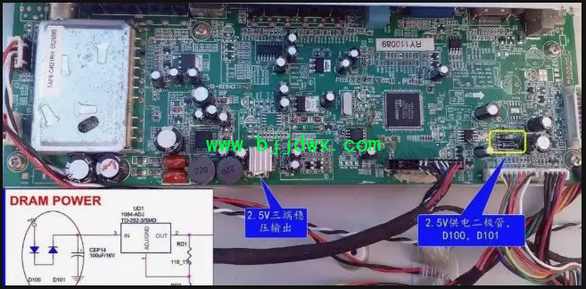

三洋LCD-32CA760满屏竖条、喇叭有噪声维修:
故障机型:三洋LCD-32CA760
故障表现:(UB9Z机芯)刚开机正常,收看几分钟后,无图像,屏幕上出现满屏的竖格,象竹帘一样,喇叭中没有伴音,只有刺耳的噪声,有时声音很大,用户说象打雷一样。
故障维修:关机后再开机无反应,要等待十几分钟后才能开机,但开机几分钟后故障复发。考虑故障时图像伴音都不正常,判断故障在主板上。轻轻按压主板上的集成块,当按到板子边上带方形散热片的UD1时,故障立即消失了,且长时间不出现故障。于是把UD1(1084-ADJ)补焊一下,正常了。
维修过很多类似的,都是更换UD1(1084-ADJ)这个2.5V稳压器。该机主板为:20-ALCH930-15-0X,屏为:T315B6-P01-C03(VERA1),电源高压二合一板为:LK-PI320401-039D。
