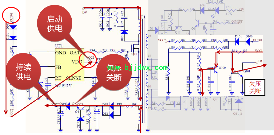

创维168P-P42ETN-01电源板P42ETN维修电路电路图纸UF1(NCP1251)
电流模式PWM控制的离线电源集成芯片
Current-Mode PWM Controller for Off-line Power Supplies

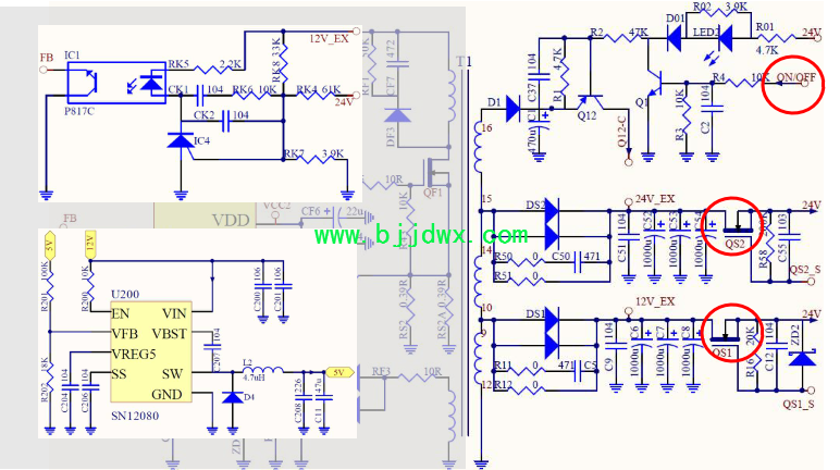

U200(SN1208017)
DC-DC,产生5V待机电压

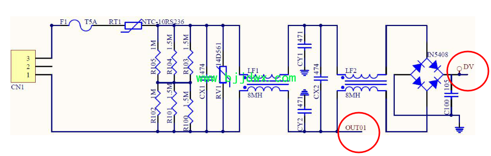

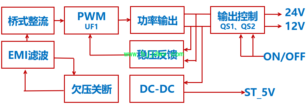

220V交流电分两路送入,一路经CY2滤波、D100/D101整流,送到UF1(NCP1251,PWM控制电路)的5脚,提供28V启动供电;然后,一路经EMI滤波、桥式整流滤波,经UF1处理,由T1功率输出12V、24V,12V经U200(DC-DC)变换得到5V供电,为主板提供待机电压,当主板送来开机信号和背光使能信号到电源板;控制电路(QS1、QS2)控制12V、24V输出至主板及恒流板。
