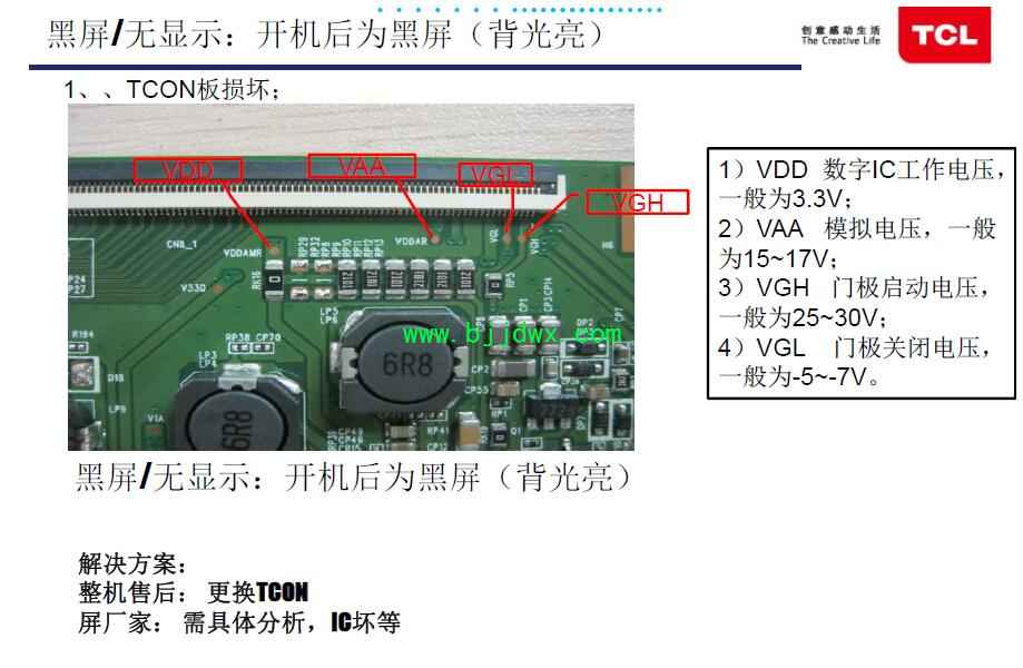

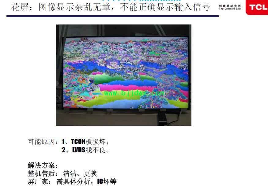

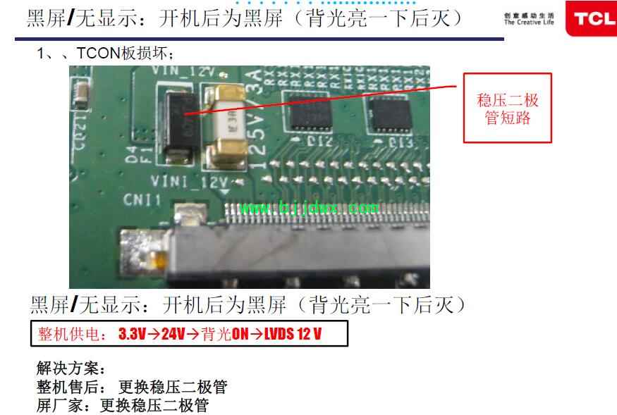

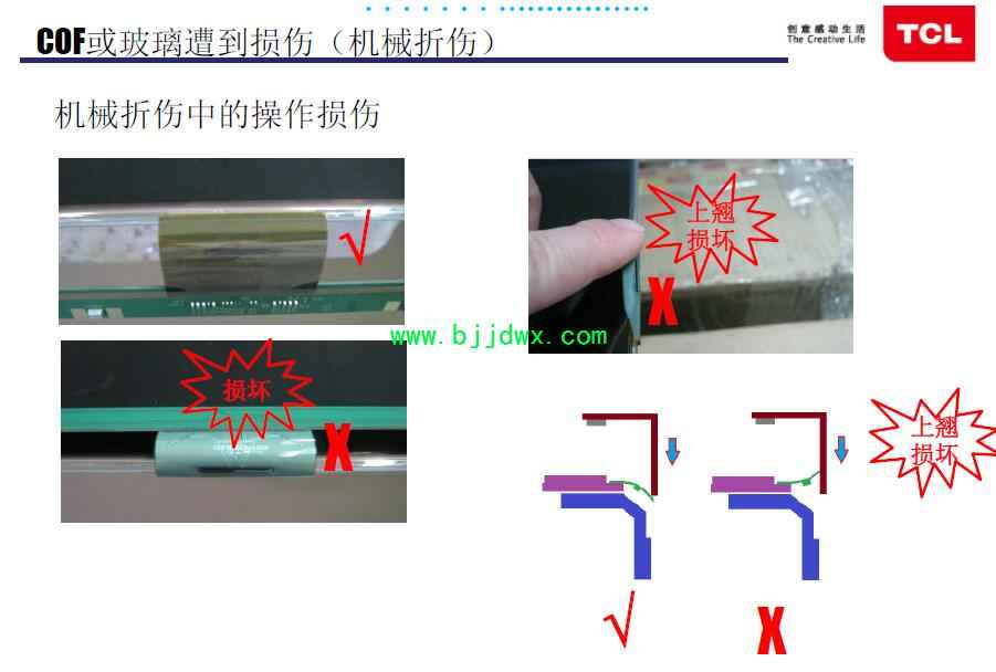

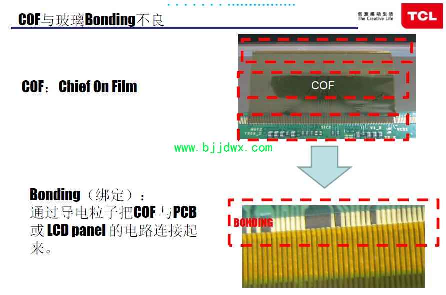

TCL液晶屏常见不良及修复方法:
TCL液晶屏常见不良及修复方法
