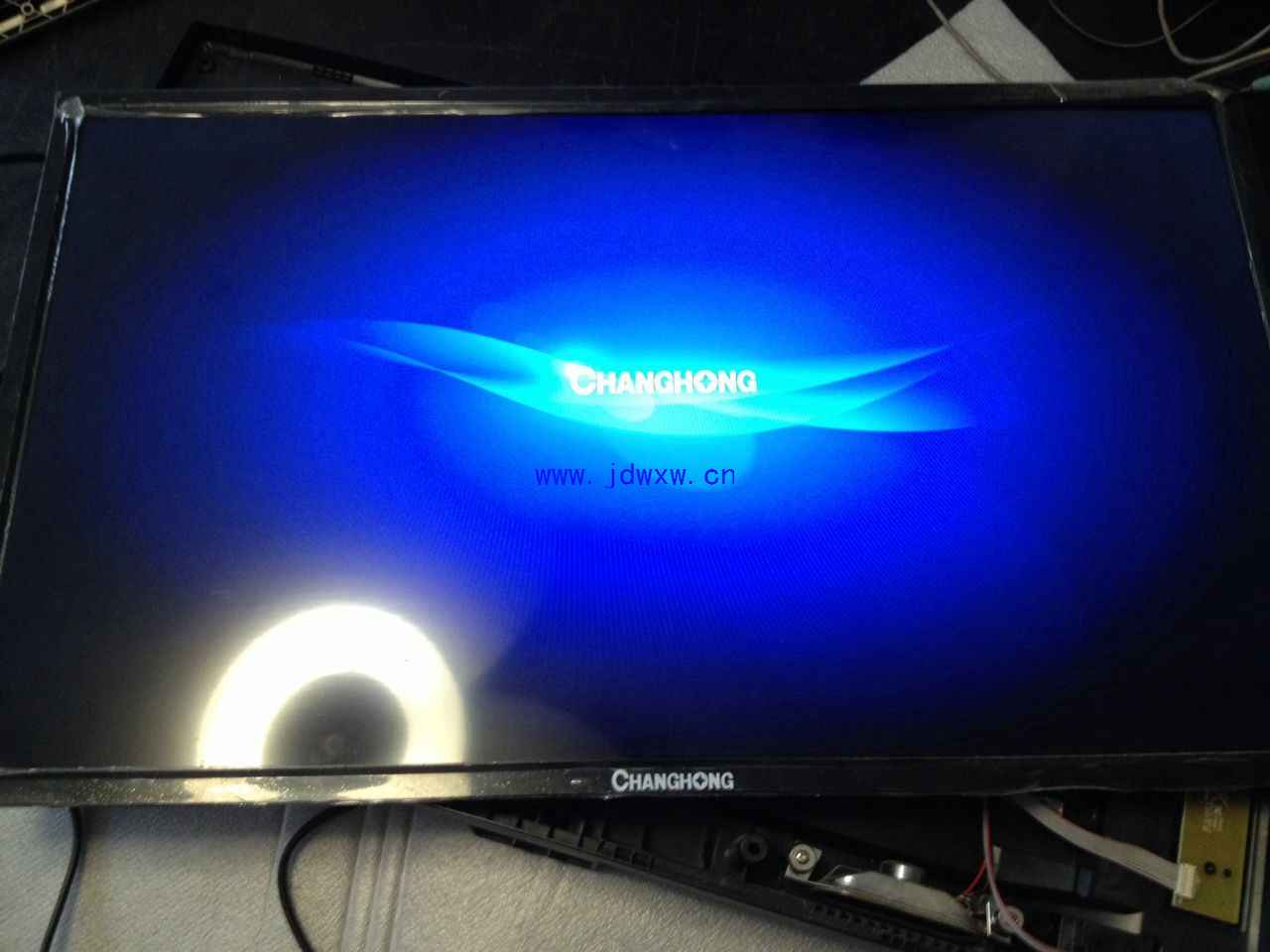

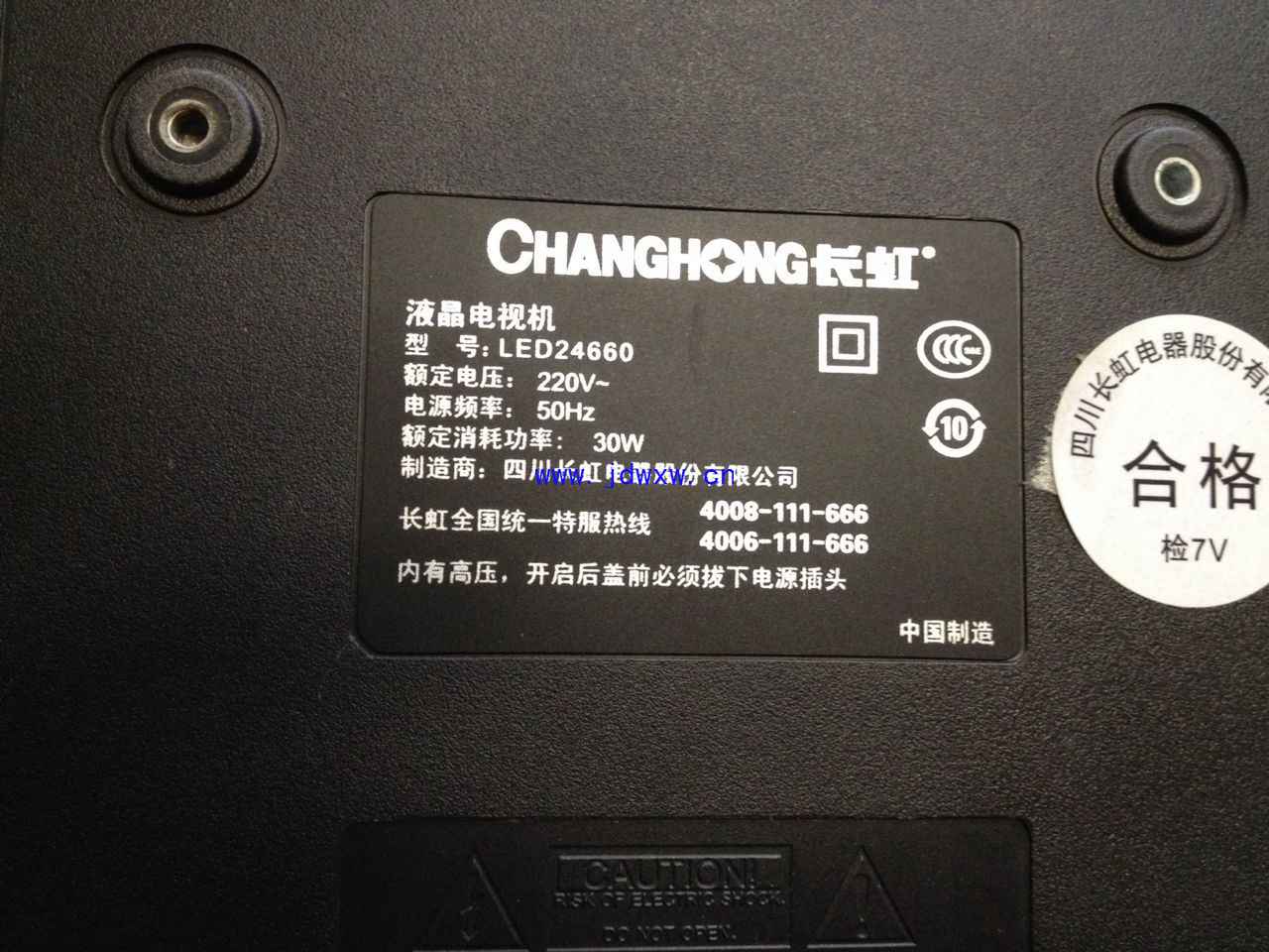

长虹LED24660冷机无图像:

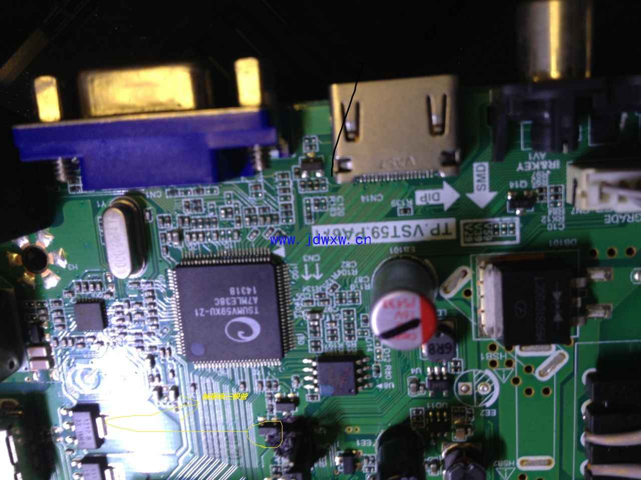

长虹LED24660冷机无图像,开机检查发现背光点亮,屏幕无字符。测试发现逻辑板开机时候只有1.2V,电视机逻辑板才有5V,这时候电视机图像正常。检查发现屏幕供电是一个P沟道场效应管供给,检查图片三极管S集有5V,G集2,5V。怀疑该三极管性能变差找一个相同型号换后,电视机修复。第一次换了一个结果D集电压只有2.3V,过后在一张雷击TCL主板取了一个个子大的,D集电压才达到5v,这个电视机较新,电视机主板数据我也在线读取。
