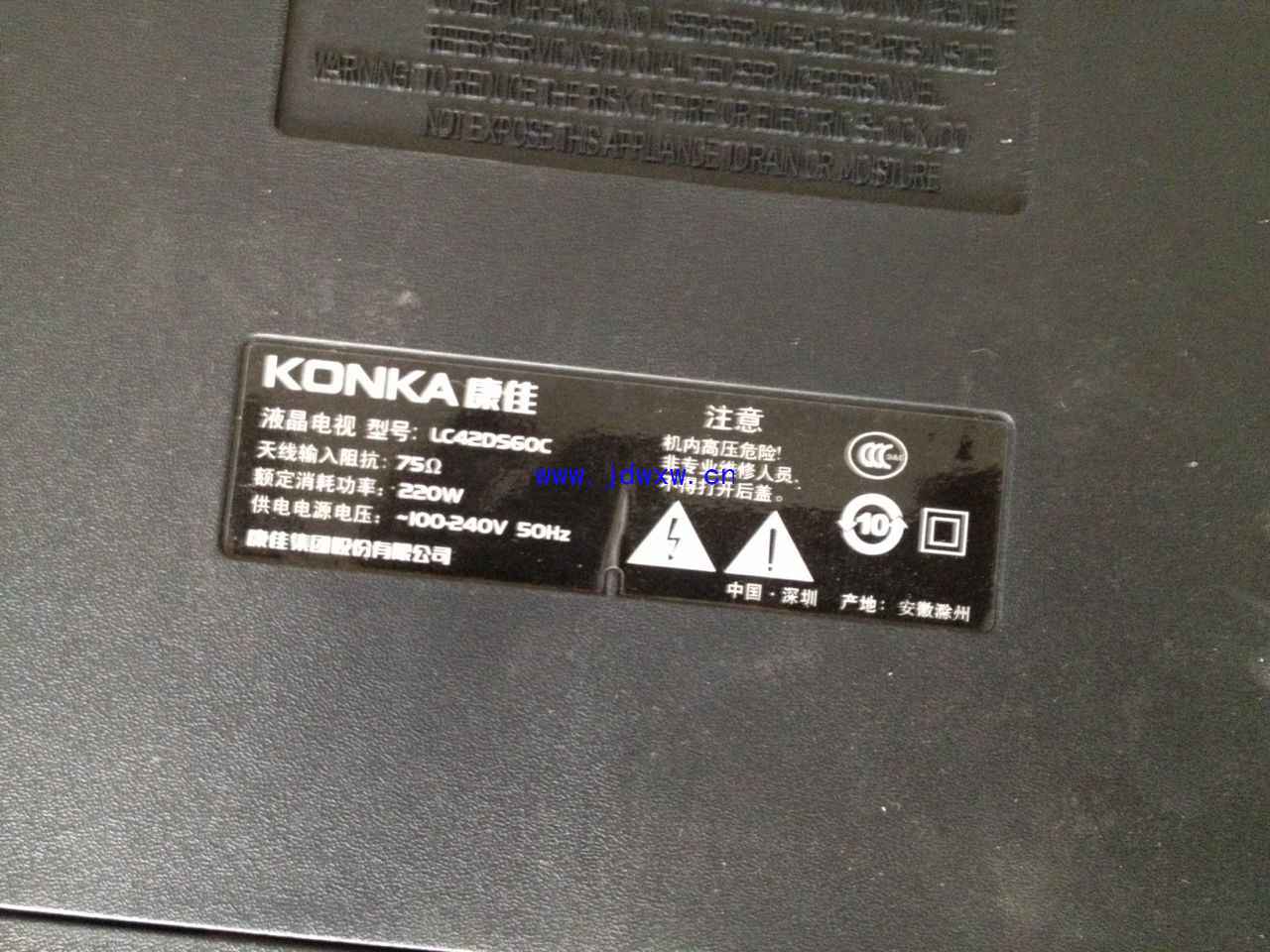

康佳LC42DS60C红绿灯亮不开机:

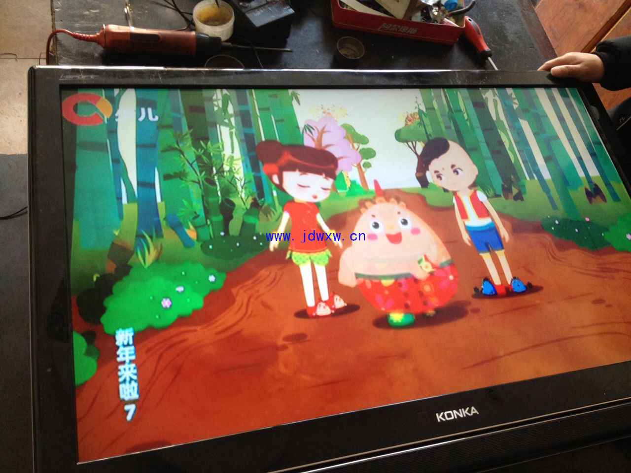

康佳LC42DS60C红绿灯亮不开机,检查发现电源输出12V,5V正常,背光没有点亮信号,怀疑主板坏。用户说是观看中屏幕出现横线干扰过后自己关机后,就无法开机了,检查主板上面cpu,存储器供电是好的,怀疑数据损坏,换数据后修复,网上下了两个数据,因为屏幕不一样。
