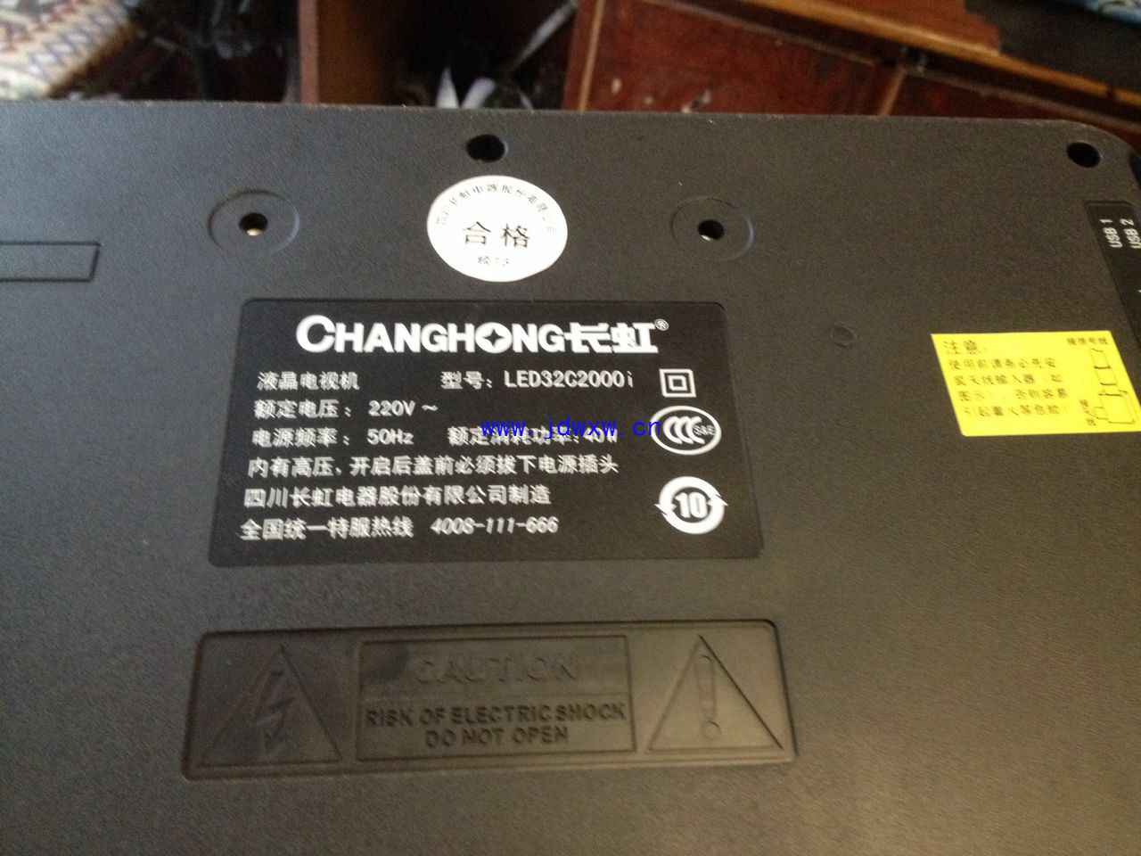

长虹LED32C2000I暗屏修复:

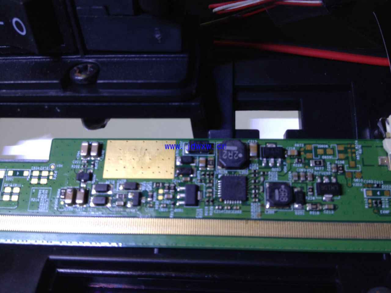

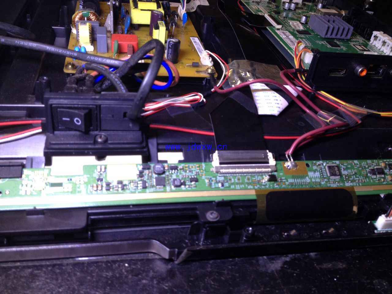

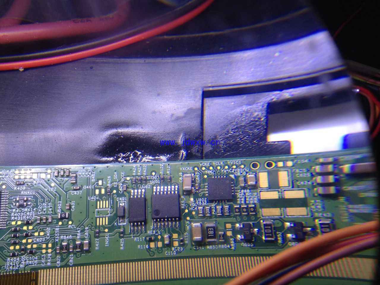

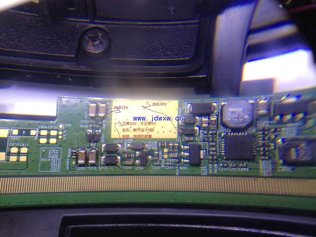

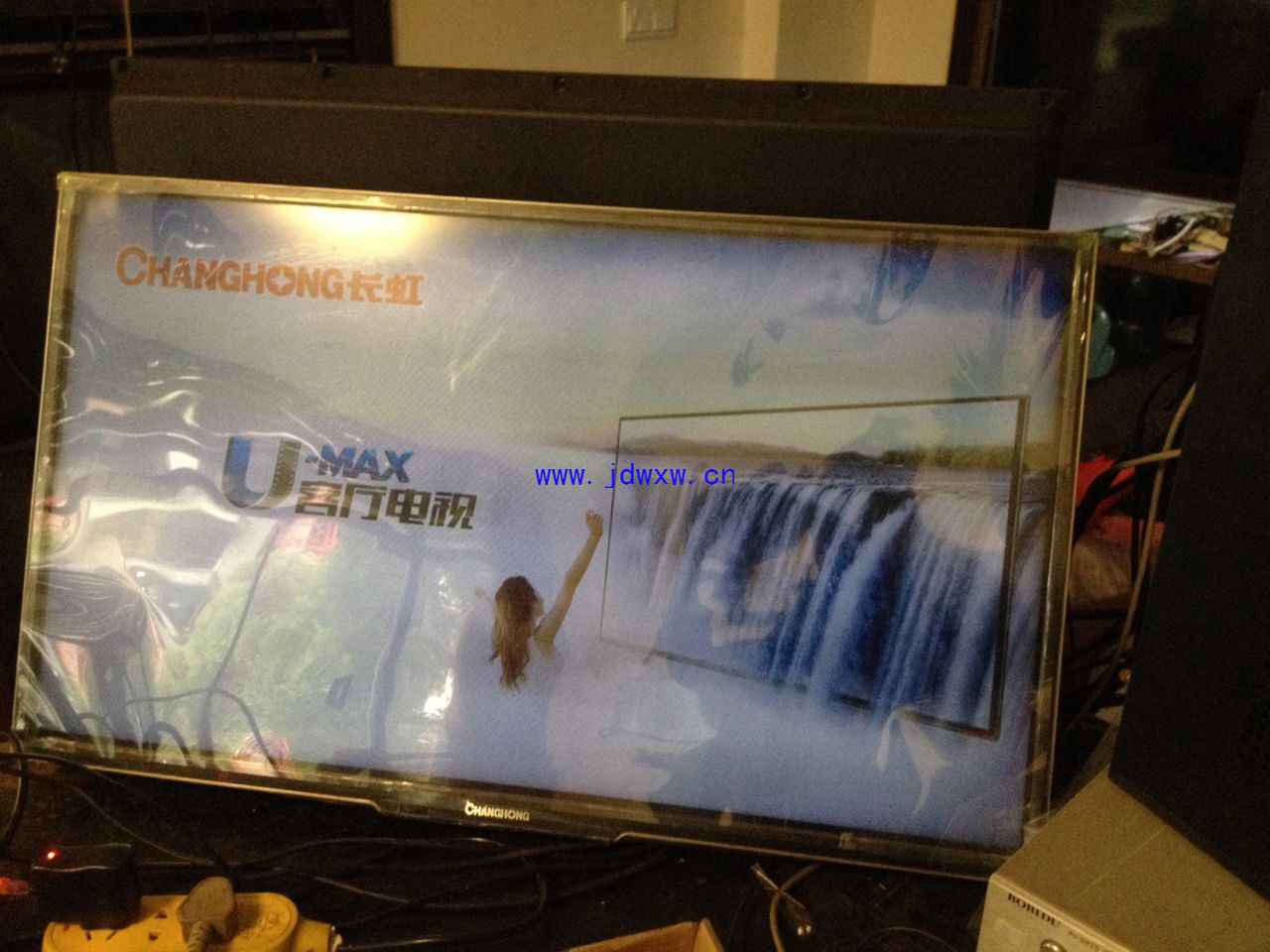

长虹LED32C2000I暗屏,有开机提示音,基本确定主板完好。于是拆机检查发现主板到屏边板12V正常,边板上面VGH30V有时候有有时候没有AVDD15V没有,VGL只有不到-5V。不过检查中发现冷机VGH有30V时候,用表笔测试图片中15V产生三极管Q202基级,Q202集电极马上有15V电压输出,过后电视机恢复正常,这时候VGL也只有不到-5V【当时我还以为VGL就是这个电压】,一旦关机故障依旧。这种情况一般在冷机后电视机容易恢复正常,热机后电视机无论如何也不会好,反复检查分析估计AVDD,VGH,VGL是有那组电压存在不严重短路,造成开机后AVDD,VGH保护了,在对AVDD,VGH,VGL负载电阻测试中发现vgl只有不到8欧电阻,这组电压一直有,也不敢确定是不是它负载有短路情况。过后还是用我的老办法外接逻辑板,接入15AVDD,30Vvgh,这时候电视机出现满屏竖线干扰,没有一点图像,维修到此几乎无法了,不过细思量发现这个故障原来好像遇到过类似的。于是上网看我发过的贴子,果然有一列很像,于是按照方法去掉图片0欧电阻,电视机修复,这时候我测试发现VGL是-10V.于是顺路理过去是图片中u802有个脚阻值变小,这个芯片不好焊接我也没有现成的,于是就此作罢,原来我这样修的一台32长虹也没有出故障,图像上面没有看出异样。
